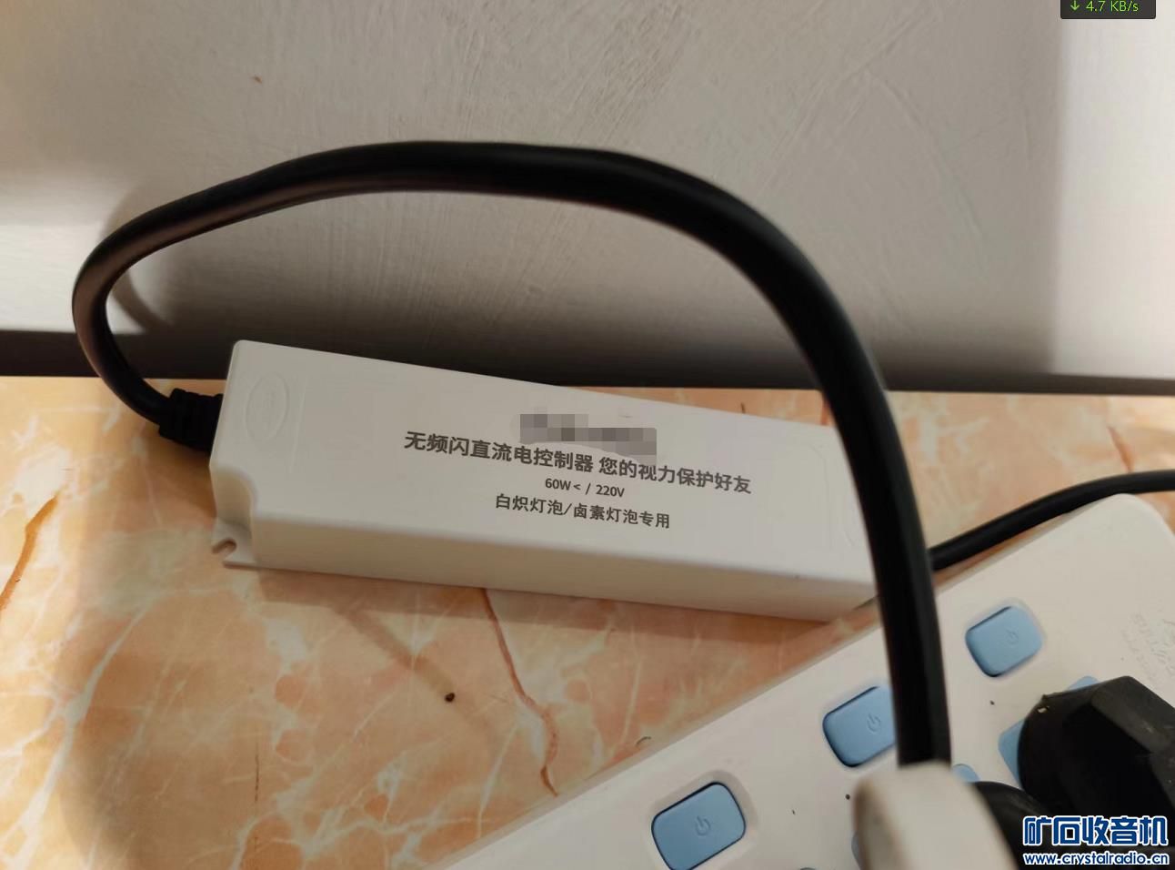

看看这个220V卤素灯专用的直流电源是什么原理?
发表于 2022-8-5 20:46:15 | 显示全部楼层 |阅读模式
理论上一个桥堆加上一个滤波电容就可以了。但我看他有点重,而且工作时会发热。估计是有MOS管。给220V灯光供电不需要变压吧。里面是什么电路 ?
 楼主| 发表于 2022-8-5 21:31:20 | 显示全部楼层
直接插交流时照度是148lux,插直流是198lux.
 楼主| 发表于 2022-8-5 21:32:57 | 显示全部楼层
如果直接整流加电容,估计灯光会烧或者寿命降低。这个电源不单纯是整流滤波,估计还有变压,有没有稳压就不知道了。
 楼主| 发表于 2022-8-5 21:47:27 | 显示全部楼层
带标称40W的灯光,功率是46W,功率因素0.57。空载时功率0.52W,功率因素0.21。

发表于 2022-8-5 22:11:20 | 显示全部楼层
整流后脉冲输出就行了,占空比可以固定,也不需要续流
 楼主| 发表于 2022-8-5 22:26:27 | 显示全部楼层
这是直流无频闪,你又加个占空比上去。继续闪,只是闪快点而已。

发表于 2022-8-6 08:10:44 | 显示全部楼层
卤素灯跟白炽灯一样,是高温辐射发光,交流也不会有频闪(相对的),所以,这个直流并非是为了防止频闪,应该是为了控制电压或稳压吧
220V的卤素灯寿命虽然比白炽灯长,但是也是经常坏的,尤其电压偏高时,寿命明显下降,据测试,当电压比额定值高10%时,白炽灯的寿命将下降50%,卤素灯没找到数据,应该也会下降,这个控制器应该是为了稳压吧
我以前在一家酒店,一个包间大量使用220V的卤素灯,直接接在220v供电回路上,结果损坏率很高(实际电压236v),后来统一换成了采用电子变压器的12v卤素灯后,损坏率明显降低,一年都不用换几个,以前差不多半年就要把所有的都换一遍
发表于 2022-8-6 08:34:45 | 显示全部楼层
灯泡的寿命与电压关系密切而且关系式已知的,所以灯泡寿命试验就是在高电压下进行的。卤钨灯其实只需要相应电压即可,其实只需要一个小变压器即可。开关电源做这个当然没问题,注意斩波后交流有效值即可。
