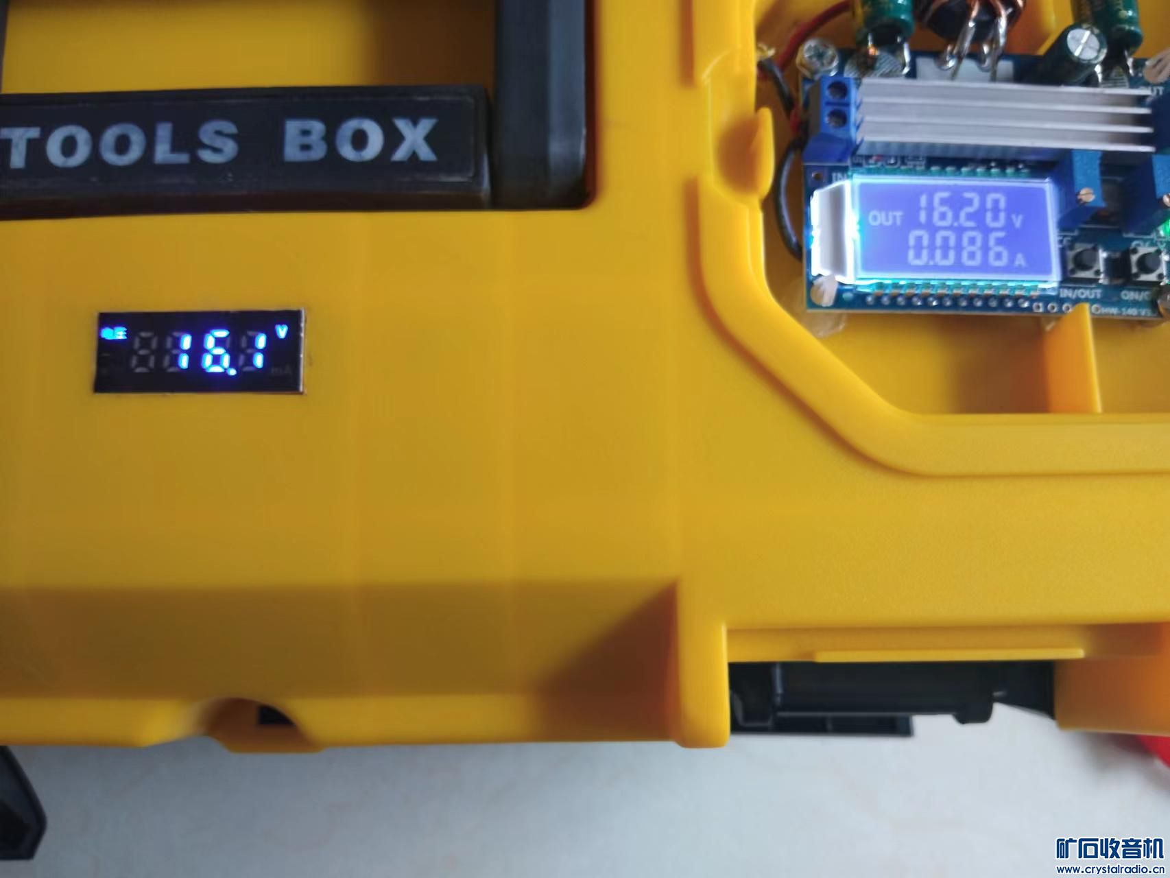

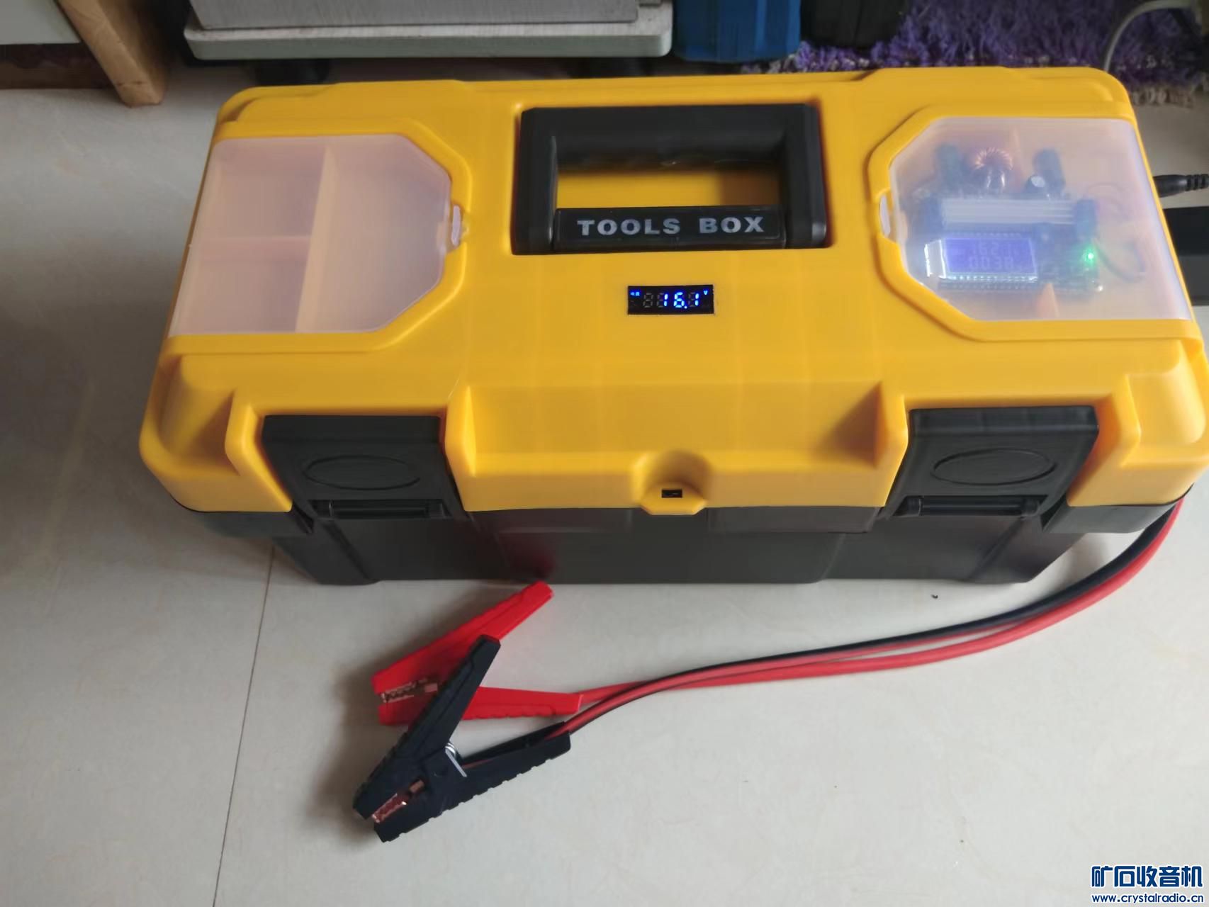

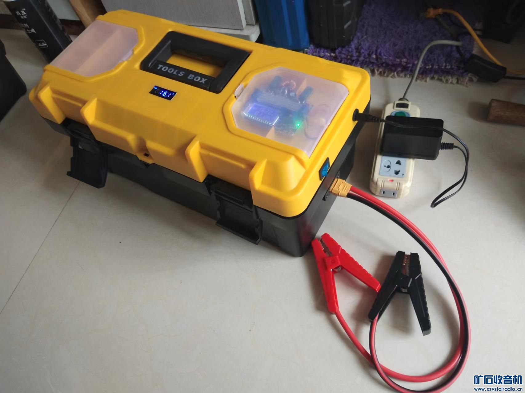

超级电容使用2016年美国超级法拉电容单节2.7V3000F共6节串联质量完美!
充电原理及功能见以下说明图片!到手就用。
充电模块已经调整到:
电压:16.2V
电流:3A
注意:1.每次充电(插上充电器)模块有几十秒的检测时间,等电流显示为0.000时打开充电开关(并非故障)。
          2.不插充电器打开充电开关数字表头显示当前超级电容电压值。
价格:300元运费到付!视频看货保价运输快递问题你去理赔!

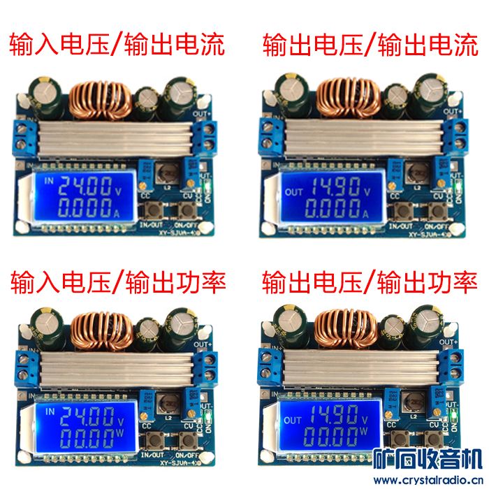

1.亮点:
1.1液晶可显示输入输出电压,输出电流输出功率;
1.2.输入端防反接保护,反接不会烧毁;
1.3.可升压,可降压,输出电压0.5-30V任意调节,限制电流0-4A任意调节;
1.4.输出端防倒灌,给电池充电时不用另外加防倒灌二极管;
1.5.按键控制输出端ON/OFF状态,并且可以设置上电默认为ON或OFF;
1.6.采用升降压芯片作为主要控制器,外置60V 75A MOS管作为开关管,双60V 5A SS56肖特基做整流,60V耐压值,优于市面上的XL6009/LM2577不成熟方案(很多器件耐压值不足,MOS 管和肖特基二极管耐压值必须大于输入加输入电压值);
1.7.输出纹波小,有LC滤波;
2.参数:
输入电压:5.5-30V(用充电宝输入电压5V时,也可以实现升降压,但是电压电流测量不准确;低于4.7V时,欠压保护)
输出电压:0.5-30V
输出电流:能长期稳定工作在3A ,加强散热下可达到4A
输出功率:自然散热35W,加强散热50W
转换效率:88%左右
软启动:有(很大功率带负载模块启动时有可能失效)
输入反接保护:有
输出端防倒灌:有
短路保护:有
工作频率:180KHZ
3.功能:
3.1.模块有IN/OUT,ON/OFF两个按键:IN/OUT按键切换输入电压与输出电压显示,长按可以切换输出电流输出功率显示;ON/OFF按键控制输出ON或OFF,长按可以设置下次上电默认输出状态是ON或者OFF。
3.2.CC为电流设置电位器,顺时针旋转,可增大设定电流,当负载电流达到设定电流时,进入恒流状态,CC恒流指示灯(红色)亮起;右边CV为电压设置电位器,顺时针旋转,可增大输出电压。ON指示灯是输出状态指示灯,当输出端有电压时亮,否则灭。
