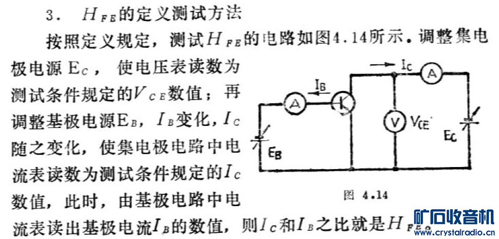

刚刚试了一下hFE的测试,
发表于 2022-6-17 18:26:38 | 显示全部楼层 |阅读模式
不同万用表,测试结果相差很大。数字表测试值最大336,解放47测得125,U201测得180,天宇47测得220。

发表于 2022-6-17 22:37:46 | 显示全部楼层
我是按如下图所示的原则测量的,只需两个电流表即可。
