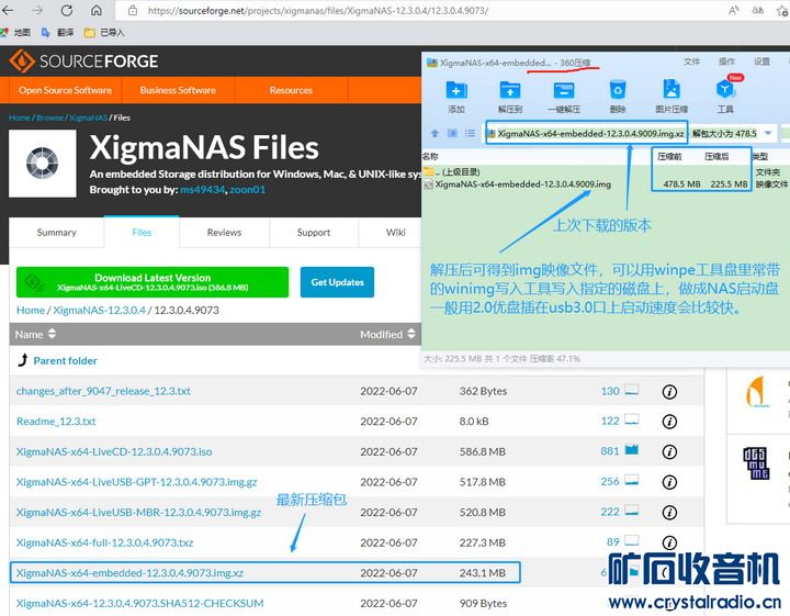

发表于 2022-6-18 10:16:31 | 显示全部楼层
qiao982 发表于 2022-6-17 17:44
下载看看怎么样
最新的版本现在更名为xigmanas,支持最新的电脑硬件,可搜索xigmanas官网,到download里有下载
找嵌入版本下载,现在是XigmaNAS-x64-embedded-12.3.0.4.9073.img.xz
使用界面和原来的风格相近,只是需要的启动盘容量要大得多了,我一般用2G或4GB的内存卡+小工作电流的USB读卡器
