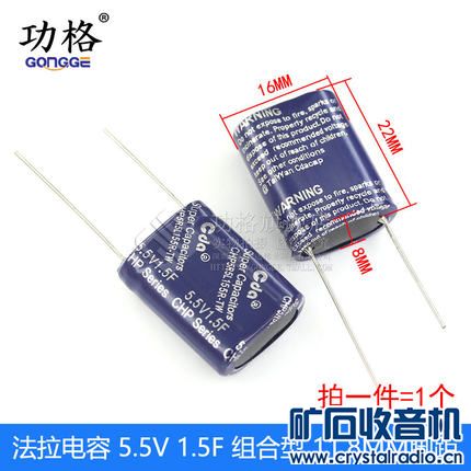

这个体积也太大了嘛。宝上卖的5.5V1.5F记忆电容,只有两个16V1000uF电容大小。不知容量是不是一样的。
