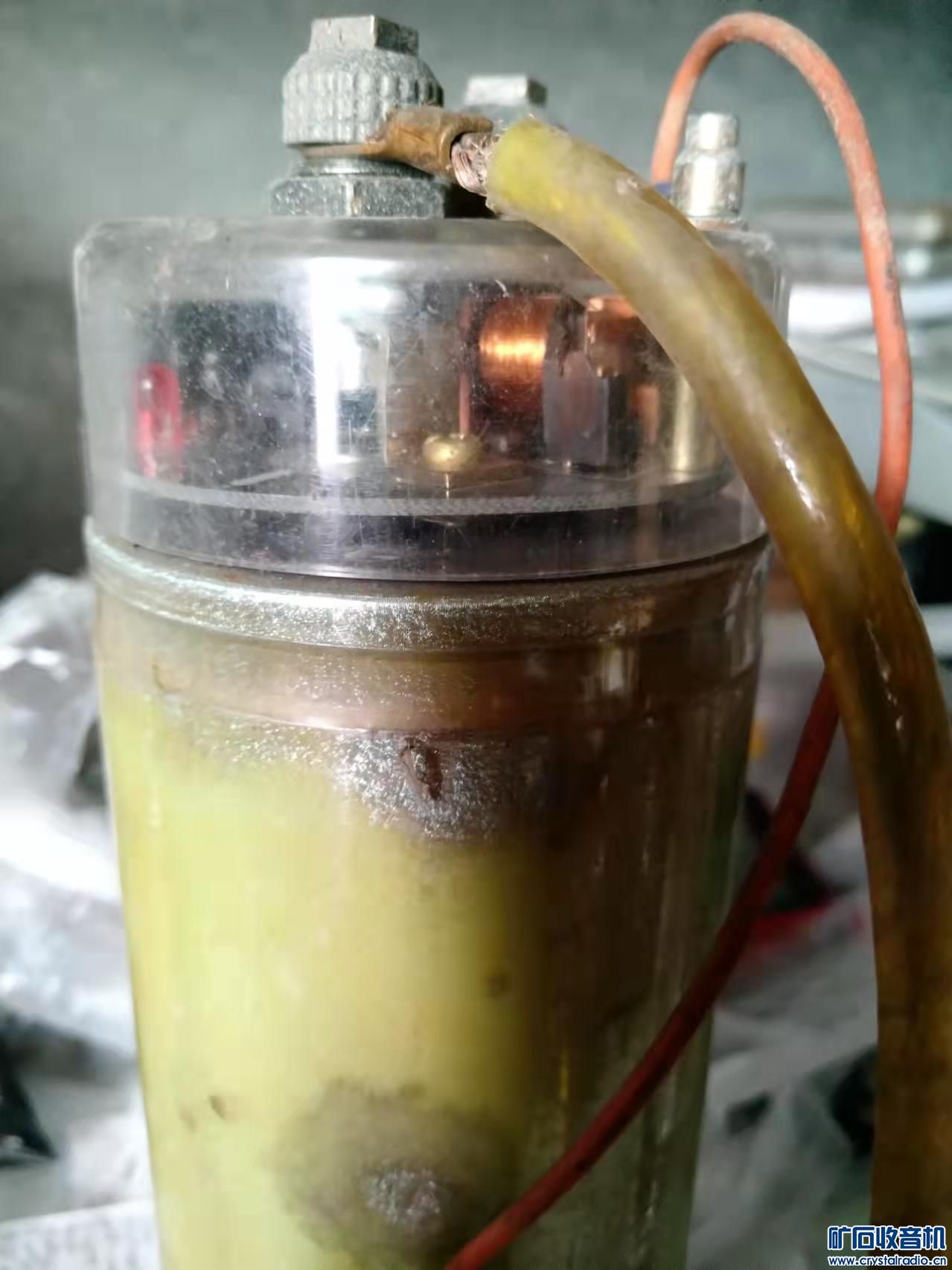

这个18V1500000uF大电容怎样检测好坏?
发表于 2022-5-20 20:19:58 | 显示全部楼层 |阅读模式

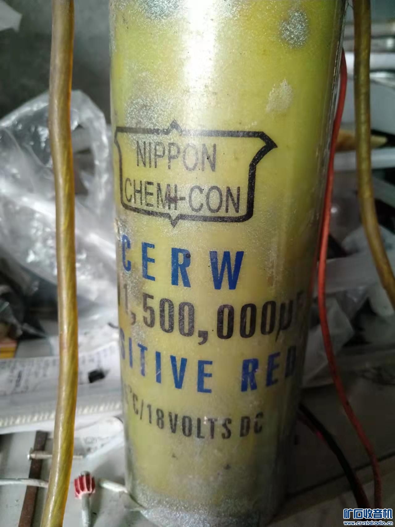

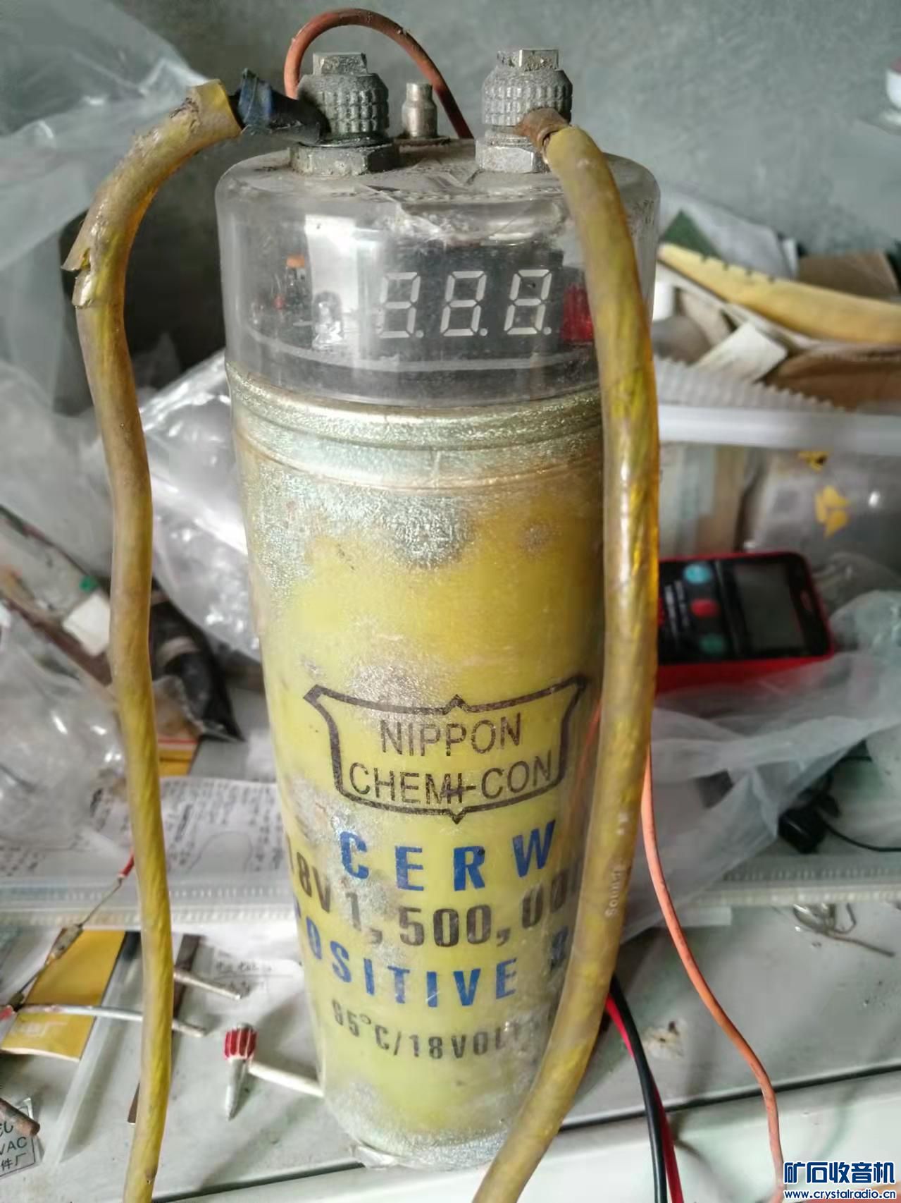

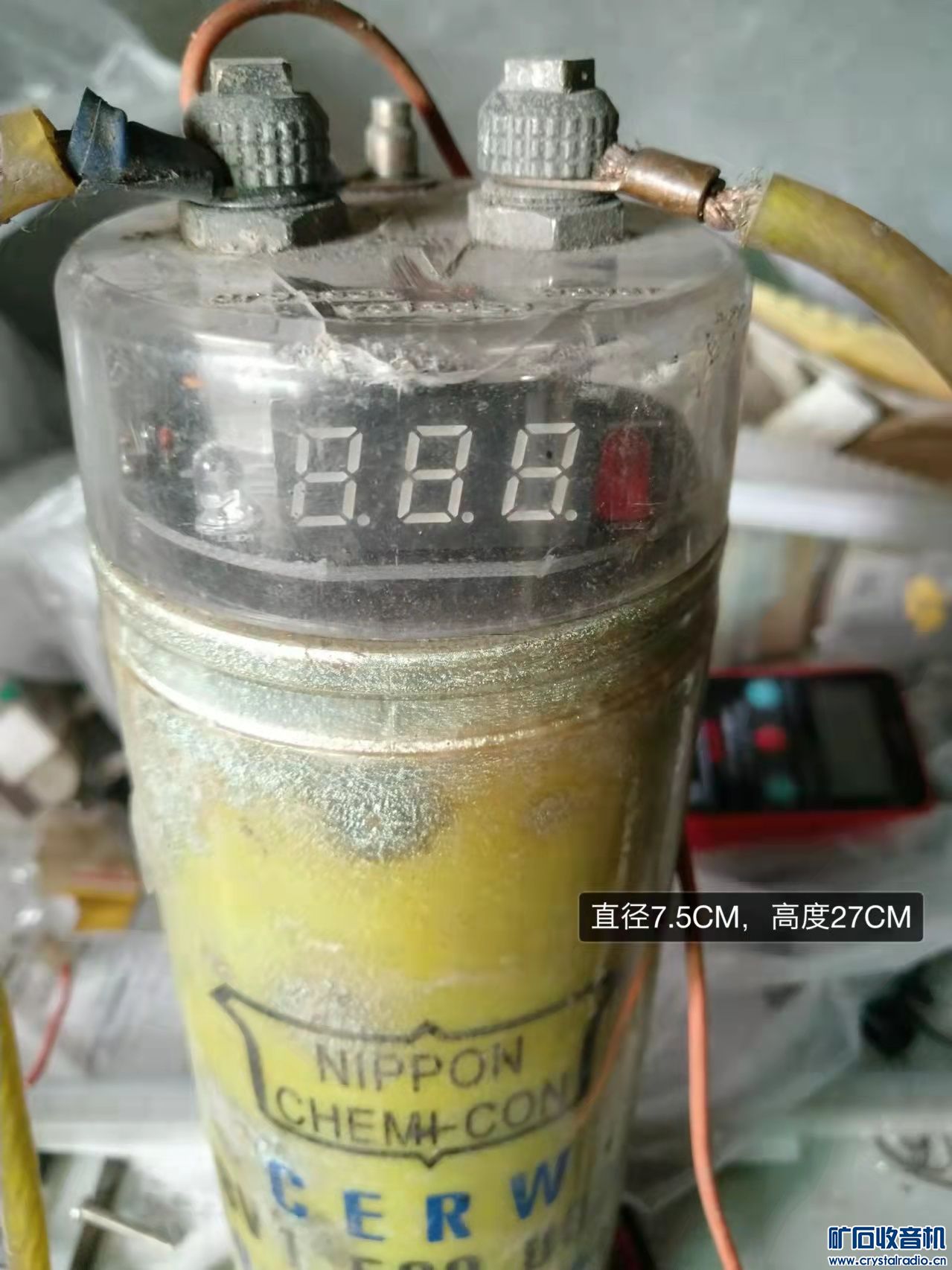

发表于 2022-5-21 10:24:28 | 显示全部楼层
这个大概率是汽车功放改装的低音炮前置电容,并接在低音炮或者汽车外接功放电源输入端的电容,卖汽车功放的和汽车音响改装的这帮人都会大肆吹嘘并了这个电容后怎么怎么好,加了这个电容后,滤波好了,内阻小了,瞬间动态好了,这个作用确实有,但是还没这么神乎其神,反正绝大多数改汽车音响的都不怎么懂,不宰白不宰。这个150000UF数字是挺唬人的,折合成法拉级也就150000/100000=1.5法拉,1.5法拉确实不小了,但是这个1.5法拉对于不懂的人来说没什么眼球冲击力,标150000UF那就相当的有冲击力了,殊不知汽车电瓶就是个超级大水塘,瞬间启动电流都可以500A以上,只要你连接到汽车后级功放的正极线有8平方以上,有没有这玩意没差别。

能不能充电,不会里面装个小电容吧。唬人玩意概率大

引线那么粗,真货的概率大

这是什么上面用的,还有数码管。

这个是1.5法拉电容

第一次见这样的电容。数码管显示电压吗?
发表于 2022-5-20 23:07:41 | 显示全部楼层
表示没见过内置数码管的电容器,求科普。

开眼界了,这家伙用在哪里的?

看产品规格书,CERW是老型号,变频器用
看附加的电路板盖子上面CAR字样,似乎是车载用的超级电容,很可能是车辆制动时,回收刹车能量再生用的

继续试着解读
PS透明盖子(注塑件)上的字样,都是阳文凸字,没用贴纸标签代替,显然这是要特地开雕刻的塑料模,大批量生产才有必要,这样的话,如果是应用在车辆上,符合汽车产业大批量生产的特征,只是能量再生,似乎是大品牌混动车或新能源车才有可能,当然工程机械车辆上也有应用,批量略小。
