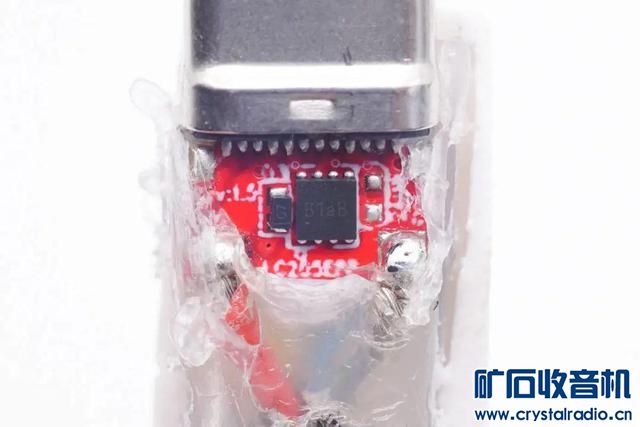

washu 发表于 2022-5-11 22:41 快充线在插手机的type-c端都有一粒IC ++++++++++++++++++++++++
built 发表于 2022-5-12 08:11 应该有IC,比如PD2.0就是5V 3A的。换了条线就没有快充了,只能当普通USB充电。
ljf121256 发表于 2022-5-12 09:48 可以明确的告诉你所有目前市面上USB QC2.0,QC3.0,QC4.0,QC4.0+快充协议都没有在充电线上整IC,线材好 ...
ljf121256 发表于 2022-5-12 09:59 目前快充协议都是在充电器与手机通讯协议来判断充电器输出供给方式调整,所以必须是完整的数据线就能支持快 ...
ks45678 发表于 2022-5-12 10:40 谢谢!家里有好几根线,同样的手机和充电器,有的线可以快冲,有的线不行,一直有迷惑。现在懂了,就是线 ...

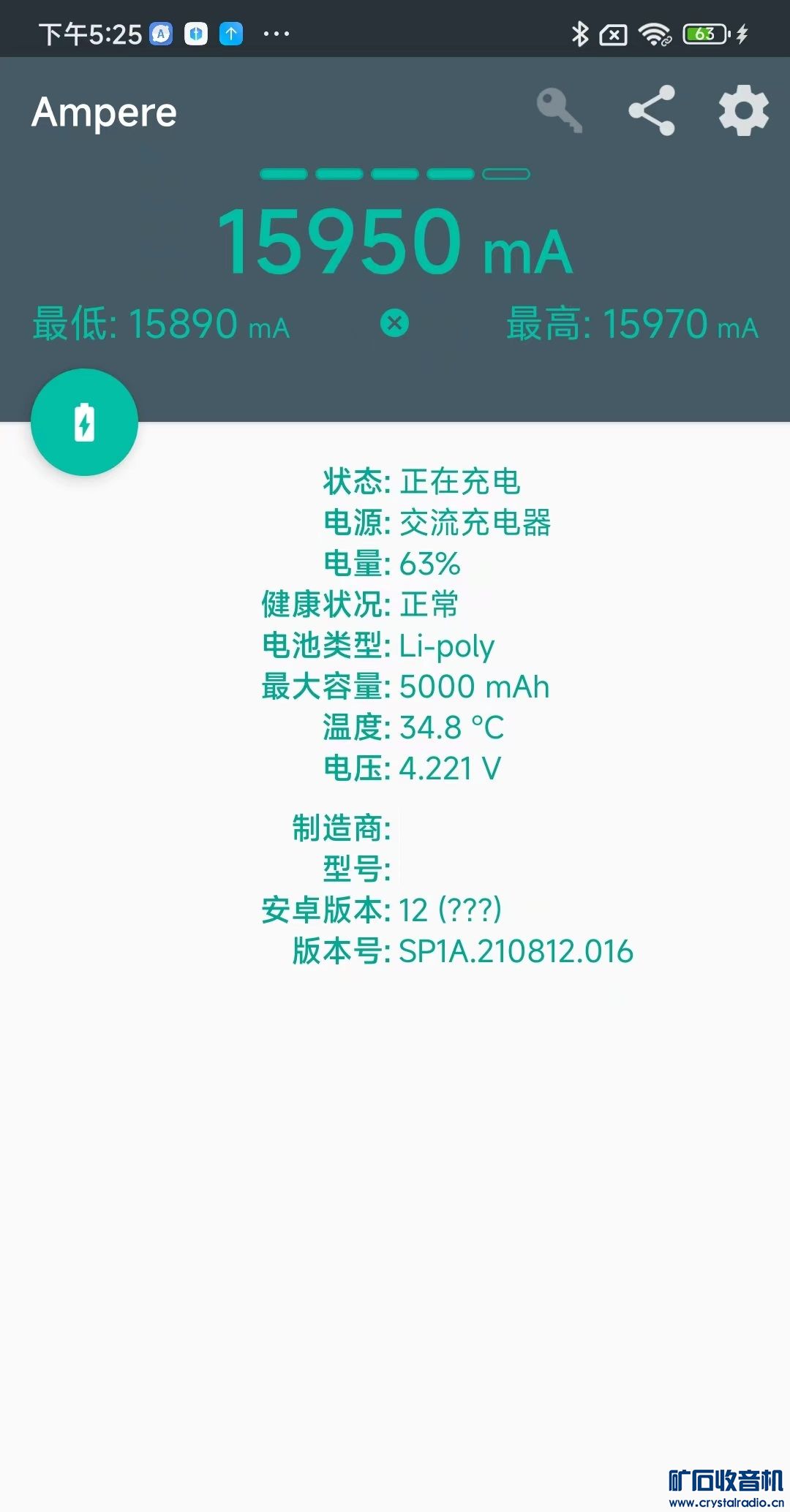

ljf121256 发表于 2022-5-12 09:41 “充电是 5V 4A ”看看手机厂家备多少理赔金来应付烧口引发的故障导致财产人生安全风险!
bg1trk 发表于 2022-5-12 11:20 现在的手机数据线上都没有芯片,靠手机与充电器的通讯激活快充,限制充电电流的是线的数量。 1、只 ...
