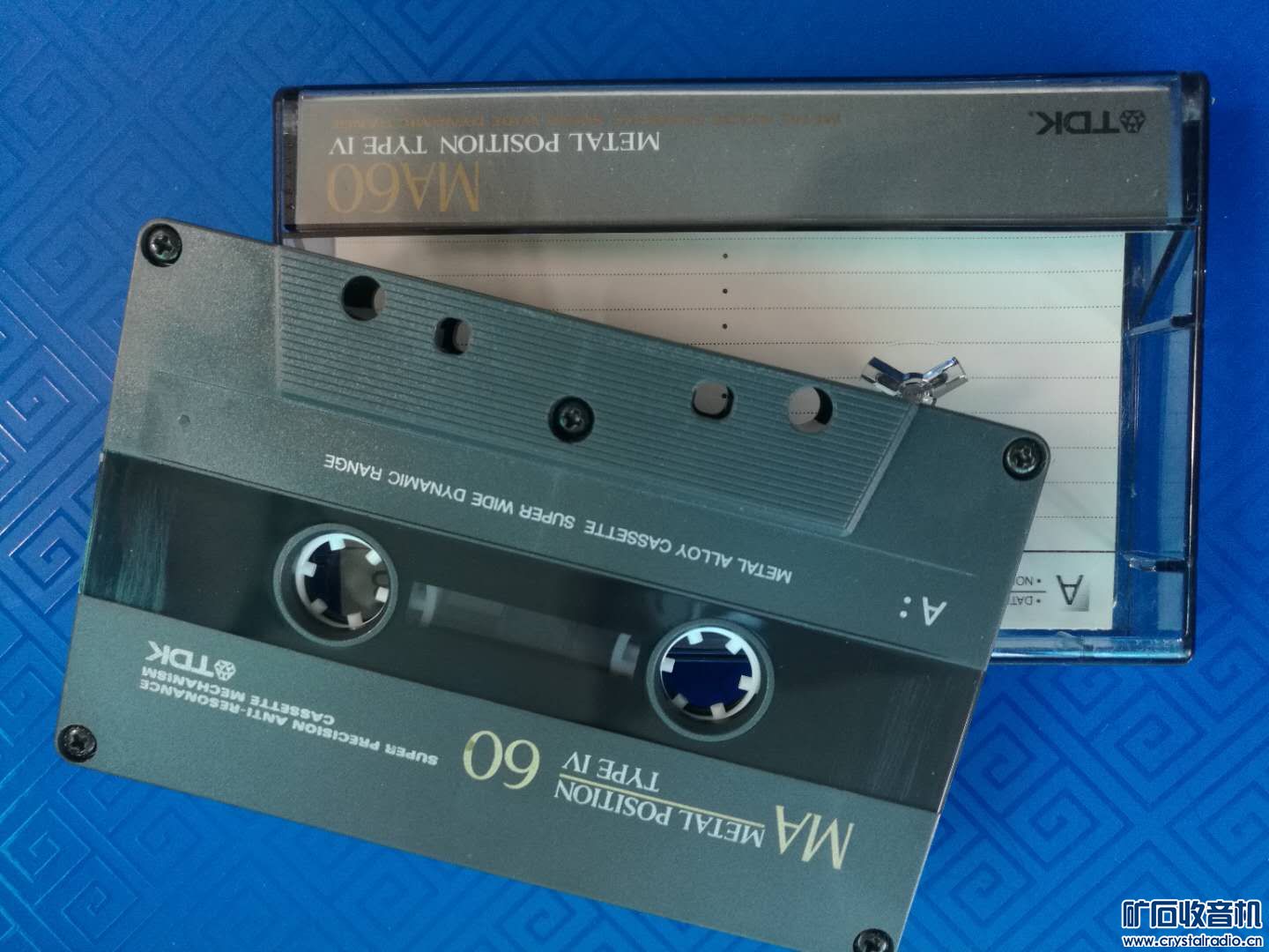

发表于 2022-10-26 19:44:11 | 显示全部楼层
手里的几盘四类磁带
微信图片_20200727143444.jpg [attachimg]15726508[/attachimg] 微信图片_20200727143518.jpg

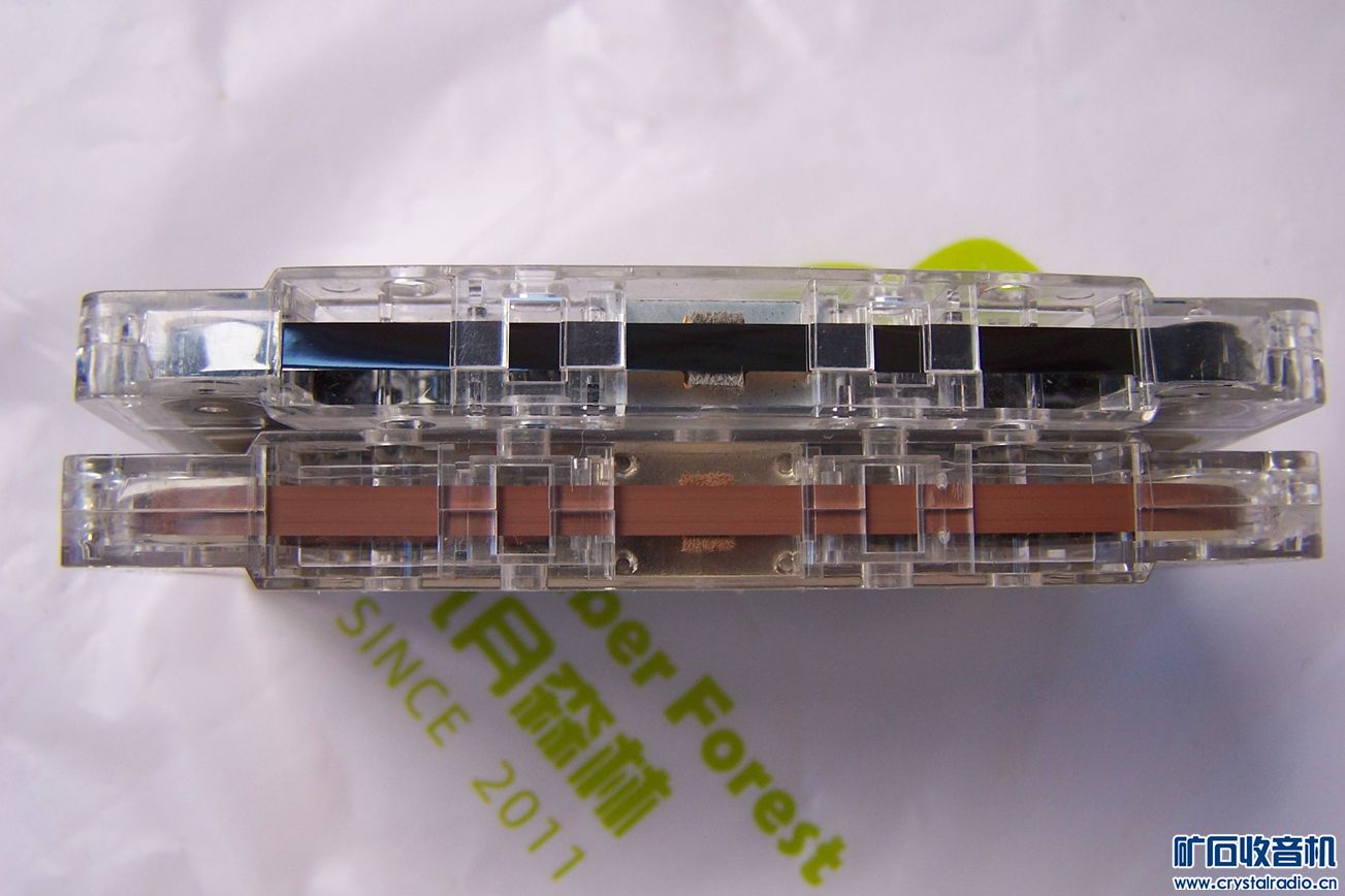

 楼主| 发表于 2022-5-10 10:56:51 | 显示全部楼层
日本原装TDK  D 60,棕色;
杂牌,二类磁带,黑色,发亮,像录像带的样子,又黑又亮!音质太好太好!
难怪现在被发烧友炒到百元以上!
 楼主| 发表于 2022-5-10 11:05:28 | 显示全部楼层
hongo 发表于 2022-5-10 11:00
杂牌二类带的底部识别孔是二类的吗?
不是的,是一个玩家淘汰的;
一看到带芯就不一样,又黑又亮!录音效果,更是不一般!
补充内容 (2022-5-12 15:40):
就是带芯不同,其它一样!

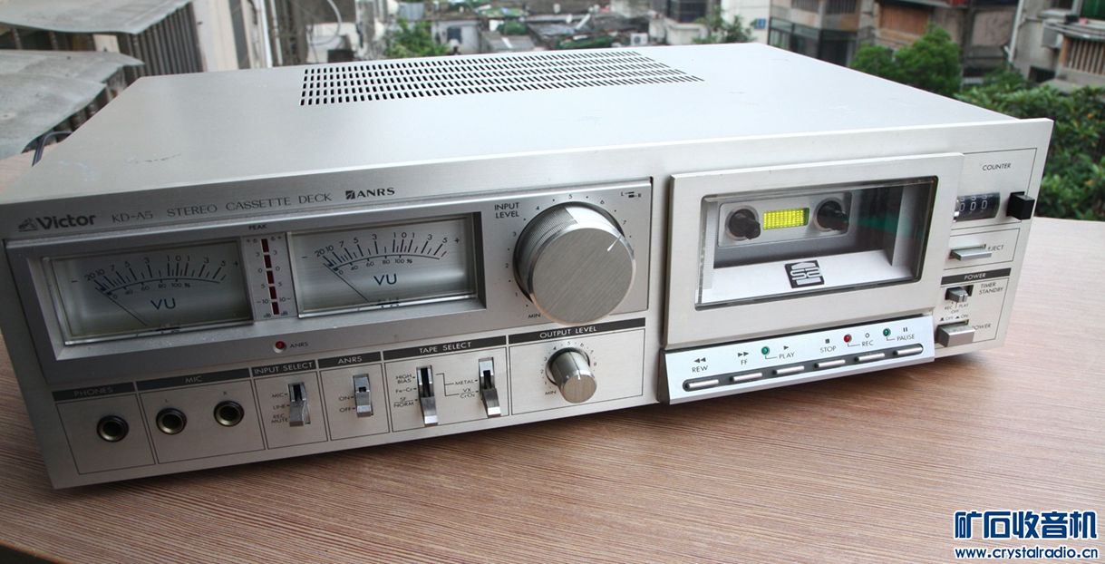

 楼主| 发表于 2022-5-10 11:08:17 | 显示全部楼层
杂牌二类带的底部识别孔是二类的吗?
我的卡座,收录机。

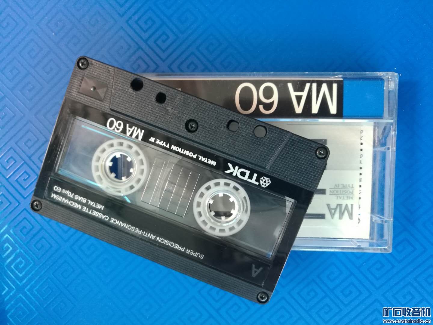

发表于 2022-5-10 11:12:57 | 显示全部楼层
还有更好的【金属带】一般录音机不能使用,我的夏普GF-530BK就可以。
这种磁带 后面有识别孔,录音机自动识别磁带。
发表于 2022-5-10 11:15:43 | 显示全部楼层
轻骑漫步者 发表于 2022-5-10 11:05
不是的,是一个玩家淘汰的;
您发个顶部照片和大平面两照片看看。
[二类磁带],只是你发明的名词,全世界只一你一个人懂
行业内有普通带/铬带/铁带.三类带基.并在带顶部各有特别方孔,以使录音时调正铬带和铁带的起始导磁率

金属磁带更好,更贵,网上炒到300多一盘;
我没有见过,更没有用过!
 楼主| 发表于 2022-5-10 11:17:59 | 显示全部楼层
hongo 发表于 2022-5-10 11:13
你这个卡座是手动选择磁带的,所以磁带没有二类带识别孔也能按二类带来用。自动识别磁带的如果遇到没有识 ...
我就是把它当做一类磁带录的,效果不一般!

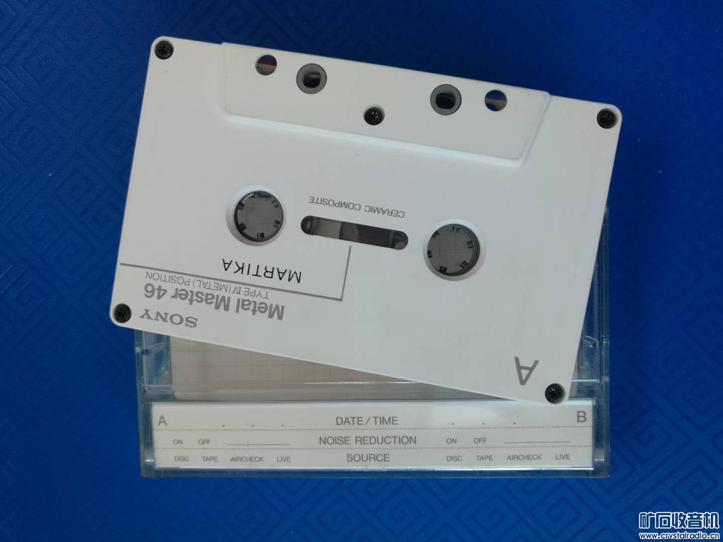

一类磁带:普通氧化铁磁带;
二类磁带:氧化铬磁带;
三类磁带:极少,铁铬磁带;
四类磁带:金属磁带。
 楼主| 发表于 2022-5-10 11:25:37 | 显示全部楼层

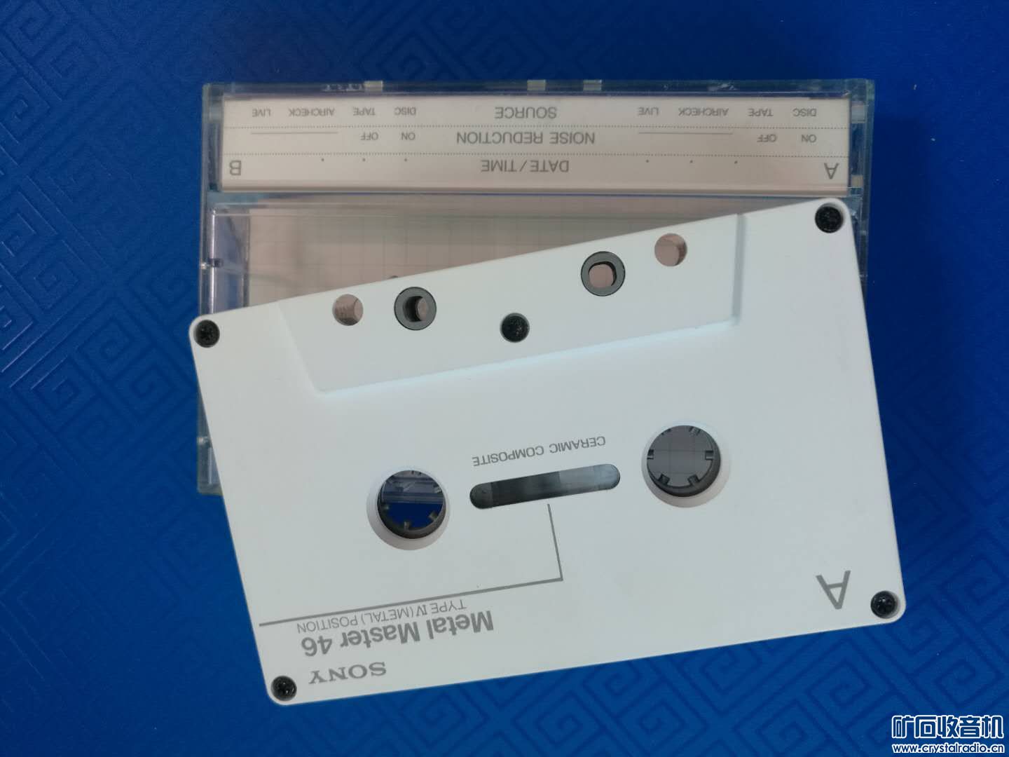

发表于 2022-5-10 12:02:12 | 显示全部楼层
三类带和一类带一样。没有孔。SONY的50元。没买。
