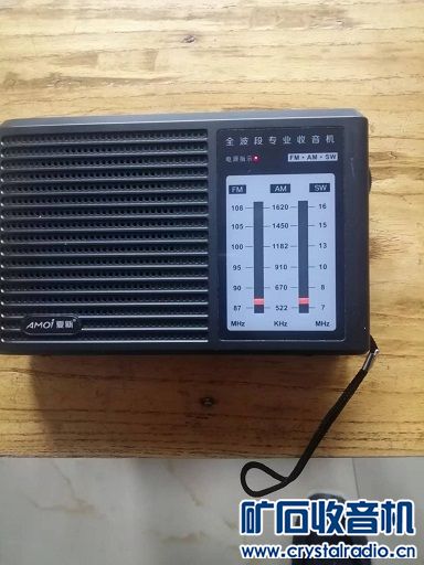

指针宽大是因为定位老人机,老人眼神不好,并不太在意精确刻度
这类dsp机,都是一些国外芯片慢慢国产化后的方案,性能未必不好,比如熊猫t51之类,虽然中波磁棒很短,但是中波的表现让人惊叹。当然这一台我没用过不知道。
此外dsp机的好处是几乎不用调试,也就是说状态问题不用操心。
这类机器一般设置了充电电池,声音宏亮,售价便宜,算是现代的服务工农兵的机器吧。
但直接并联18650这个作法真的很不好,很危险。有些电池仓不能用平头电池,有放反接的功能,但依然有危险(比如放进两节电量相差太大,或一节损坏的电池时,电流极有可能过热) |
