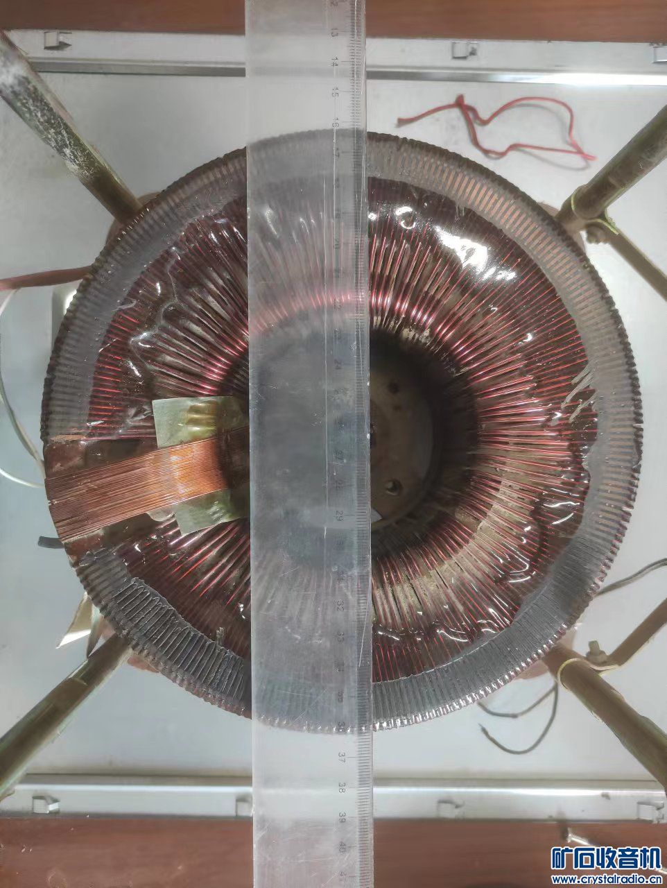

      看不少坛友自制点焊机,也在抖音里看到制作点焊机的视频,心动了。寻微波炉变压器,仅有铝线的。偶得一大功率稳压器(15KVA),线圈直径20厘米,高8厘米,内孔直径7厘米,铜线直径近2毫米(卡尺测量),绕线250多圈。请问这个能制作点焊机吗?点焊时间控制是控制市电,还是控制大电流好?怎么控制?如果用成品控制板,请提供购买方法。谢谢。附自耦变压器图片。
请坛中高手不吝指点。本人感激不尽。

发表于 2022-4-19 13:55:38 | 显示全部楼层
首先,自耦的是与市电直连的,有触电危险!
发表于 2022-4-19 14:10:16 | 显示全部楼层
用带皮焊机线或其他。绕几圈进去试试火力再说。
控制器找淘宝,
发表于 2022-4-19 14:49:10 | 显示全部楼层
若是220V的,初级250圈的话,也就大约一圈0.9V,用16A(截面积越大越好,只要能绕下)以上的胶皮线,绕个3,4圈试试看吧!
发表于 2022-4-19 15:17:37 | 显示全部楼层
可以做 完全没问题 控制市电比较好 你试下
 楼主| 发表于 2022-4-19 16:14:59 | 显示全部楼层
非常感谢楼上的解答, 那我就用50的焊把线绕四圈试试吧。如果控制市电,用ESP32编程控制,脉冲能以ms输出。先控制一个小继电器,再控制交流接触器。这个办法放假回家先试试。再次感热心谢坛友的帮忙,祝好人一生平安!
发表于 2022-4-19 16:15:38 | 显示全部楼层
这种自耦变压器应该是可升、降压的,250圈应该不是直接220V输入的圈数。当然220V直接接这250圈是完全没有问题的,只是发挥不出它的最大功率而已。
 楼主| 发表于 2022-4-19 16:27:40 | 显示全部楼层
飞菜鸟 发表于 2022-4-19 16:15
这种自耦变压器应该是可升、降压的,250圈应该不是直接220V输入的圈数。当然220V直接接这250圈是完全没有问 ...
坛支,你说的非常正确。这是一个全自动调压器的自耦变压器,市电接的是1匝和208匝处。只是拆变压器做点焊机,如何接线让功率最大化?谢谢
还有两台淘汰功放的环牛,功率应该不大,不知能不能玩点焊机?
发表于 2022-4-19 16:42:24 | 显示全部楼层
kadohu 发表于 2022-4-19 16:14
非常感谢楼上的解答, 那我就用50的焊把线绕四圈试试吧。如果控制市电,用ESP32编程控制,脉冲能以ms输出。 ...
不用那么复杂,网上有控制板卖,可控硅的,电流,时间可调。包括点焊笔都有。
发表于 2022-4-19 22:09:44 | 显示全部楼层
重器哦
市电接208匝,次级用50平方以上绕3匝。给我的话就用300平方以上的绕,这个环空间够大
发表于 2022-4-19 22:32:00 | 显示全部楼层
自耦当环牛,这个应该是1V/匝设计的,调压范围是0~250V,上面没有绝缘的部分涂上绝缘漆,用这个做点焊机,薄一点的铁皮,一点一个大窟窿。
发表于 2022-4-20 07:34:20 | 显示全部楼层
我的一个24V充电机就是这样做的,一次接首尾,二次4平方线单独穿绕。
发表于 2022-4-20 09:24:02 | 显示全部楼层
买一些25平方的或更大的带皮铜缆,绕4-5匝即可。由于不是持续工作,初级可以接到180匝左右提高输出。
某宝上面有套件,包括铜缆、控制板、点焊笔、辅助电源等。
发表于 2022-4-20 10:47:41 | 显示全部楼层
一般的稳压器的线圈是150V-260V左右的输入电压,低压辅助线圈别拆,可以作为点焊控制板的电源,在绕组低压部分做好绝缘后用50平方左右的铜线绕个4-6圈就行,然后把原来的电刷想办法装回,这样就可以无极调节点焊电流了,配合点焊控制板的时间控制就完美了,点焊控制板网上多的是,价格也不贵,建议买个带过零检测的控制板
发表于 2022-4-24 12:41:21 | 显示全部楼层
15kw的自藕变压器相当于3kw了,功率足够点焊了,但是控制电路/次级粗线/焊笔等要买成品,略麻烦。
