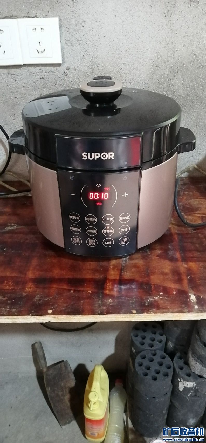

这个电饭煲有个问题,我们家以前用过的其它牌子的都是把食物放进去盖好盖按对应的功能键直到煮好就是了。而这个锅按对应的功能键,时间到了食物煮不熟的?听我老婆说不盖盖子要先预热一下再盖盖子然后再按对应的功能键才行。
     这种设计使用起来很麻烦。

发表于 2022-4-19 09:11:26 | 显示全部楼层
这个是电压力锅,明显就是坏了.........有故障
发表于 2022-4-19 09:12:45 | 显示全部楼层
不会有这样的设计,是电饭锅有问题了

发表于 2022-4-19 11:03:28 | 显示全部楼层
山巅一寺 发表于 2022-4-19 09:50
这个是电饭煲,,,
这个还真是电压力锅,带保压的.......盖顶上有放气压顶

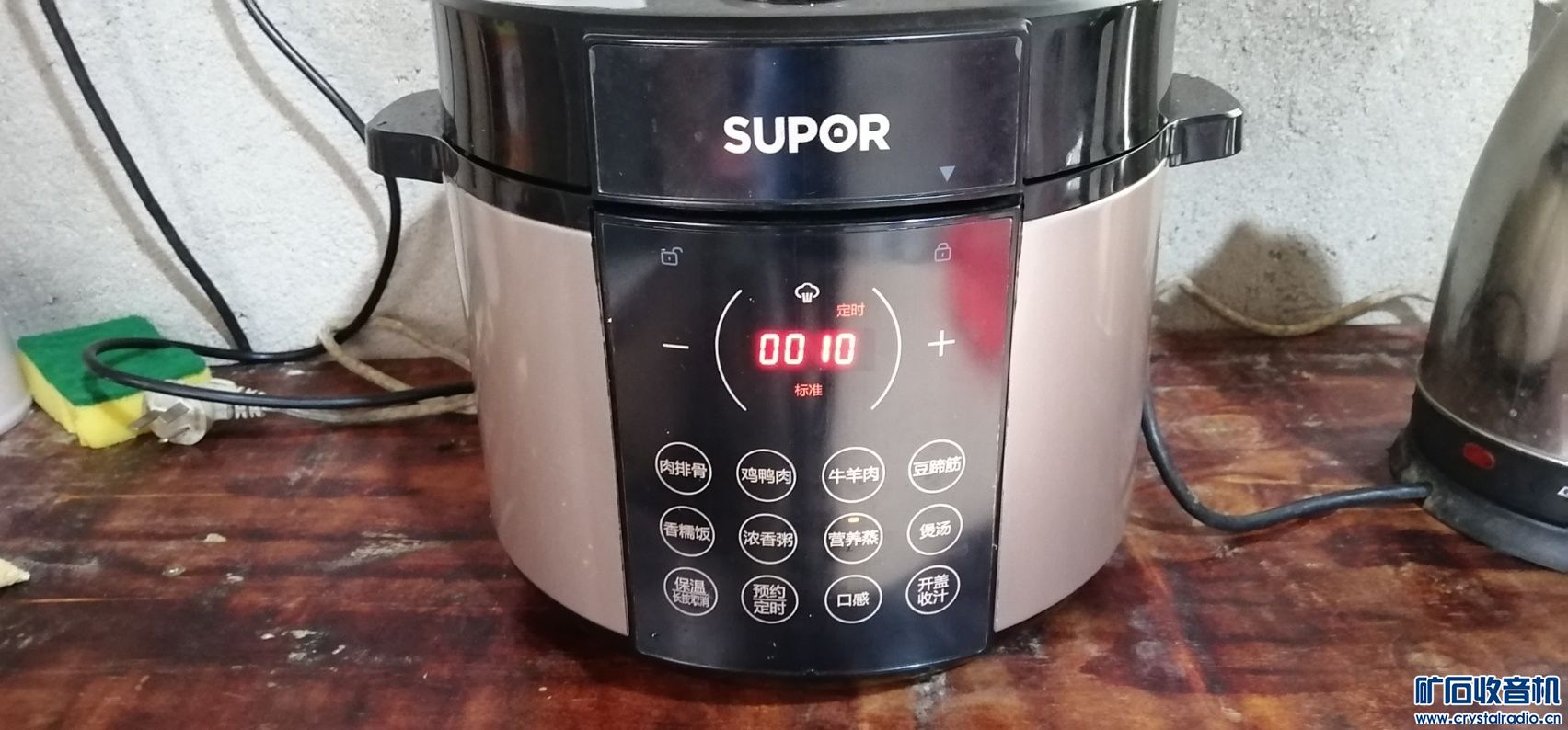

发表于 2022-4-19 11:12:31 | 显示全部楼层
老WJ 发表于 2022-4-19 10:24
也没见过这样的毛病啊?新买的就这个样。
先看看是否没盖到位??盖子是旋转卡卡紧的吧。看能不能保压???盖上的胶圈是否安装完好,上气时,有个气浮子是否能上浮顶住
顶住了,才能保压。
实在不会用,拿着这锅,到卖家去测试,让卖家教你
另外,可以问问邻居之类的,谁用过这种锅,让他们的方法用这锅煮一下
怀疑你锅盖没盖好,上气的浮子卡住了,导致不能保压
另外,这种锅,不能看到显示时间到了,就直接开盖打饭吃。
得让它煮熟后,保压的气自然下降完成后,不按盖顶放气的情况下,能正常旋转打开锅盖,是最好的
注:我表达的可能不好,你可以百度或科音一下:电压力锅使用方法,看看各种方法方法
 楼主| 发表于 2022-4-19 11:19:27 | 显示全部楼层
a0815 发表于 2022-4-19 11:12
先看看是否没盖到位??盖子是旋转卡卡紧的吧。看能不能保压???盖上的胶圈是否安装完好,上气时,有个 ...
先不盖盖通电按功能键预加热,然后操作都是一样的,锅就正常了。周边的没有人用这个。网上买的。
发表于 2022-4-19 11:36:29 | 显示全部楼层
不存预加热的问题,你是第一次使用这种锅吧??如果是,前提就是你得操作正确
这种锅和普通的电饭锅,使用上有区别
你说是新买的,理论上不太可能出现问题
还是怀疑你在使用方法上有差别
