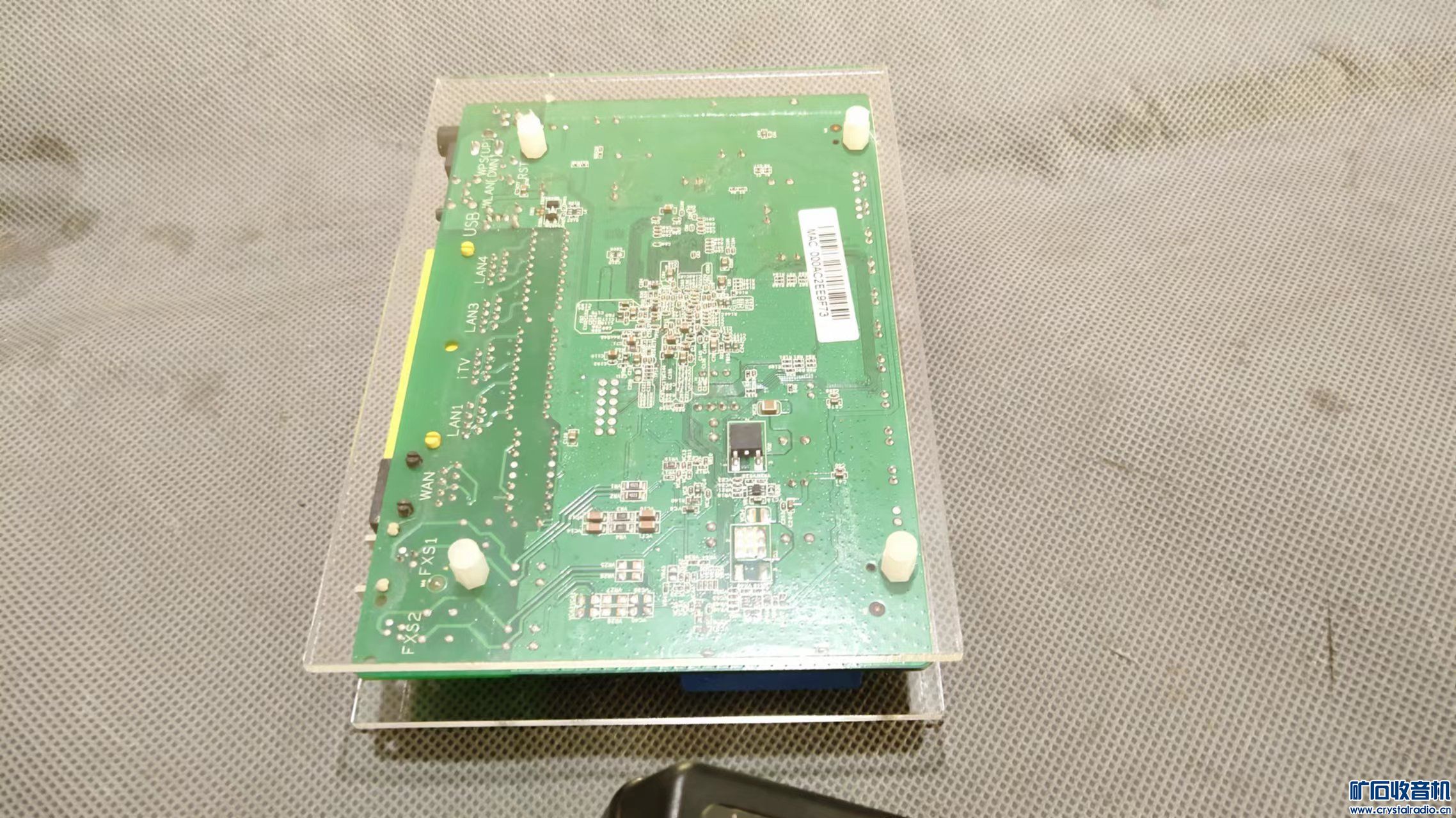

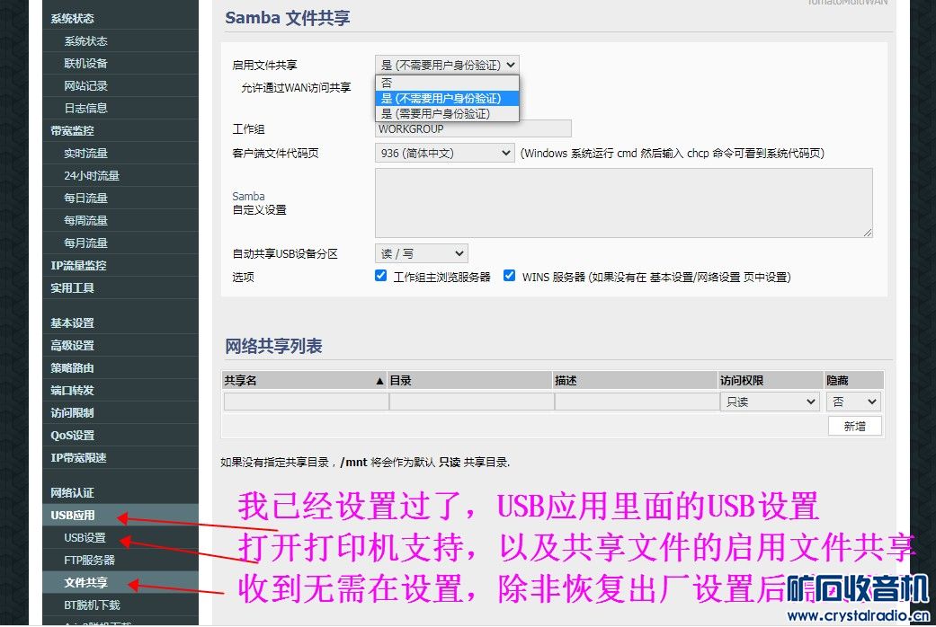

使用是2张亚克力板+尼龙螺丝充当外壳

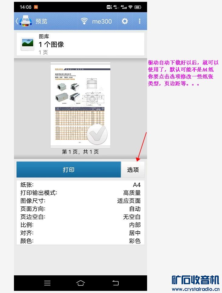

我发货前都改成192.168.1.88了,并且打开了USB设置里面的支持打印机和共享文件选项,收到不需要在设置
连上无线信号,APP里添加打印机就可以使用,
如果你要把路由器接入你家里的网络,打印时不需要再连接打印服务器的无线信号
就要看你家拨号的路由器IP是多少,如果是192.168.1.1,那就不需要额外设置打印服务器的IP了,最多就是进入路由器把打印服务器的DHCP关掉,
正常是不关闭,插上网线就能能用
这样你每次打印也不需要切换无线信号,还是保持用家里能上网的无线信号即可。

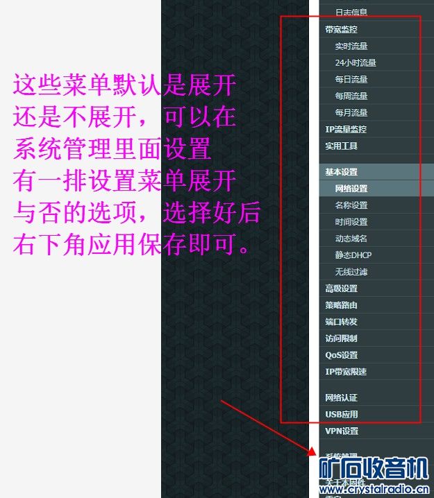

除非你恢复出厂设置了,需要你重新设置路由器里的一些参数,见下图,不然不要恢复出厂设置。因为恢复后你还要打开打印机设置选项和共享文件选项。
打印服务器如果恢复出厂设置后IP就变成了192.168.1.1  用户名和密码是:admin  admin,无线信号没有密码

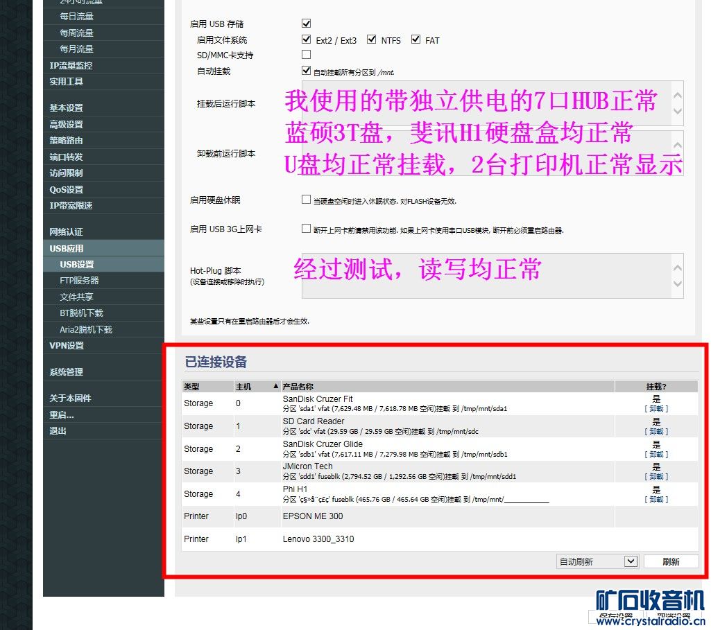

路由器刷第三方固件改造而成,稳定运行100多天未重启过,USB接口可以插打印机,U盘,移动硬盘,
也可以加USB-HUB集线器1转4等,务必使用带独立供电的HUB
打印机可以显示2台以上,但是共享打印机的软件仅支持一个好像,没有测试2个打印机
U盘等存储设备不受数量限制,

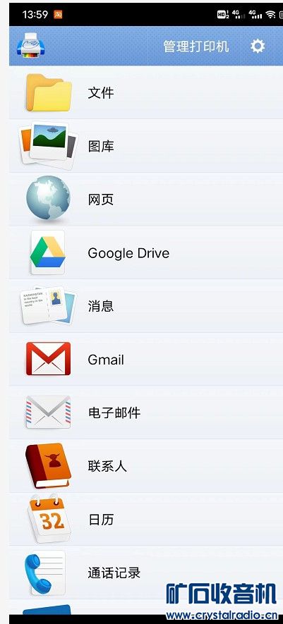

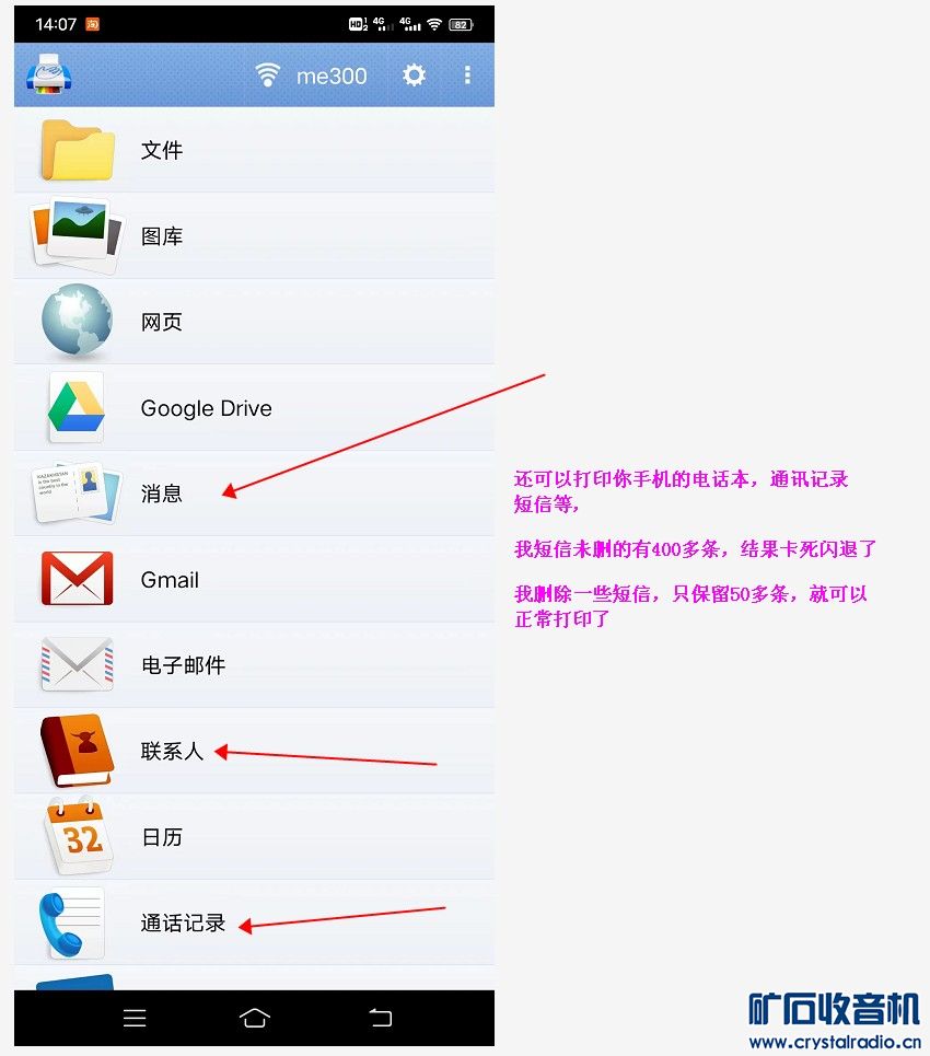

支持手机端打印,支持列表里面没有联想打印机型号,貌似不支持
支持列表在这里:http://printhand.com/cn/list_of_ ... hp?platform=android
软件是安卓和谐版,苹果要去应用商店购买密钥,好像是68元,不推荐

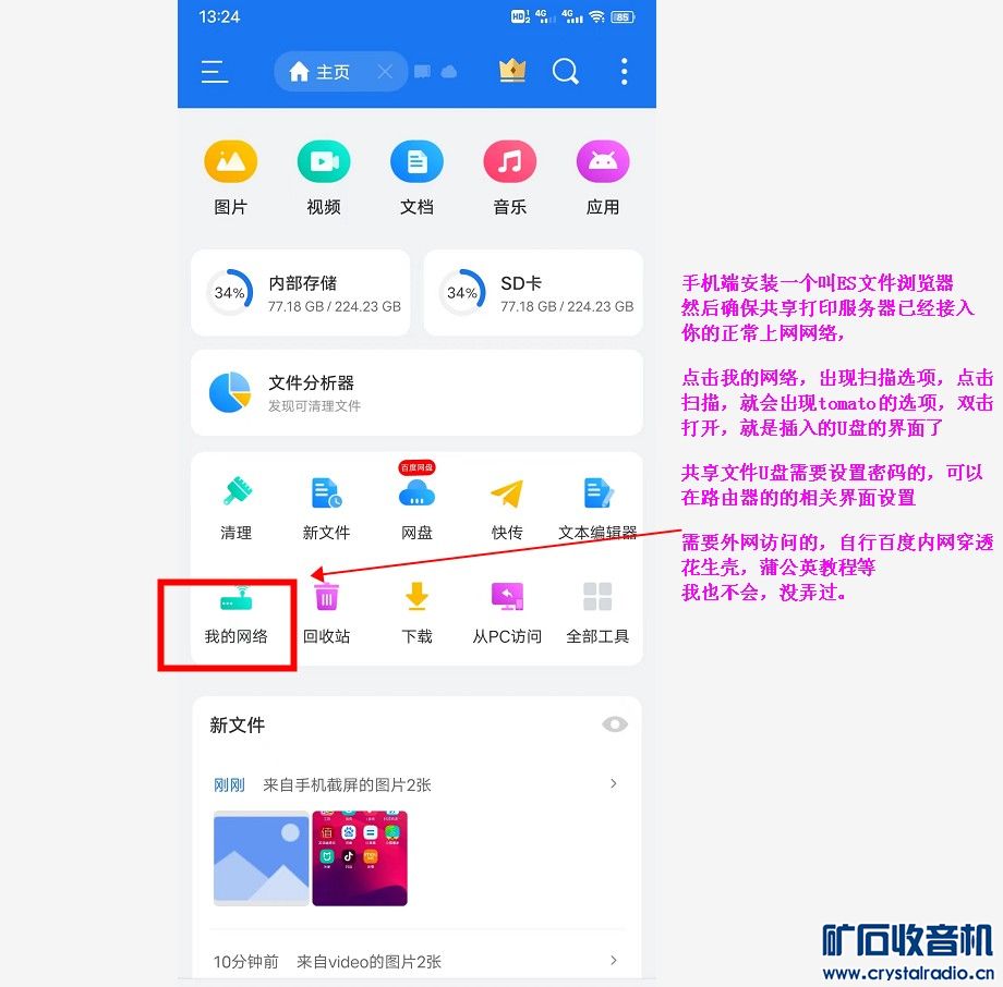

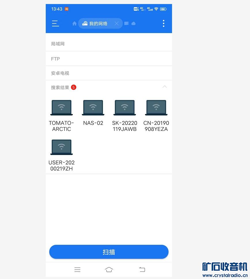

U盘等文件共享服务器,需要手机安装ES文件浏览器APP,电脑端文件共享需要创建一个快捷方式访问即可
文件共享的设置,手机端和电脑端
路由器的设置等
