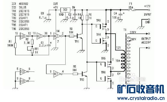

我也正在研究逆变电源用在胆直流机上用,做好了一个10K左右频率的,用在中波段的收音机干扰严重、调频无问题,又研究了用五十赫芝的打板还在路上,电路图巳经发表在电源板块上讨论,你可以去看看,研究研究。

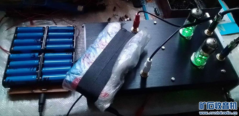

整个12v电池也够重的,携带还是不方便啊。

今天焊好逆变器板子,干扰很少,做好的是小功率的,等找到大点功率的电源牛再试一下能不能带动红灯711电子管机.(点灯无问题).http://www.crystalradio.cn/forum ... =2007916&extra=

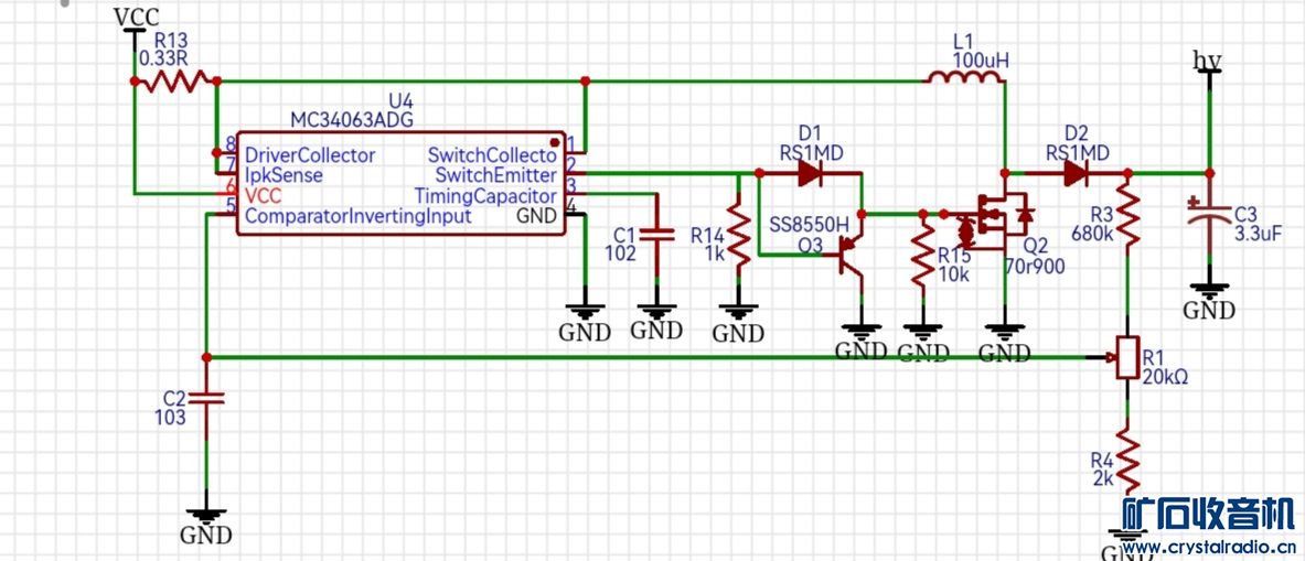

看你的功率需求,我这个是用34063芯片的boost电路,输入电压12V,输出约180V左右,频率40kHz左右,功率5W以内,用于给辉光管和6E2猫眼管供电
如果要大功率应用建议使用tl494或sg3525做推挽升压,效率会比boost高不少
