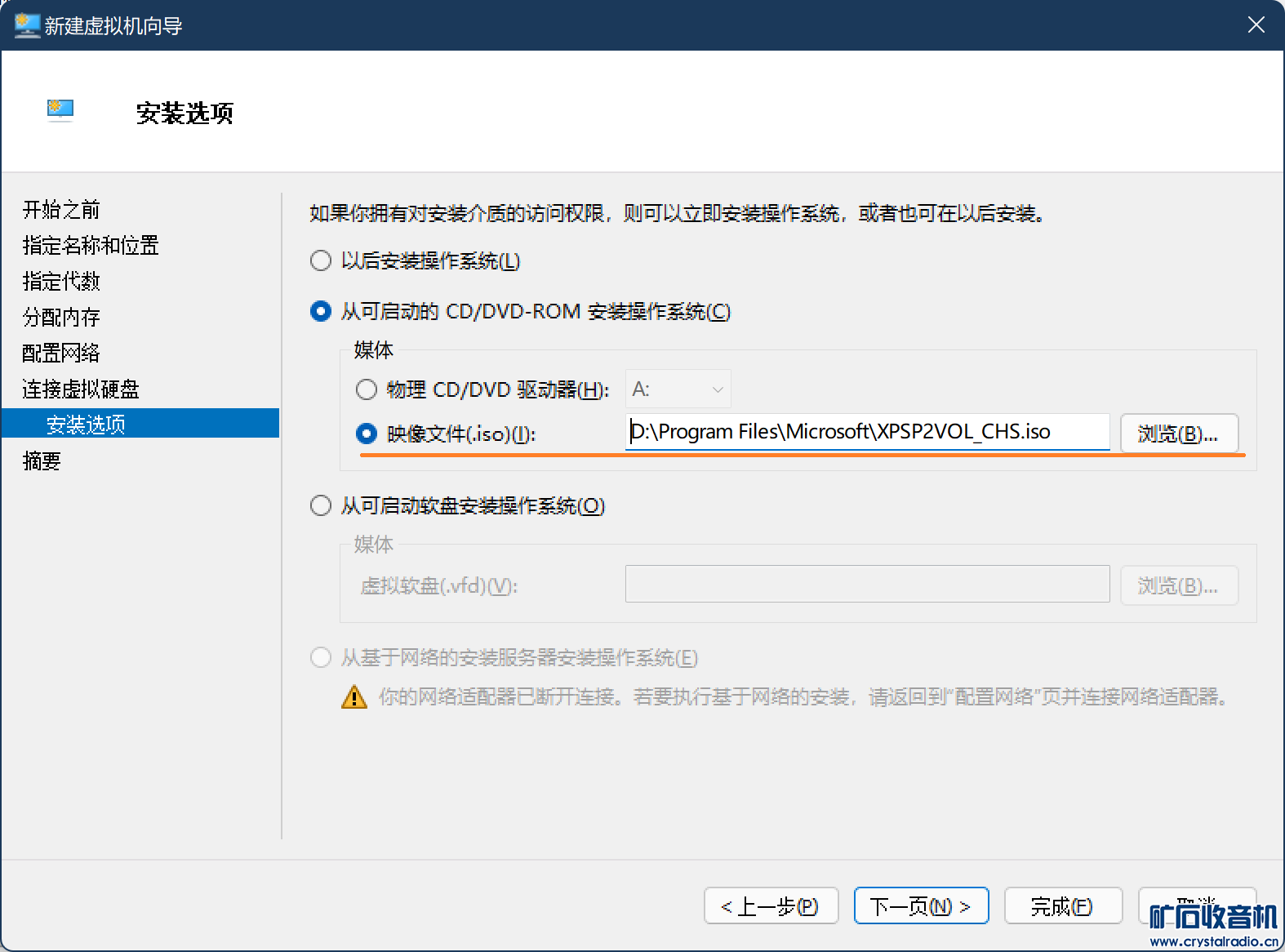

发表于 2022-3-25 12:12:05 | 显示全部楼层
honggun 发表于 2022-3-23 21:06
恭喜恭喜!!,能讲讲怎么弄虚拟机吗?
Windows 下,直接打开“Windows 功能”(从控制面板进入或直接搜索“Windows 功能”),找到 Hyper-V,勾上,就能使用虚拟机,不需要额外安装任何第三方软件,也不用折腾,这本身就是 Windows 自带的玩意。
启用 Hyper-V 后,开始菜单中会多出一个 Hyper-V 管理器
进入 Hyper-V 管理器,新建 > 这里选新建虚拟机,出现向导,如果没啥要求全部“下一步”即可
然后如果要用光盘安装系统这里选你的光驱,如果用网络上下载的镜像文件在这里选镜像文件,比如我要装一个 XP,这里填上 XPSP2.iso 路径和文件名
完成后就会出现一个窗口,里边就是你的虚拟机在运行。
tips:
如果虚拟机中安装的也是 Windows 操作系统,可以配置好网络和远程后,在宿主 Windows 里用远程桌面链过去,根据我的使用经验,这样做更方便 此外,Windows 本身自带文件共享,虚拟机中的 Windows 和宿主 Windows 可以和实际的两台(多台)Windows 计算机一样相互访问对方文件,不需要额外安装第三方软件。
