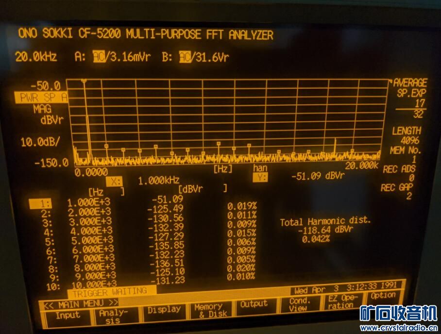

2楼是个晒设备的.
简单的法子是用失真仪,譬如2楼那台8903A.

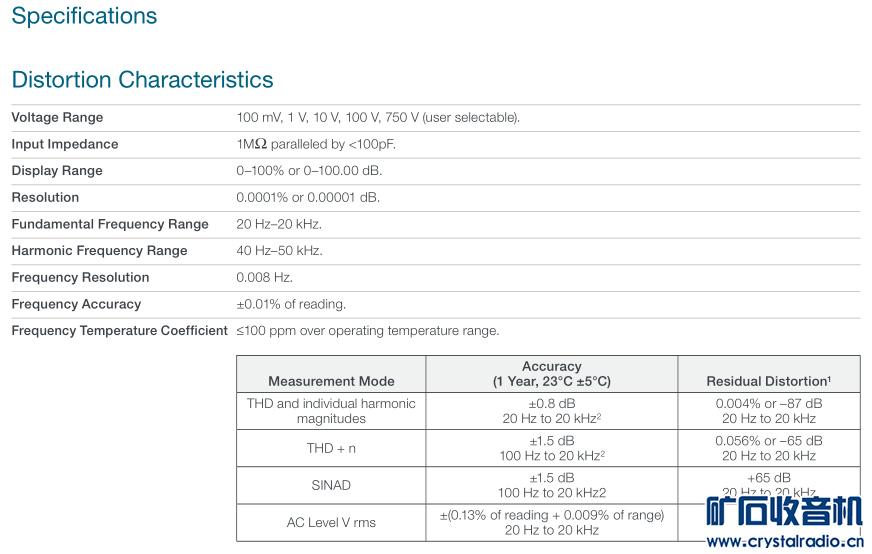

找一台Keithley 2015, 这货相当于是Keithley 2000加上失真率测量功能, 二手价通常和Keithley 2000差不多, 相当于买台6位半万用表送失真率仪, 失真率测量指标当然比不上松下, HP这些专业仪器, 但业余用足够了, 还可以当一台双通道高性能音频发生器用, 贴上性能参数看看能满足你要求不
