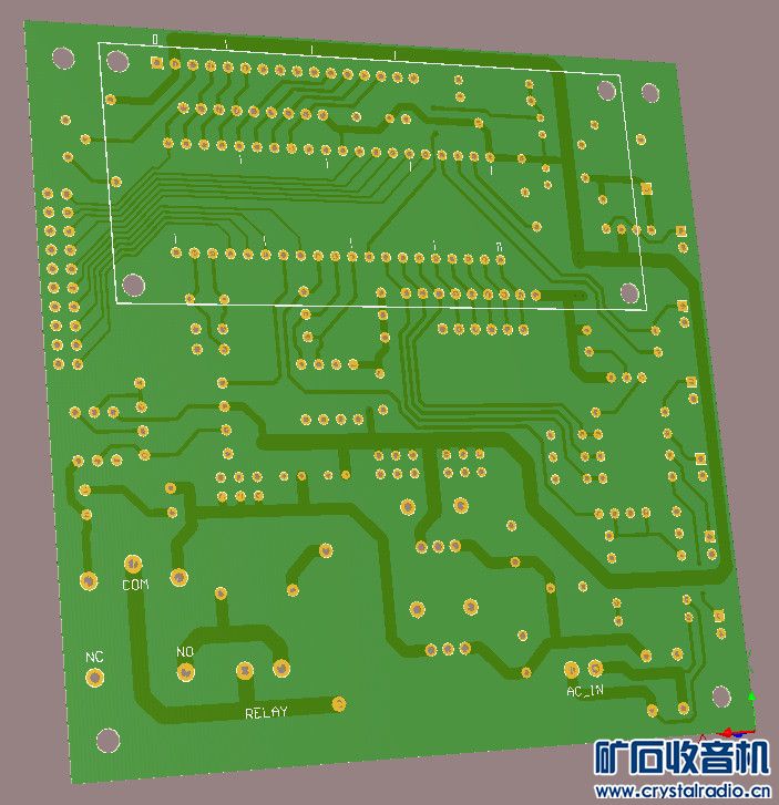

布线效果图:
计划电路板固定在机箱底板。液晶屏焊在电路板无元件面,朝向机壳面板的开孔,这样就不用考虑如何将液晶屏固定在机壳面板内侧了。
机壳面板按键大概有【设置】、【取消】、【确认】、【-】、【+】几个,另做一小块长条形板,通过排线接到主板上。

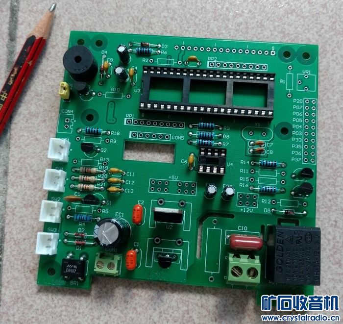

电路板做回来了。
单片机富余的IO脚,也引出来了备用。
设想的是电路板立放,固定在机壳底盘上。液晶屏焊在无元件面,朝向机壳面板的开孔。
键盘另做一块小长条形板,固定到机壳面板内侧,用排线连到主板。中间那个方孔就是为了给排线穿过用的。
机壳面板上还装有焊接按钮、脚踏开关和焊笔开关的插座、指示灯,这些连线从主板下方绕到元件面,所以电路板下缘凹进了一段。
