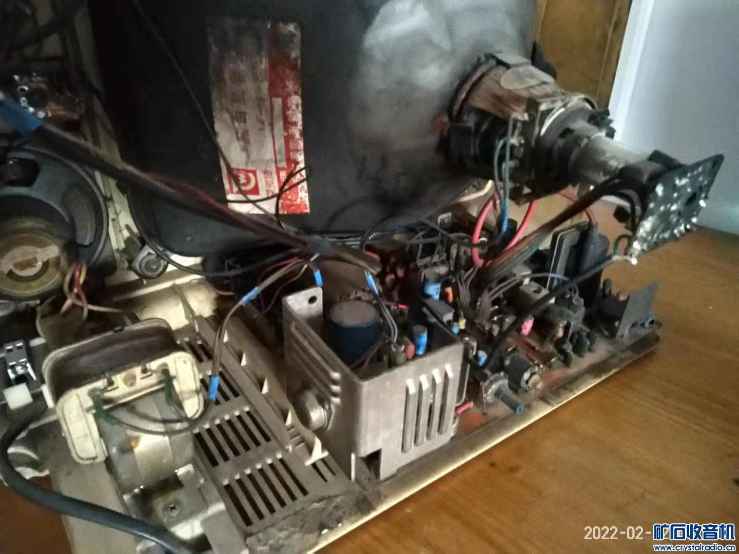

手头有一台80年代的熊猫14英寸黑白电视机,一直放置在阁楼上。现在把阁楼收拾出来当‘折腾’工作室,电视机插电还能显像,黑白噪点还是很粗,证明显像管还能用一阵子,但是泰安本地电视台已经不再传输模拟信号了,UHF和VHF两个频段没有一个节目。留着这台机器,也是个念想。还想让他发挥余热,就想着能不能用网络机顶盒输出的AV信号,接入到电视机上?这样我就能有空上阁楼的时候看会黑白电视,下楼再看会大屏,喜新不厌旧。希望有能懂黑白电视原理的老师赐教个改动方案,先谢谢了。

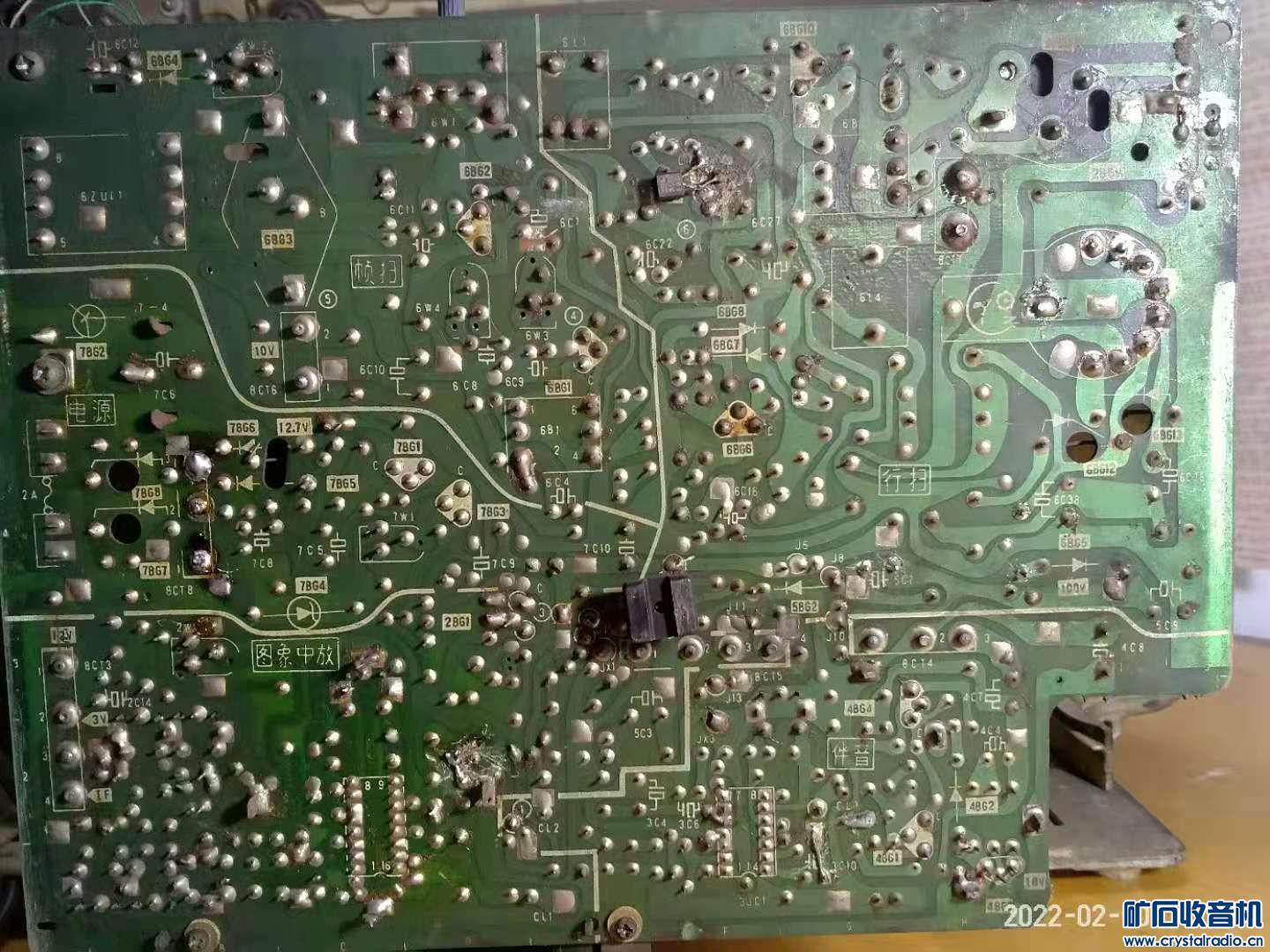

 楼主| 发表于 2022-2-12 15:17:45 | 显示全部楼层
358130278 发表于 2022-2-12 10:03
报告一下电视芯片,给你找找改资料
中放集成块型号是D7611AP
伴音放大CD7176CP
熊猫14英寸黑白电视机,很多年已经找不到电路图了,如果没有基础,在线路板上找到相关原件不容易。
费心了
中放集成块
中放集成块
伴音集成块
伴音集成块
