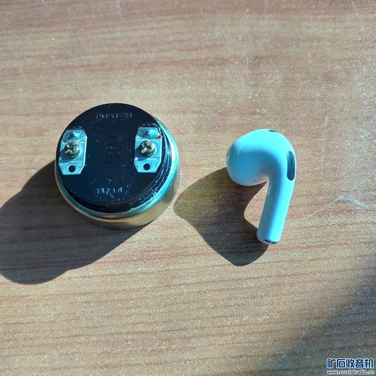

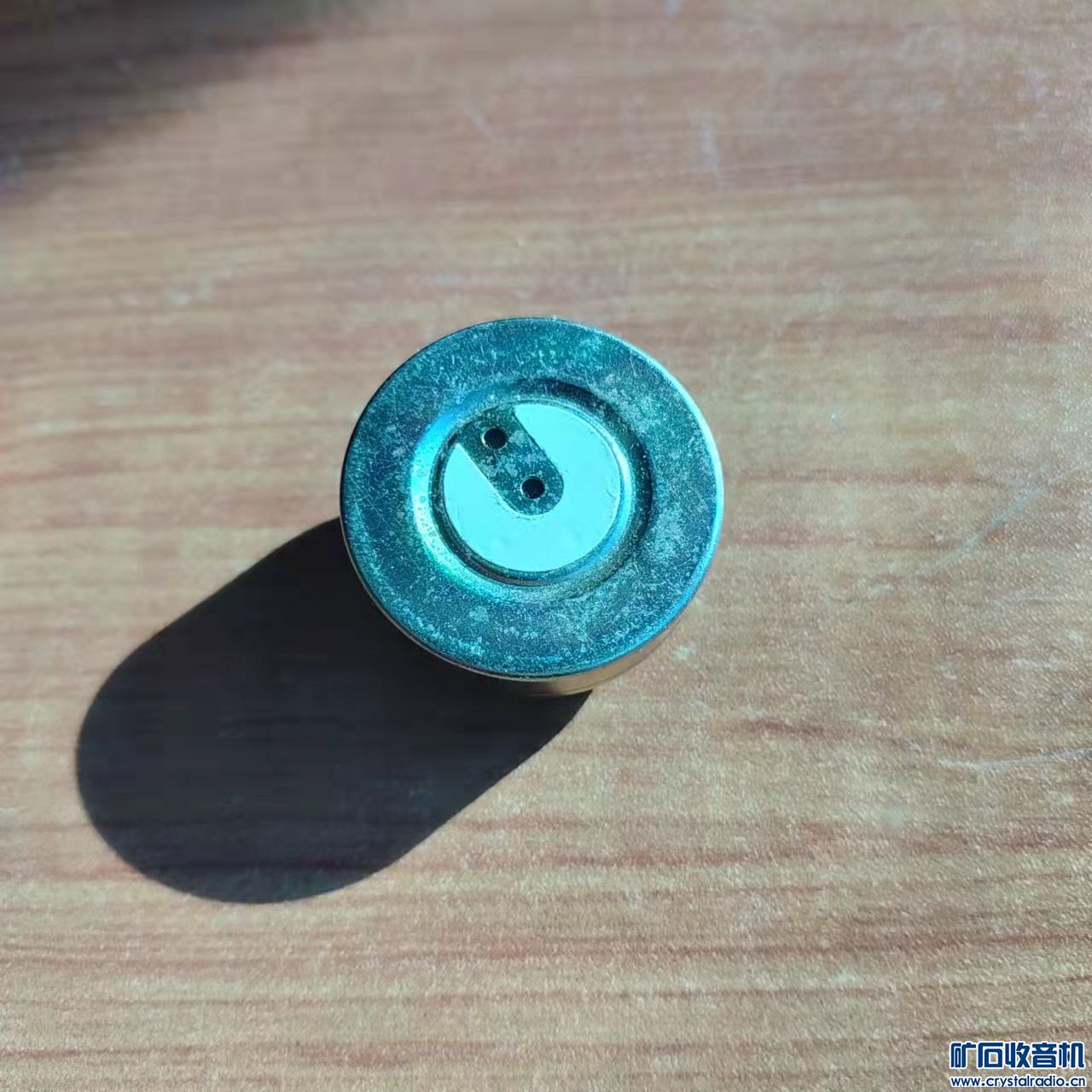

请大家帮我看看这个日本小听筒,是舌簧耳机吗?

测量一下阻值
发表于 2022-2-8 14:34:17 | 显示全部楼层
从外壳看不出来,打开看内部结构才知道。
发表于 2022-2-8 14:35:13 | 显示全部楼层
看大小像是电话机上用的,一般国内电话机上的没见过舌簧的。
 楼主| 发表于 2022-2-8 16:04:26 | 显示全部楼层
我测了一下,直流电阻在100欧母左右。
发表于 2022-2-8 16:46:32 | 显示全部楼层
管它什么耳机,只要灵敏度高就行
测一下灵敏度
发表于 2022-2-8 17:00:01 来自手机 | 显示全部楼层
看起来很好拆的样子,楼主不想试试吗?
发表于 2022-2-8 17:47:07 来自手机 | 显示全部楼层
不是舌簧耳机,国内相似型号叫SD150,动圈结构,直流电阻120欧,交流阻抗150欧。
发表于 2022-2-8 20:44:09 | 显示全部楼层
不开膛剖肚看不岀结果,是全封闭式的(封死了),很难打开。
发表于 2022-2-8 22:03:30 | 显示全部楼层
舌簧耳机用在什么地方?音质好不好?
发表于 2022-2-8 22:05:14 | 显示全部楼层
9成是动圈耳机,非舍簧。也不要拆解了,拆就毁容。
发表于 2022-2-8 23:20:23 来自手机 | 显示全部楼层
杨老师好! 只找到一个,有点舍不得,哪天再找一个就拆给大家看。到处都有磁性,里面就一个小喇叭的环形磁铁和扼铁,直流电阻确实是120欧。音质应该比舌簧的好。
