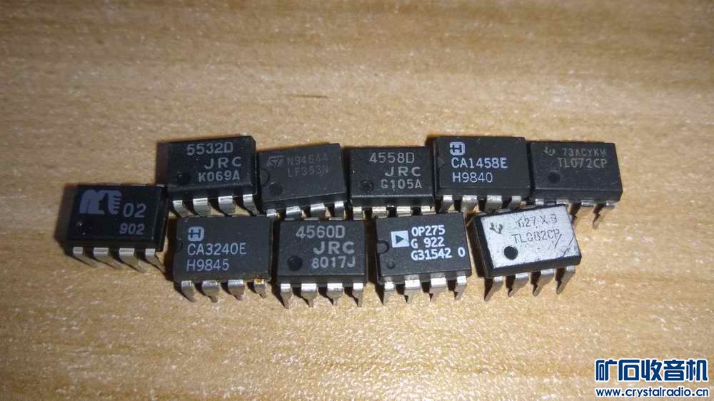

前一段时间买了个二手耳放(运放推一对互补三极管电路),卖家是烧友,送了10来个各种运放。收到货后索性逐个替换比较一下音质,耳机是德胜PRO80监听耳机。
结果是:
末级功率管如果工作在纯甲类,各种运放几乎无差别,音质都非常好;
末级功率管如果工作在甲乙类,各种运放会有不同音质表现,最好的是02运放,声音非常接近纯甲类的音质。

发表于 2022-1-30 15:47:31 | 显示全部楼层
这里面就一个OP275算发烧运放
5532这款塑封假的

发表于 2022-1-30 16:50:31 | 显示全部楼层
缪斯02正品新的,得捷上要零售340块左右(250颗批发价270),就算国内再便宜,也得一两百一粒吧, OP275批发价都要15块,零售26左右。这俩赠品白送不太可能吧?
这俩印字也很假。大概率是假货。
倒是JRC5532/4558有点像真的。 当然这俩本身也不贵

发表于 2022-2-4 18:34:31 | 显示全部楼层
02尖下巴必假,想想也不可能送,运放扩流类耳放本来就不贵,OP275存疑,其他应该正宗,1458指标低了些,其他在当年也算可以

发表于 2022-2-10 10:47:23 | 显示全部楼层
Hⅰ-Fi运放,还有功放管,假货的重灾区。
