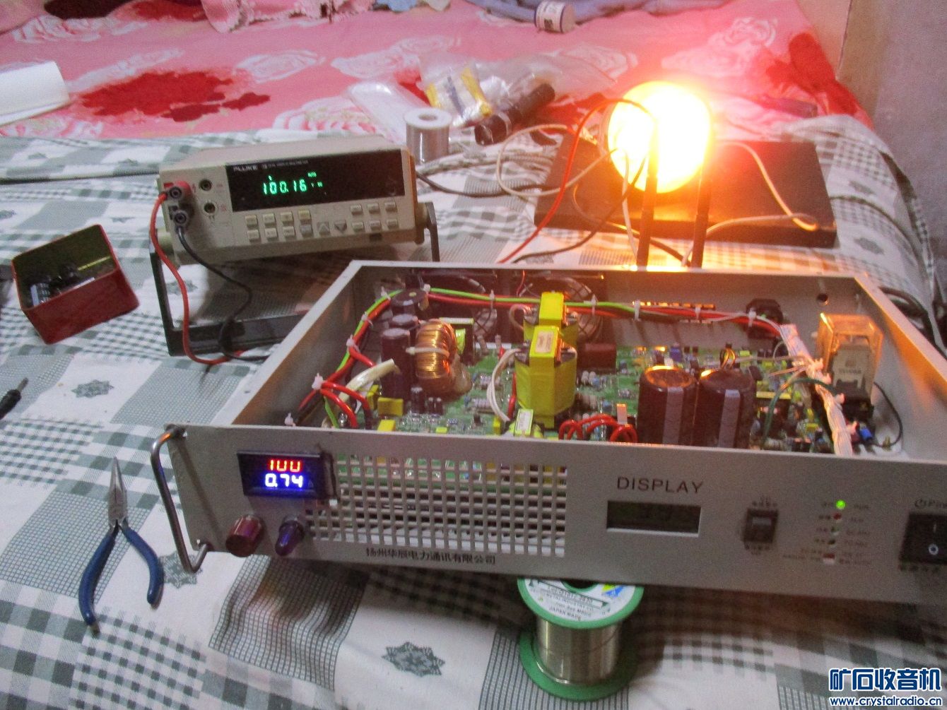

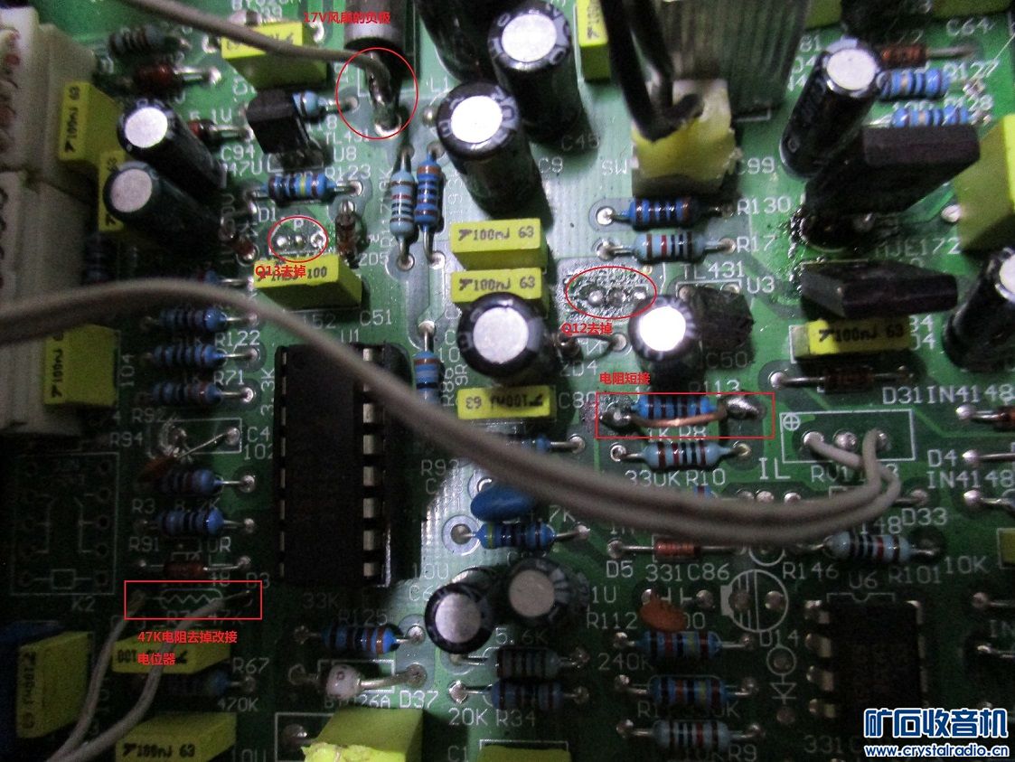

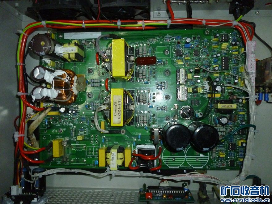

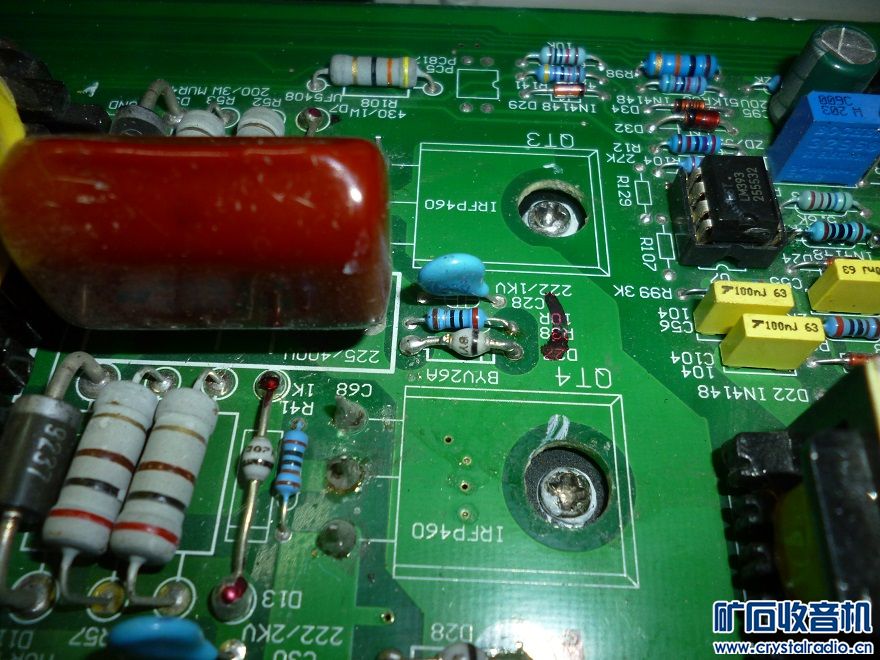

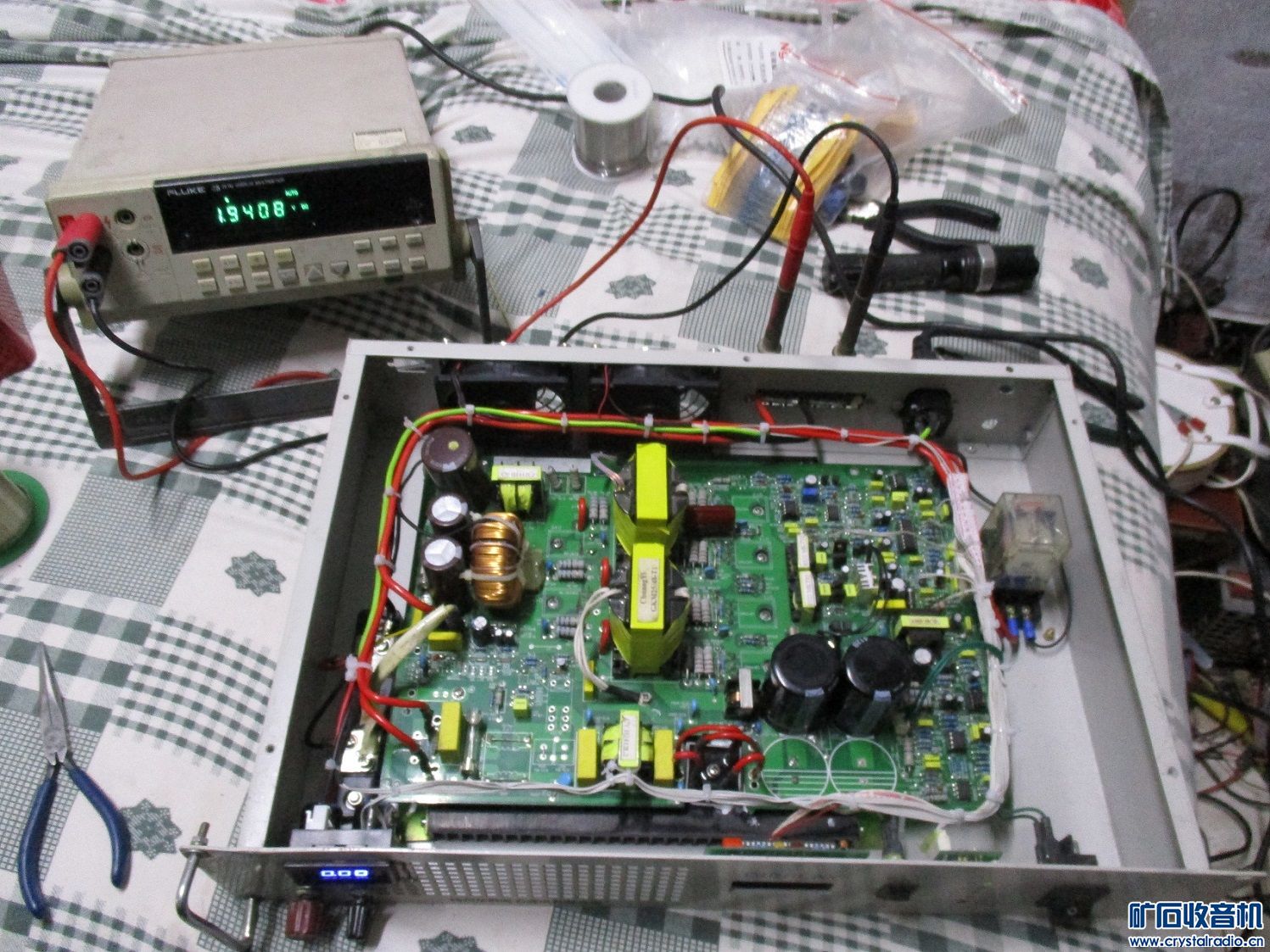

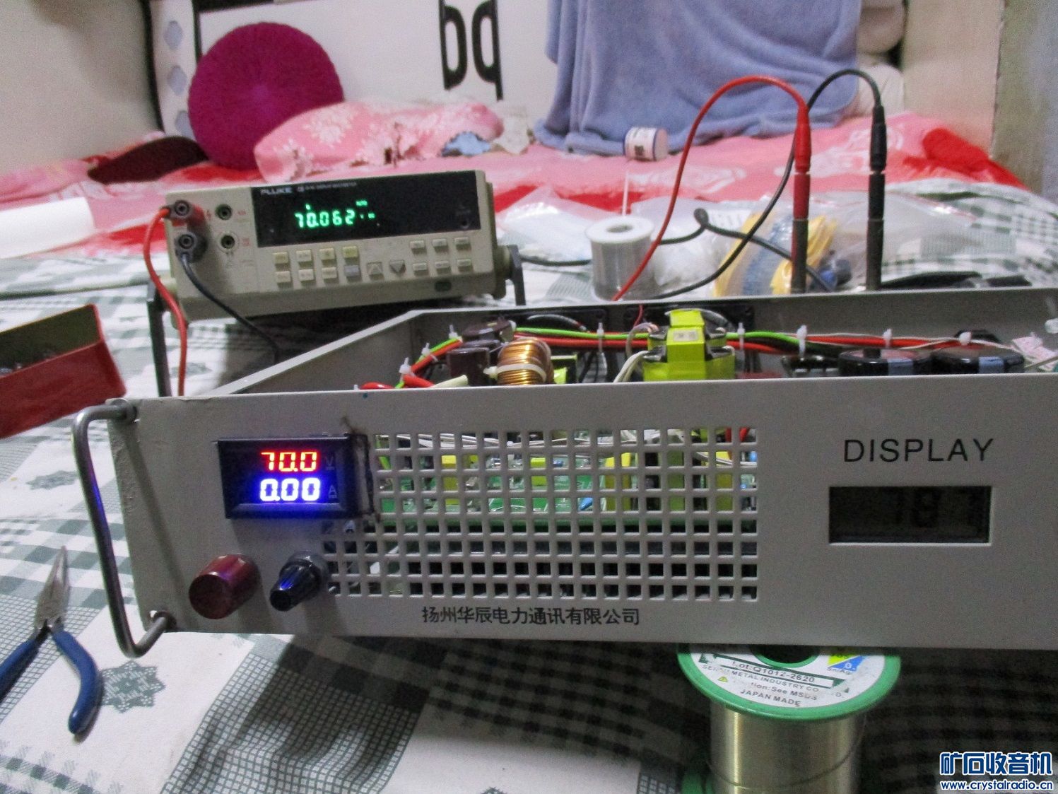

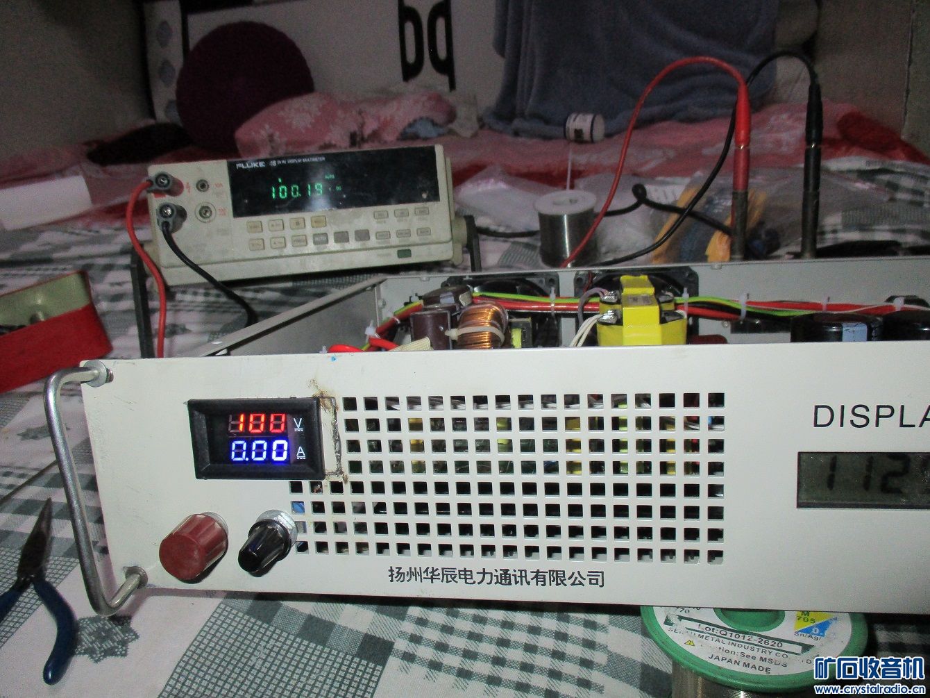

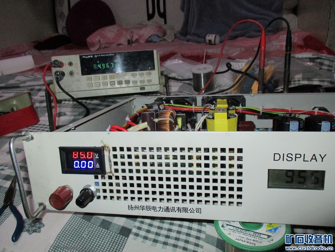

有一段时间没有去废品站了,前几天路过就进去看看,发现二台开关电源正在废品堆里,我就和废品站老板说这个你给我一台另一台我给你改成可调电源可以给你的农用车电瓶充电,也可以帮助启动汽车。。。这个废品站老板就把这二台电源让我拿回来了。。。我简单的大致观看了一下,上网又搜索了一下这个电源应该是和HU48V/25A大致差不多。。。就开始改装这个电源,还真改成功了。。。我上图大家看吧。。。
 楼主| 发表于 2022-1-26 08:48:56 | 显示全部楼层

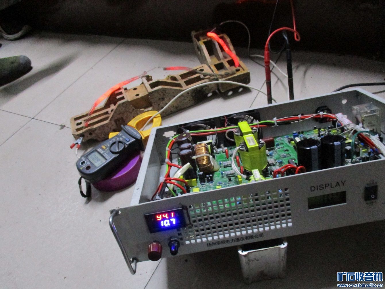

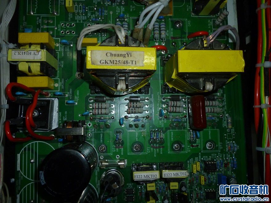

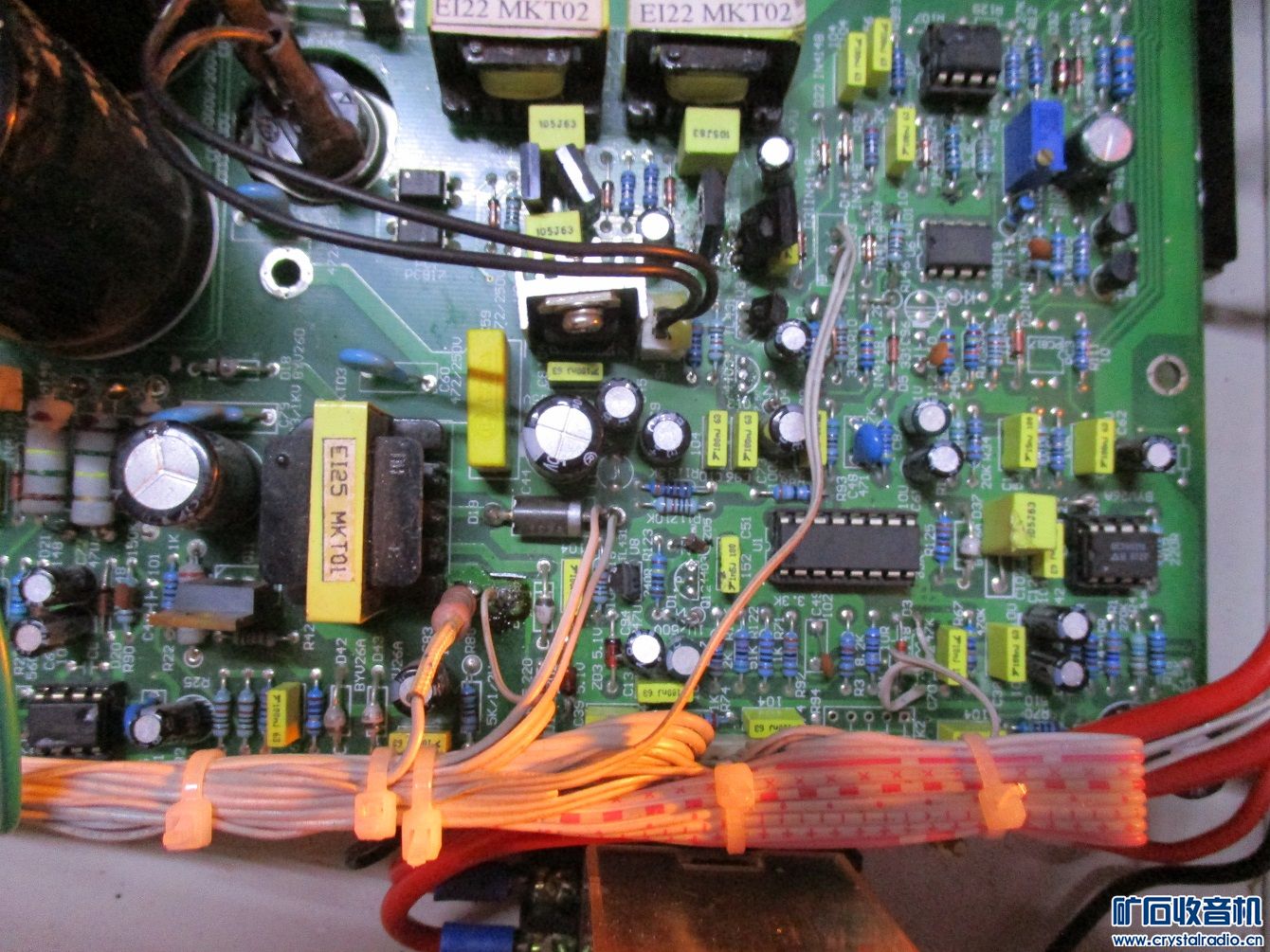

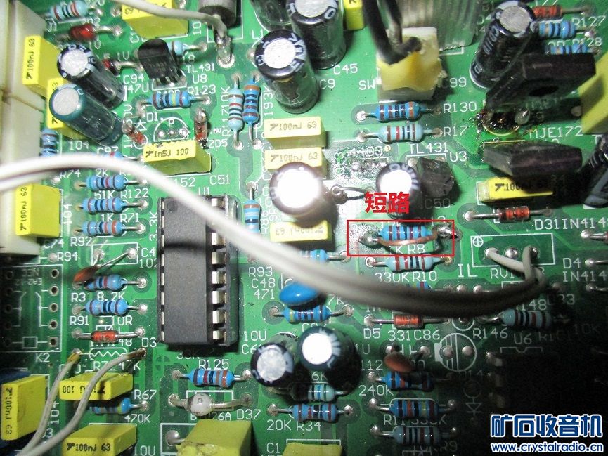

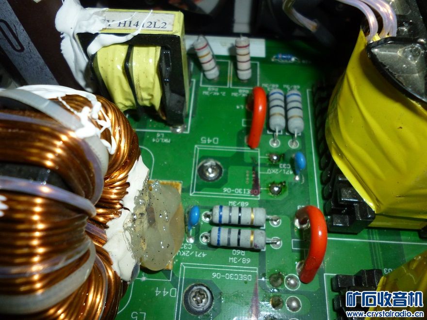

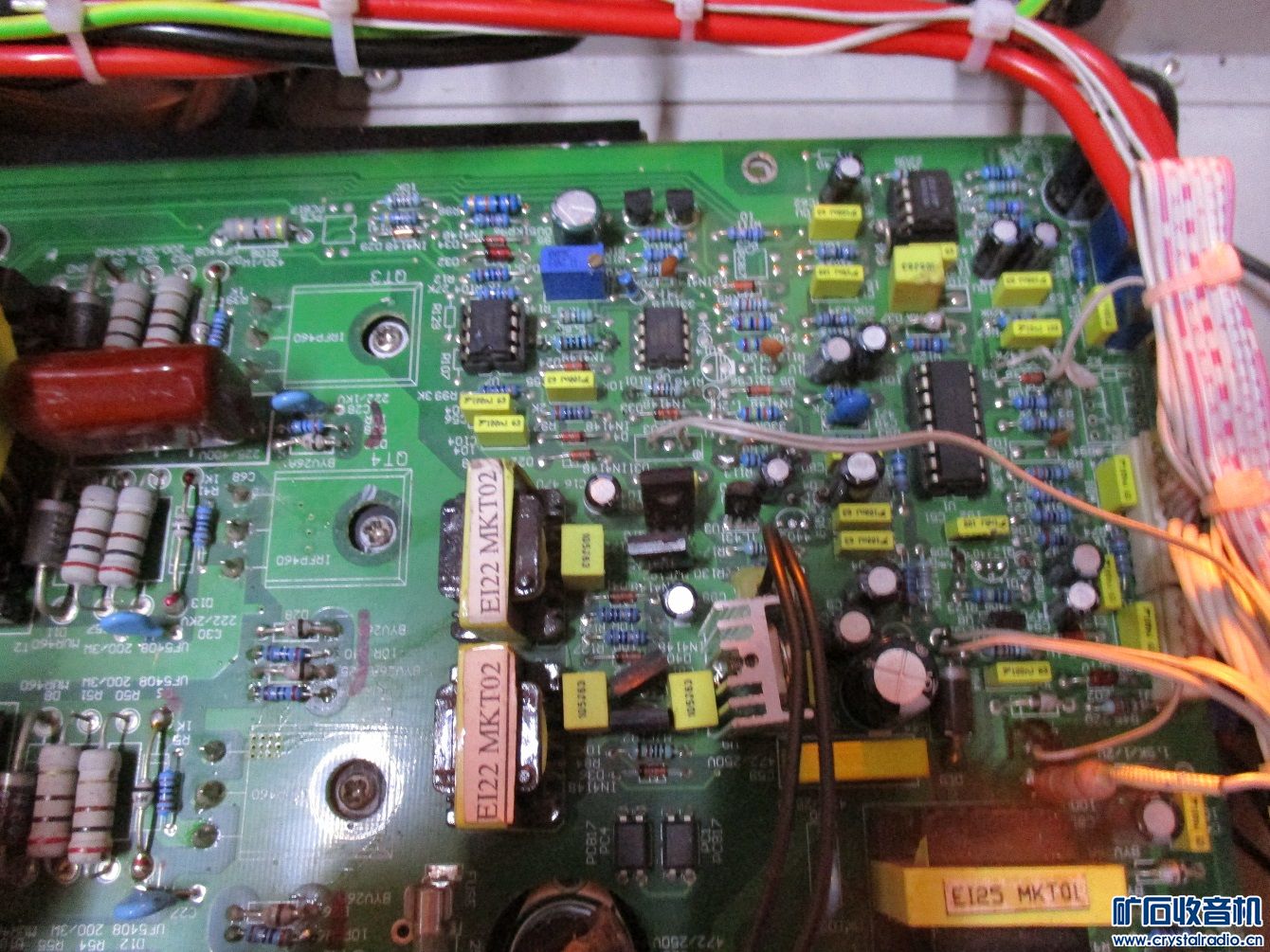

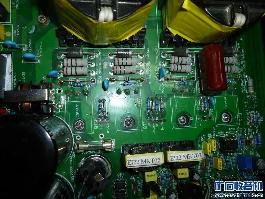

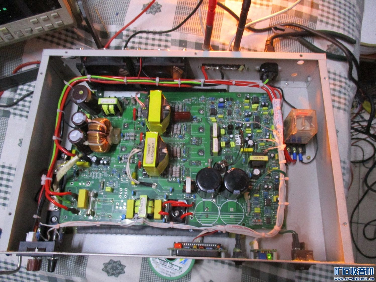

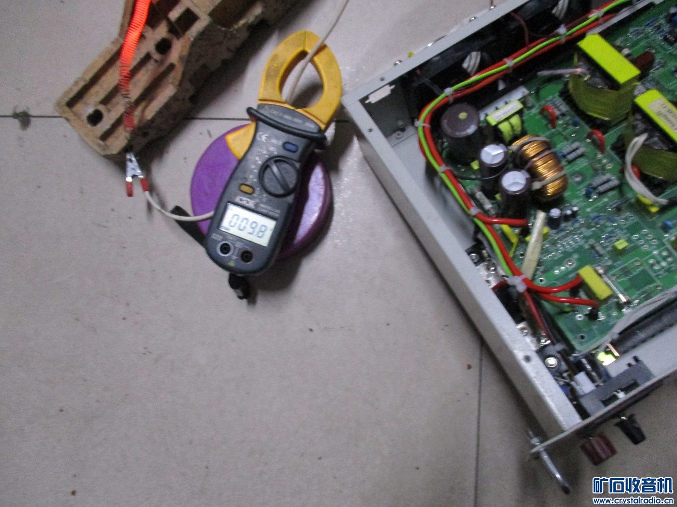

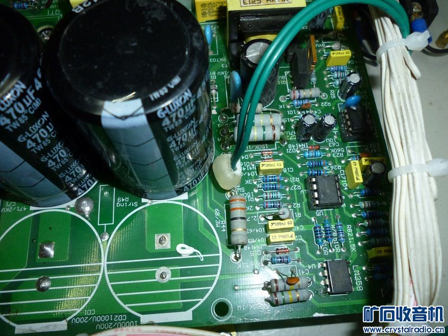

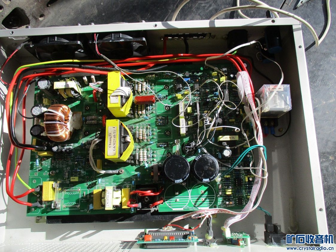

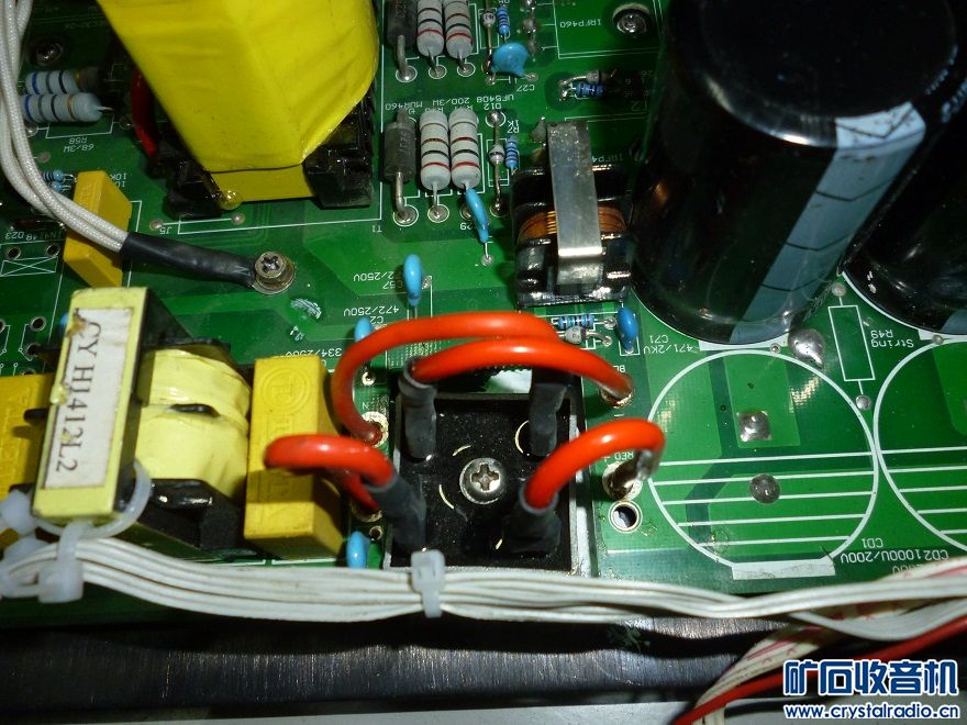

继续上图。。。
 楼主| 发表于 2022-1-26 08:50:47 | 显示全部楼层
这个还可以的,保护性能不错,100V/15A够用了。。。
