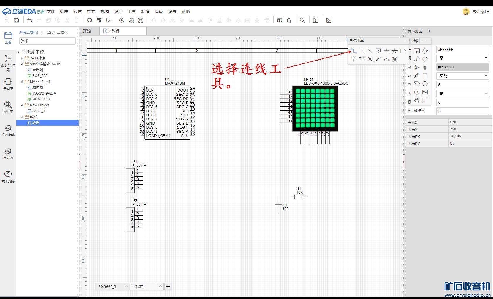

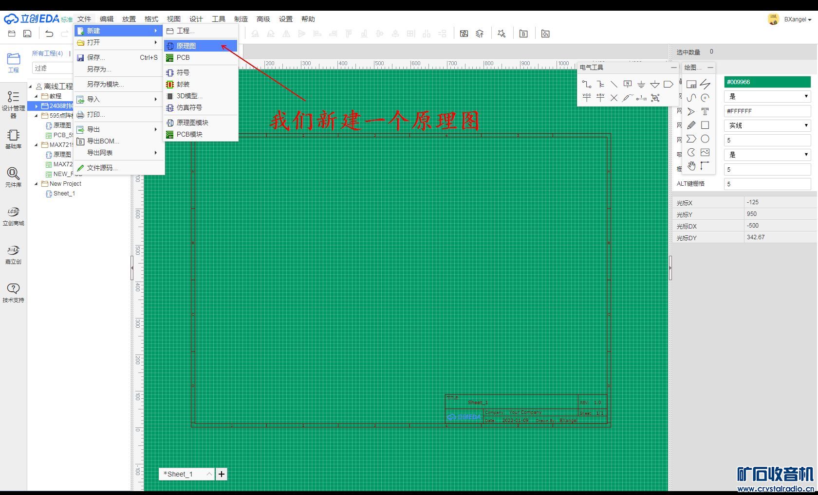

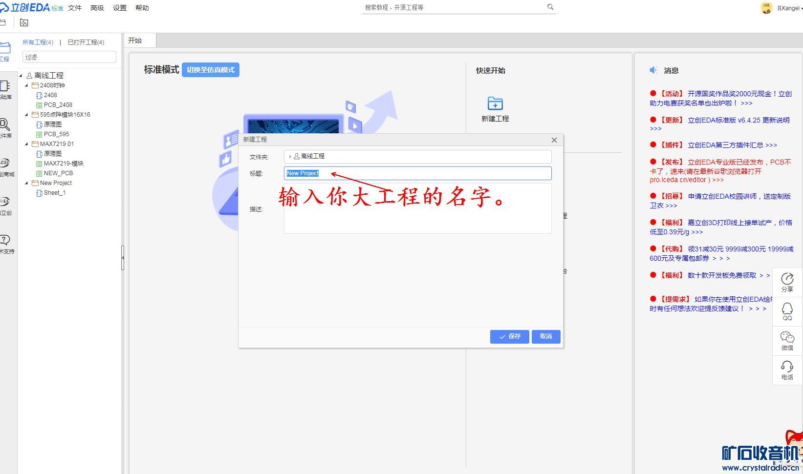

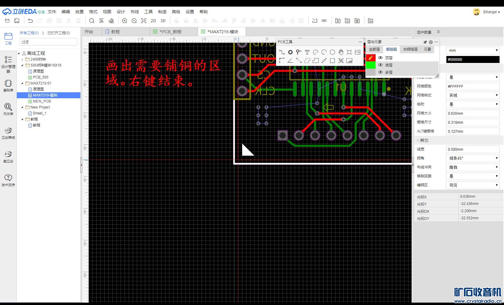

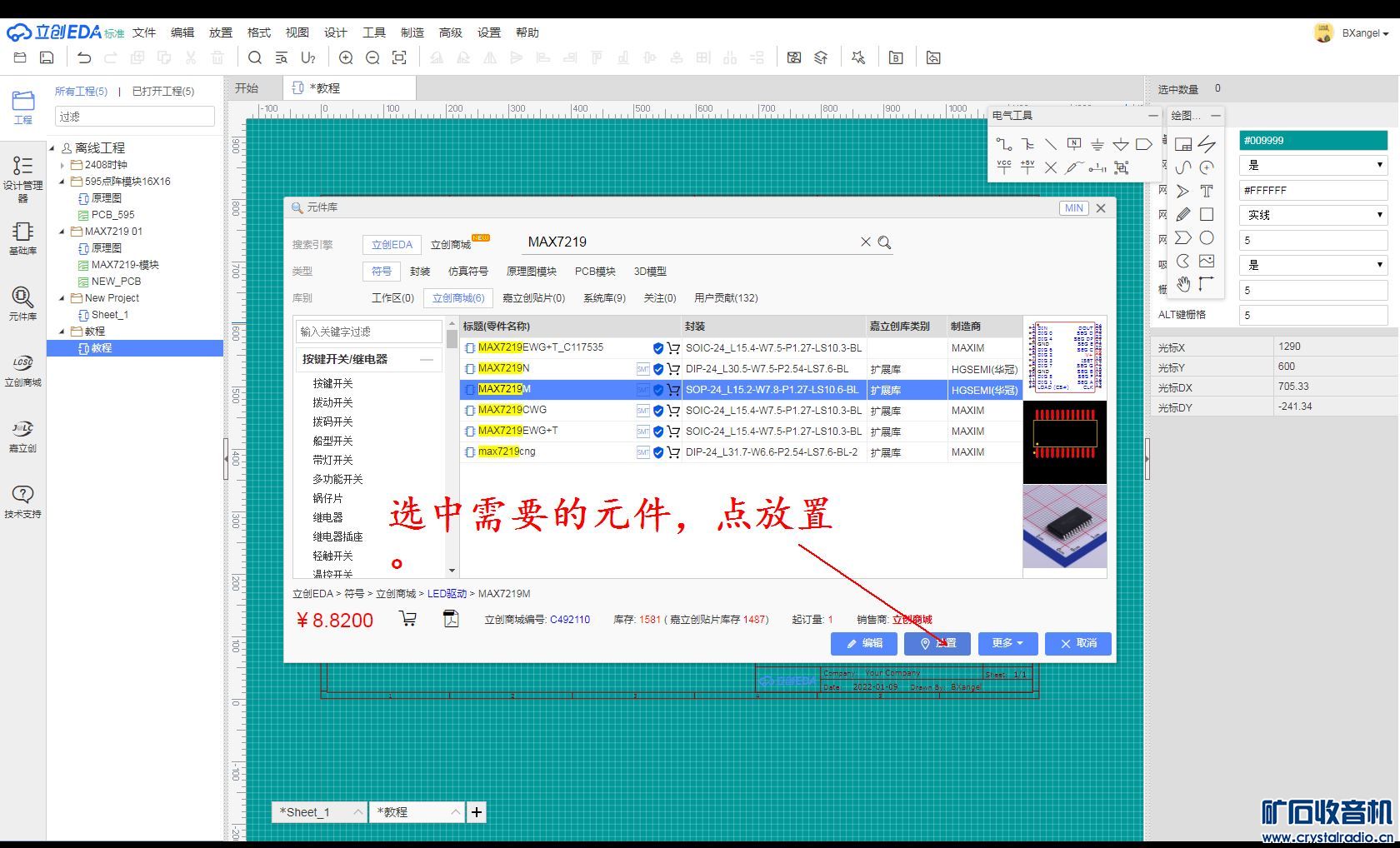

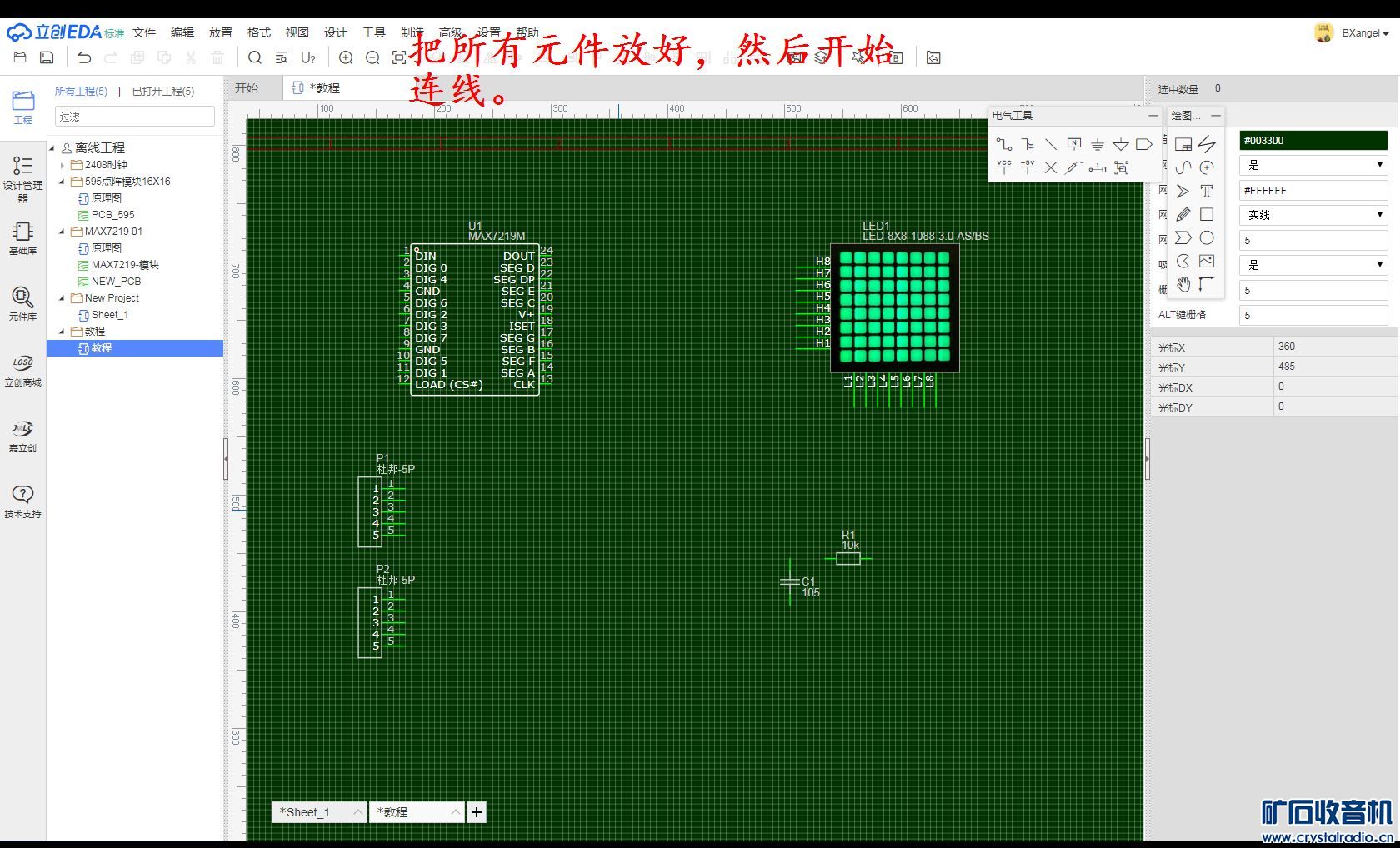

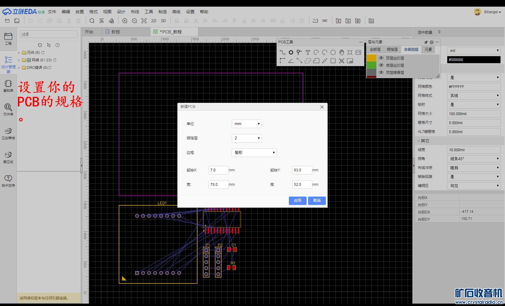

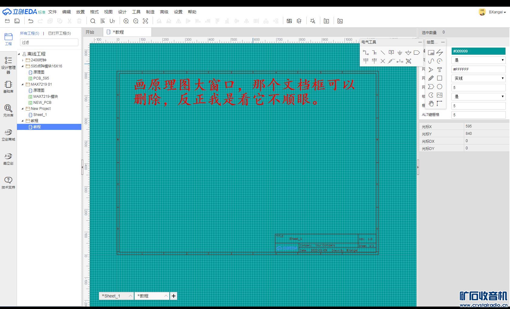

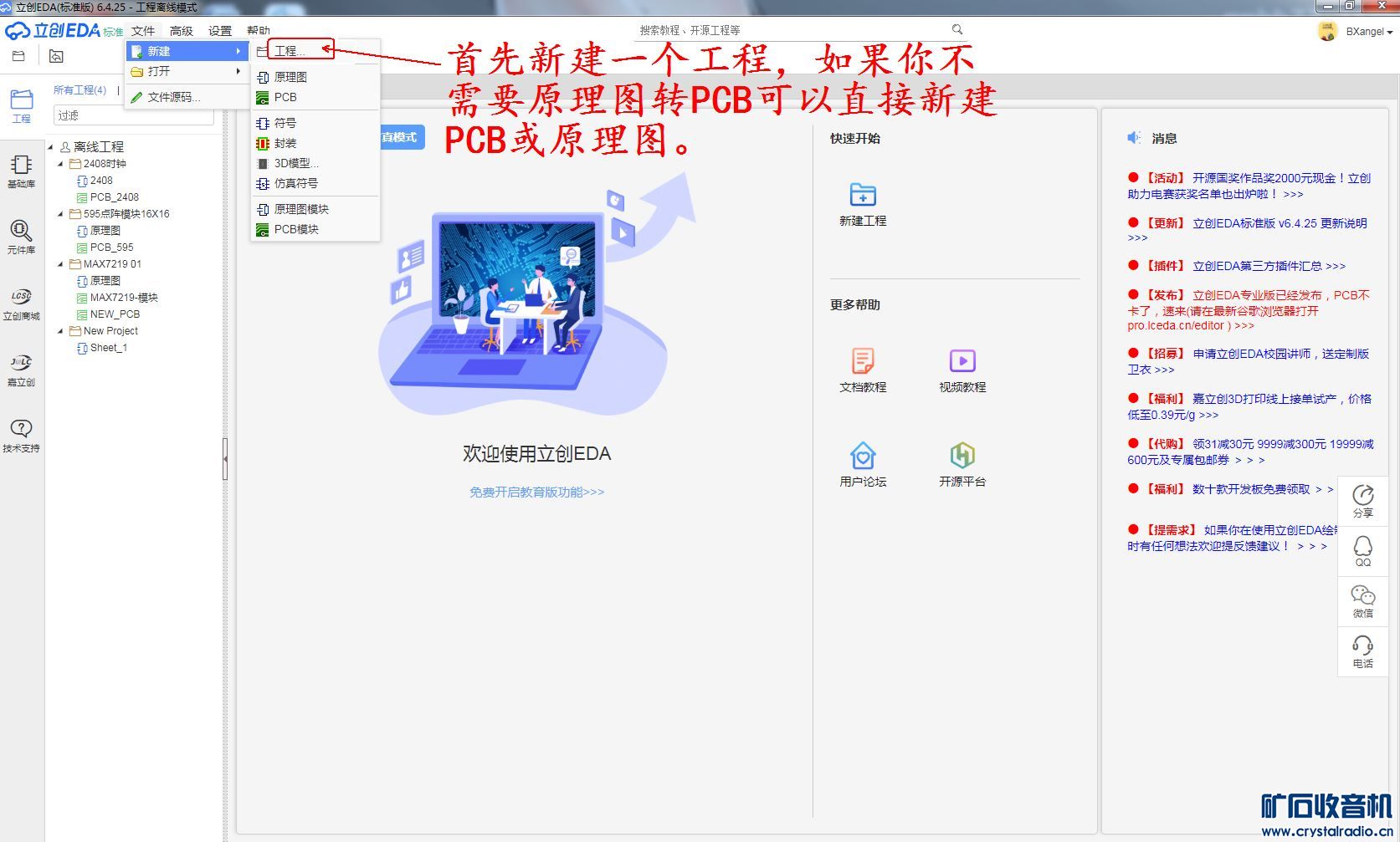

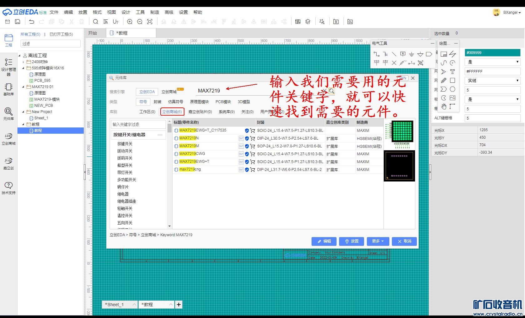

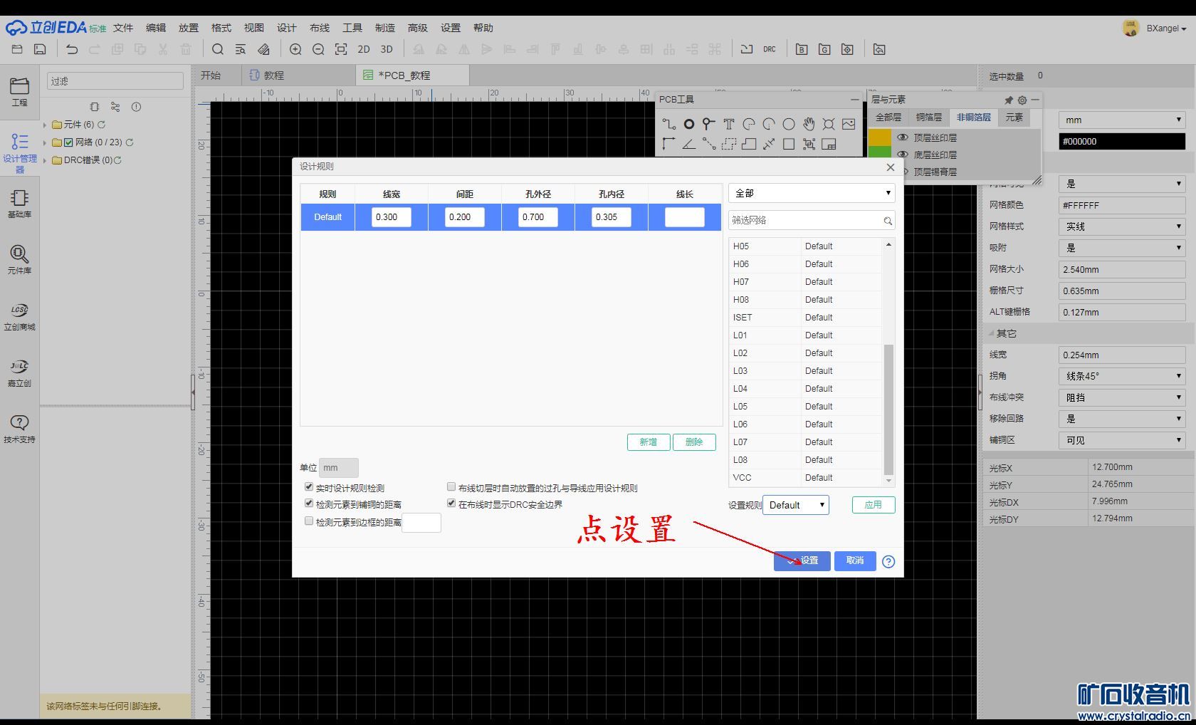

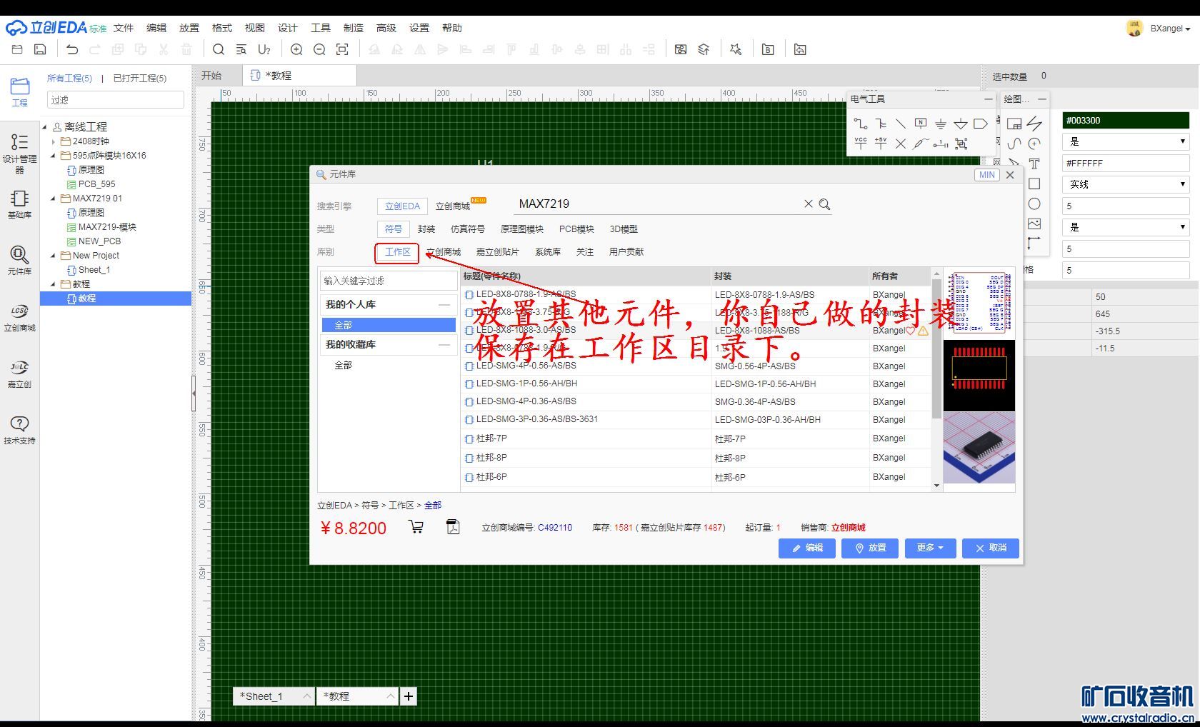

撸了JLC这么时间羊毛,再不介绍一下人家的软件实在有些于心不忍,所有做了一个简单的教程。

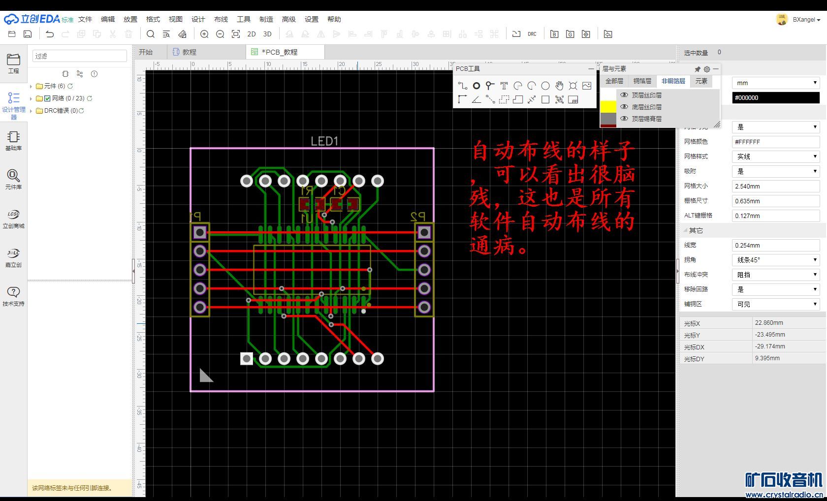

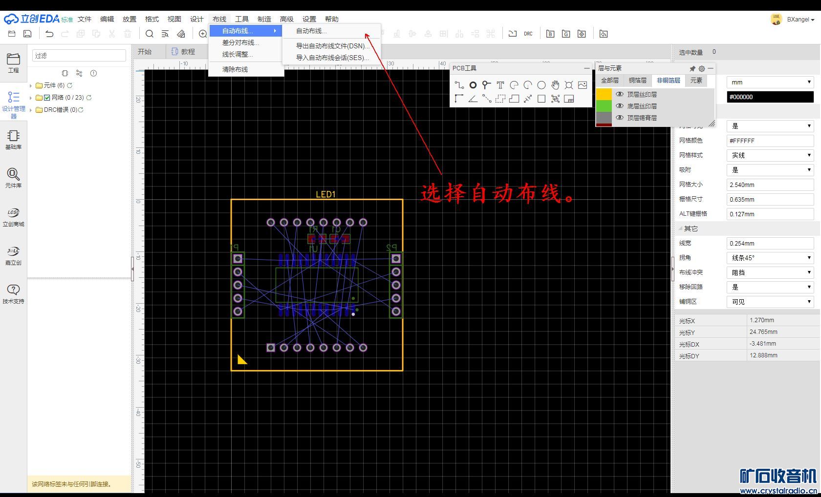

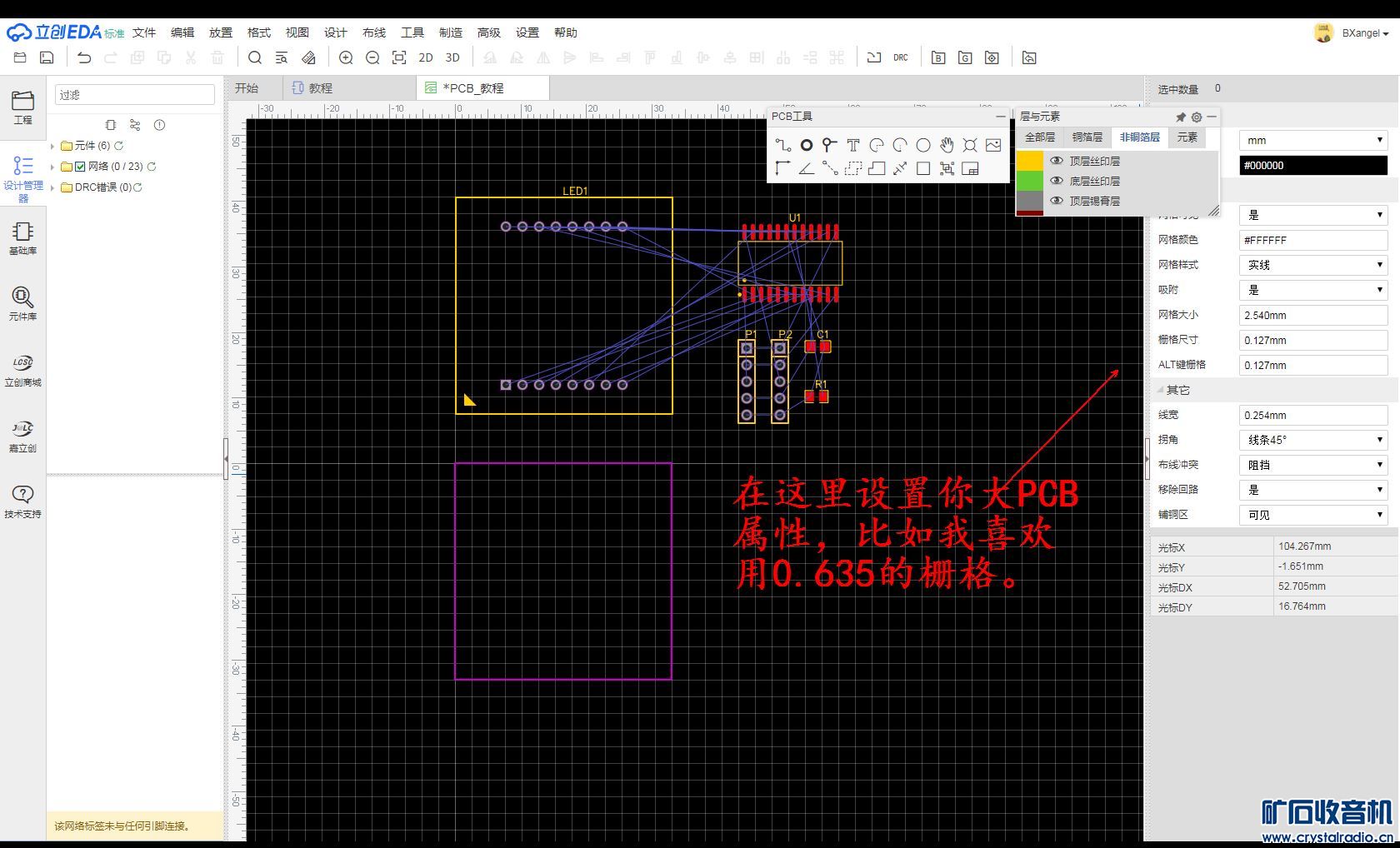

说实在话,立创EDA上手容易,操作简单,还算不错。但也有很多不足的地方,比如让人蛋疼的元件库,脑残的自动布线,画PCB没有辅助栅格.......

标准版PCB布线,修改布线有时候不能自动撤销原布线,只能全删重连;搬移过孔、元件,整个布线一起动,设置中也找不到取消项。。。;专业版像AD,界面、功能很炫,但你的电脑配置要好,按照网上优化设置,我的老奔腾使用还是卡的像幻灯片,CPU占用基本没有剩余。用过AD,还算流畅,——LCEDA尚需进一步优化。
