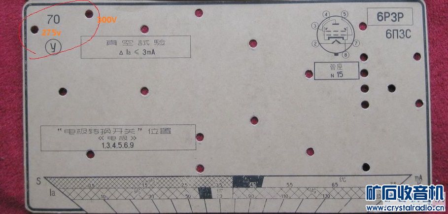

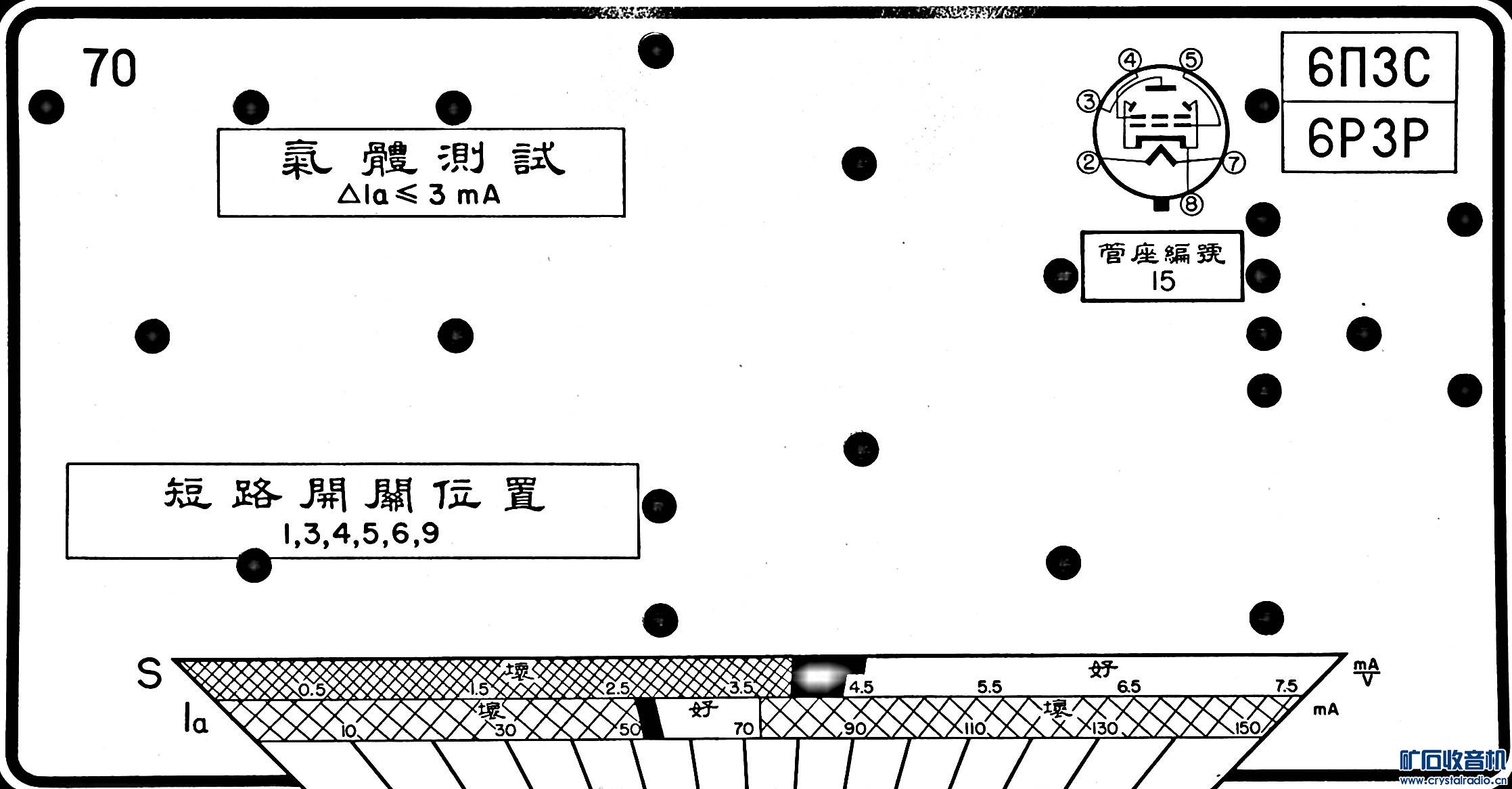

发表于 2021-12-12 15:43:34 | 显示全部楼层
没有任何问题,帘栅压低于屏压,仅仅是习惯而已,确实没别的复杂背景。
DS-64  测试仪卡片
苏联原版 LA-14测试仪
苏联和DS64测胆仪我都有,使用帘栅压高于屏压的卡片测试各类6P3P 6L6 6n3C 都是正常使用,且这几台机器都是久经沙场历练的。
直到我国改进推出GS-5A,才将苏联工程师设计的改为帘栅压=屏压的卡片。
GS-5A

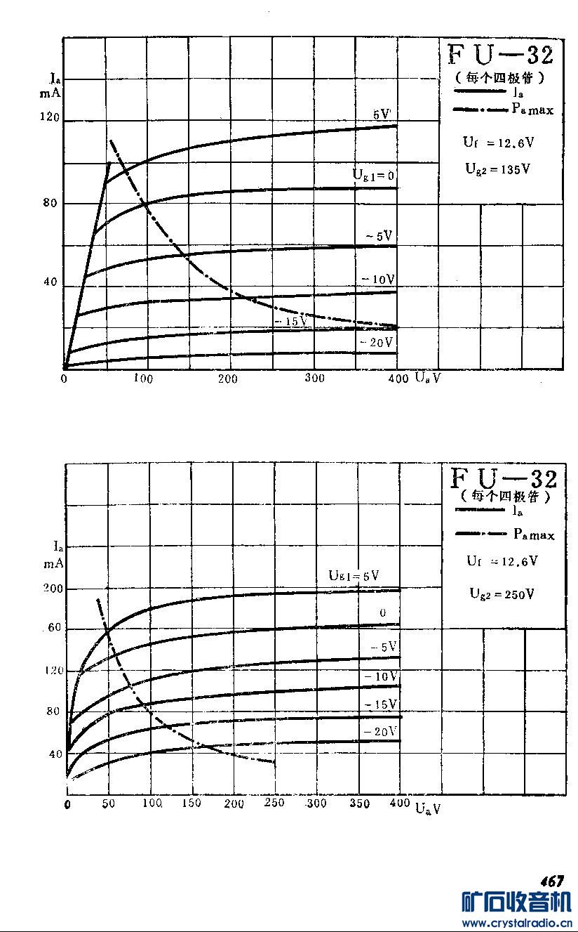

发表于 2021-12-13 20:51:19 | 显示全部楼层
这里以小胖子FU32为例,在帘极电压135V和250V时对特性曲线的影响一目了然。135V时膝部是较为硬朗的速射管阳刚特性,而250V时则是向类似五极管的美人肩特性过度,那么再脑补下,帘压比250V更高呢?
