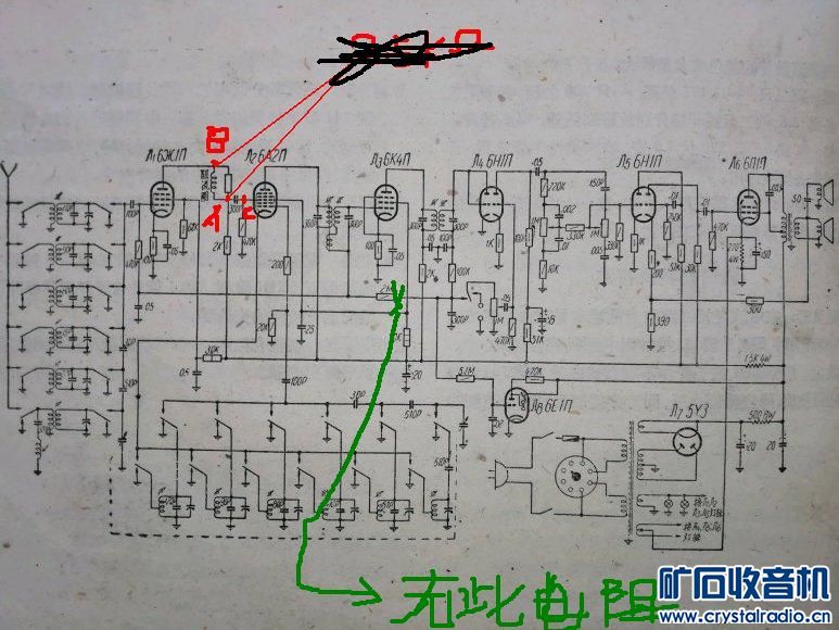

白居不易 发表于 2021-12-12 12:04 扼流圈、阻流圈是一样的,在不调谐高放电路里利用其感抗做屏极负载用。 我查到东方红803收音机电感资 ...
火箭 发表于 2021-12-12 12:41 白老您好,今天又检修了一下, 1、阻流圈接通了,但还是无声 2、用改锥常触中放管信号栅,有很微弱的电 ...
火箭 发表于 2021-12-11 19:44 看不清这个是“阻流圈”还是“扼流圈”,按说在高频区应该是高频扼流圈,但送给6A2的应该是高频,扼流高频 ...
