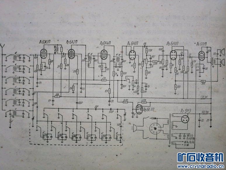

晓东电子 发表于 2021-12-9 15:59 高放管屏极连接的阻流圈,不知多少圈,有知到的吗。
于海旺 发表于 2021-12-9 16:21 高频扼流圈用5~20mH都可以。
火箭 发表于 2021-12-10 19:42 继续:1.经测量,AB两点电阻是2.5kΩ。这个数值正常吗?按说这个电阻和阻流圈并联,应该没有这么高的阻值! ...
白居不易 发表于 2021-12-11 11:25 扼流圈断线了,参考东方红802-Y电路。并联电阻为3K。
火箭 发表于 2021-12-11 19:44 看不清这个是“阻流圈”还是“扼流圈”,按说在高频区应该是高频扼流圈,但送给6A2的应该是高频,扼流高频 ...
