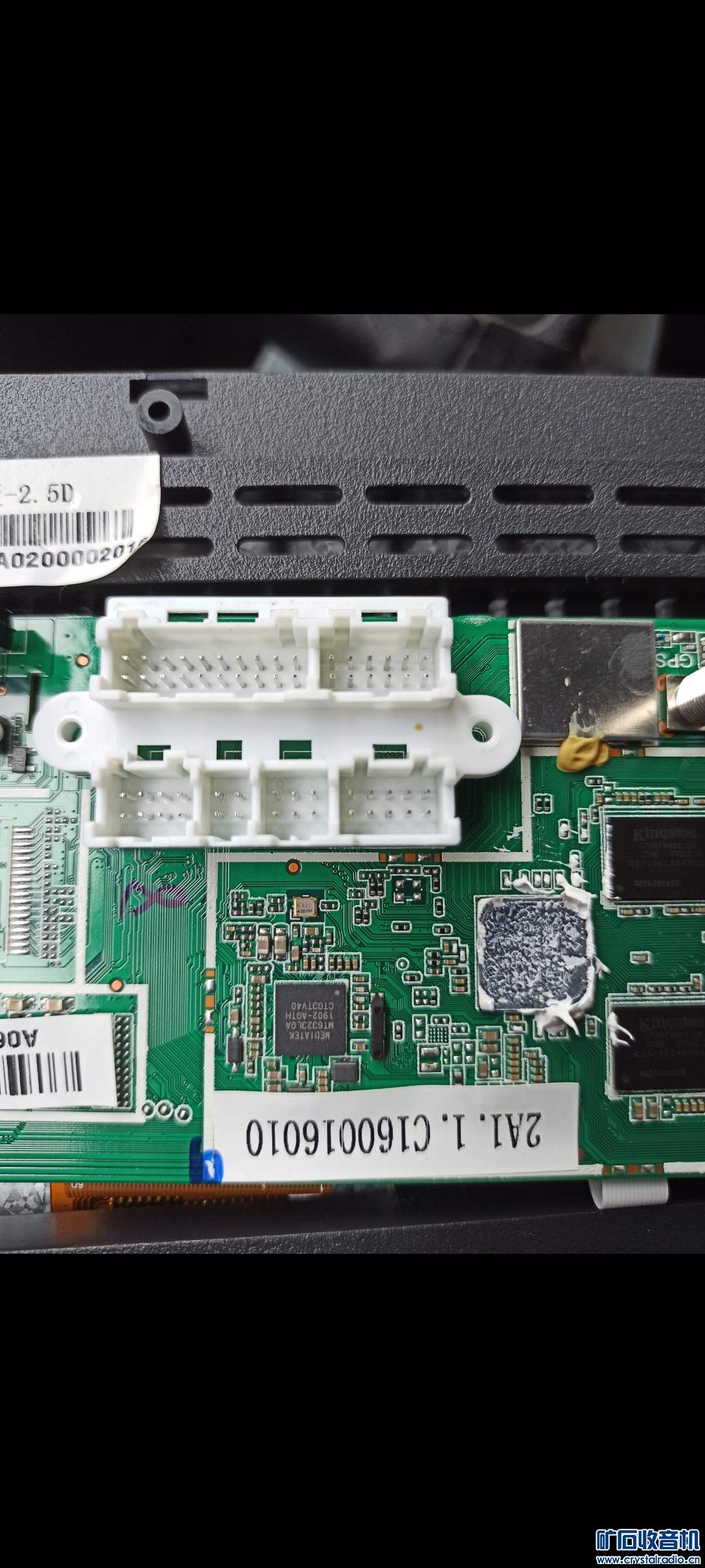

车上装了大屏导航,音质不是很好,感觉声音有些浑浊无力,但是功能上却是很好用,毕竟是跟手机一样操作,看着也是顺眼,看过网上有换7850的功放块的,还有加前置放大的,那样全是在机器上改动,感觉效果也不能多好了,成本还挺高。我想搞块功放板外置独立功放,现在是怎么找到这个机器的最前端输出呢?用最纯净的音源再加功放板应该是可以了吧?
这个是我看的功放板,带前置的。功率不想要多大,主要是音质好点

本机是YD   7388功放,应该是国产低端货吧,况且我主板上那片空芯片区域没有芯片好像是前置芯片吧?给阉割了吗?
发表于 2021-10-17 13:33:53 | 显示全部楼层
这个不难吧,知道了功放型号,很容易找到音频输入脚,引出做音源。

功放块输入角好像不是最前端的输出吧?
发表于 2021-10-17 16:04:08 | 显示全部楼层
haojingdong 发表于 2021-10-17 14:03
功放块输入角好像不是最前端的输出吧?
再往前导航就不能音量音色控制了。
发表于 2021-10-17 17:00:49 | 显示全部楼层
直接在功放IC输入脚取信号不就得了吗

看你想改7850功放ic,对音质要求应该不高,这个7850功放板都150元了,还不如加多百来块上个高电平的功放,比7850好多了,改个对接插头,线路无损。安卓机本来就底噪大,改7850效果可想而知
发表于 2021-11-24 20:58:59 | 显示全部楼层
都拆成这样了,直接用7580代换7388,管脚一样的不用改。
我对比过这两IC,音质相差不大,7580略好
