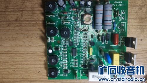

发表于 2021-10-11 08:23:54 来自手机 | 显示全部楼层 |阅读模式
调速板无法调速,启动即最大转速,无法调节,检查可控硅,目前已拆下,丝印S6025,查百度是单向可控硅,实际测量1.3脚正反相均有压降,K,A极不短路,技术有限,请教各位大神帮帮我。
发表于 2021-10-11 09:09:24 | 显示全部楼层
可控硅拆下测量好坏,有条件换件。
确定硅没问题,要检查运放电路板上二三极管。

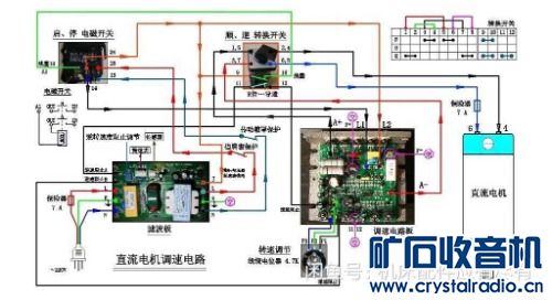

发表于 2021-10-11 09:23:04 | 显示全部楼层
这个都有电路图,查图。
 楼主| 发表于 2021-10-11 10:40:02 来自手机 | 显示全部楼层
图纸没搜到呢?
 楼主| 发表于 2021-10-11 10:41:07 来自手机 | 显示全部楼层
基本三极管,二极管,电阻都在路测量了,无明显的短路

 楼主| 发表于 2021-10-11 13:02:00 来自手机 | 显示全部楼层
在网上找了个一样的图
发表于 2021-10-11 21:02:59 | 显示全部楼层
    把可控硅触发极断开看是不是还有速度,有可控硅坏了。没有检查触发电路。
触发用的是什么电路与所用的元件是有关系的。有使用集成触发器构成触发电路,也有使用单结晶体管构成电路的。无论哪一种同步电路是必须存在的。

 楼主| 发表于 2021-10-12 07:15:52 来自手机 | 显示全部楼层
测量G极的波形吗?
