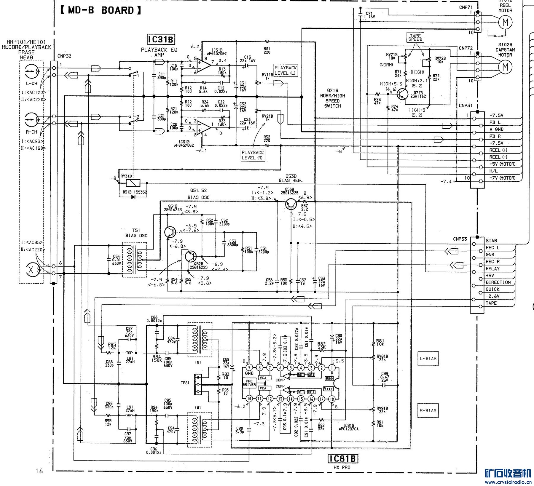

发表于 2021-9-10 13:01:11 | 显示全部楼层
凑合看吧,这个是TC-4800的机芯.
 楼主| 发表于 2021-9-10 15:32:55 | 显示全部楼层
haisens 发表于 2021-9-10 13:01
凑合看吧,这个是TC-4800的机芯.
应该是,谢谢老师

按您的方法可以解压了,可惜只是内容是液晶电视的,如果您有原版全图,请发邮箱QQ693617517.谢谢,有个tp61接口不知如何接。
