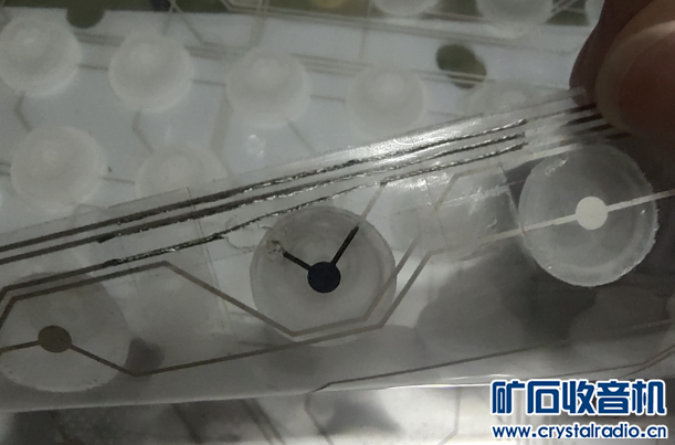

        过了一天,那个同学又带着另一个同学来找我了,也是修键盘,同样是一排按键不触发。当时在和配音组队打游戏,没注意看,就让他把键盘放在后面桌子上,说一会儿有空了看看。过了会儿,拿起键盘一看,傻眼了,是个薄膜键盘,这可怎么修。算了,接都接下来了,还是硬着头皮拆开检查。
        薄膜键盘是三层,顶层和底层有走线,样子看着是涂料,用表打着是导电的。于是看了一下不触发的那一排的走线,绕了一个大弯,路过底部的“右Alt”键,再走到右上角的控制板,“右Alt”键的走线都变成灰色的了,而其他地方是银色的,用表量了一下,果然是那里断了。可是怎么修呢?薄膜键盘是塑料膜,耐温也不知道怎么样,走线的涂料也不知道是什么材质,焊锡不知道行不行。突然想起来,前几天网上看到有一种导电笔,涂料里有大量银粉或者其他的导电颗粒,写出来的字就是导电的。但是这么一把薄膜键盘可能还没有导电笔贵呢,买来不值得。又想起来了十几年前图拉丁们捣鼓电脑硬件,利用铅笔能导电的特性,用铅笔超频的佳话,于是掏出自动铅笔在原本变色的部分涂涂画画,试试看能不能修好。涂完过后一试,还是不行。于是硬着头皮上锡焊,焊台温度调低到180℃左右,快速电焊键盘上的线路,结果还是不行,塑料薄膜一碰到烙铁立马就化了,挨一下就是一个洞。于是放弃了焊锡的方法。又想了一会儿,想出了用胶带把导线直接粘上去的方法,就把导线剥出来,用胶带固定在薄膜上,对应着走线的位置,压紧,再多加两层胶带加固,拼装起来,按了一下失灵的按键,诶,触发了。便把键盘给送了回去。
        没想到啊,晚上那个同学又来了,说是下面那一排修好了,结果上面那一排又失灵了。无奈,又拆开检查,发现修过的那一根线旁边的两根线有断了。同样用前面修过那一根线的方法,又把断掉的两根线修了一下,用表量,通了,于是拼装上去,这次吸取教训,修好了全部测试一下。打开软件,一测,完蛋。中间一大片全部失灵了。不修了。
        个人猜测,薄膜键盘上面的导电涂料用久了可能会老化失效,逐渐就不导电失效了。再加上维修时候我把薄膜折过来修的,可能对薄膜表面有拉扯,把其他地方的涂层扯断了,多来几次就越修越烂。(几层薄膜中间是有粘在一起的,是为了定位,让几层薄膜对着位置才能正常工作,强行扯开如果对不回去键盘就报废了,我就选择折过来修而不是分开)。所以薄膜键盘要修的话应该只能买那种导电笔,小心翼翼的分开薄膜然后涂在断开的地方,而且尽量一次修好不要返修。相比之下机械键盘就好修很多,PCB板结实,好焊锡,单个键帽失灵也可以轻松更换。但是整体价格价格就比薄膜键盘贵很多,看个人选择了。
        修第一块机械键盘只花了半小时左右就搞定,这块薄膜键盘前前后后修了两个多小时还越修越烂。其实当发现这块是薄膜键盘我都不想修的,因为薄膜键盘本来就不是很值钱,人工成本比键盘本身不知道贵了多少倍了,没有修的必要。但是这几天刚刚开学,没有上课,闲着也是闲着,便接下了这个“人情单”。虽然没修好,只得到了一瓶可乐的犒劳,但是还是有得到技术经验的。
第一次维修
第一次维修
返修
返修

不知怎么搞的,两张图片位置反了。大家应该能看出来原本的位置吧

需要银导电笔维修

我以前干过,按走线形状剪铝箔再反向贴在发黑的线路上,合上薄膜后能将就用段时间,不过用不久,因为氧化的范围越来越大,不值得

连是可以连上的,就是用不长,特别是老化的哪种,这边修好,哪边又不行了,真的是越修越差……
发表于 2021-8-30 22:38:25 | 显示全部楼层
薄膜键盘没得修,人工得不偿失。不过有一种导电银胶卖,专门修FPC的。
