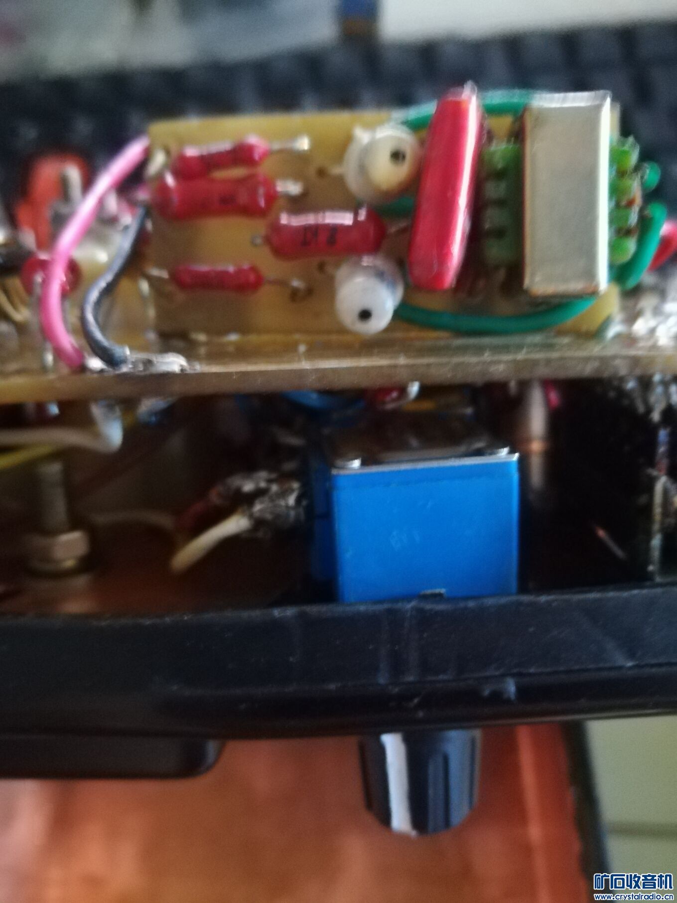

但是面板上面通电调零和欧姆档调零的电位器完蛋了,用数字表粗略的查,发现两个电位器的组值会一点一点变大。用指针表检查时发现的也是如此,表针逐步增大。也许是年头多了,电位器也老化了。
索性将两个电位器更换。但找了很多种,都不是十分理想。后来锁定了伯恩斯的一款陶瓷合金电位器,价格有点儿贵,买回来之后,装上比较合适。
更换完毕的电位器
更换完毕的电位器
由于新的电位器,调节杆的尺寸远大于原装的调节钮,所以调节钮也要一并更换合适的。
原板子上0.5uA和5mV档位的两个金蛋也完读子了,轻轻碰一下,组值就乱跳。所以就一并更换成了伯恩斯的。
替换之前的两个坏的金蛋
替换之前的两个坏的金蛋
按道理来讲,这两个电位器轻易不会去调试,但状态已经不行了,没办法,必须要换掉。换完之后只需要用相应数值的基准调整一下0.5uA的这个电位器(靠右的蓝色方块),然后再调整表壳后面的直流符号那个孔就行了,基本达标。

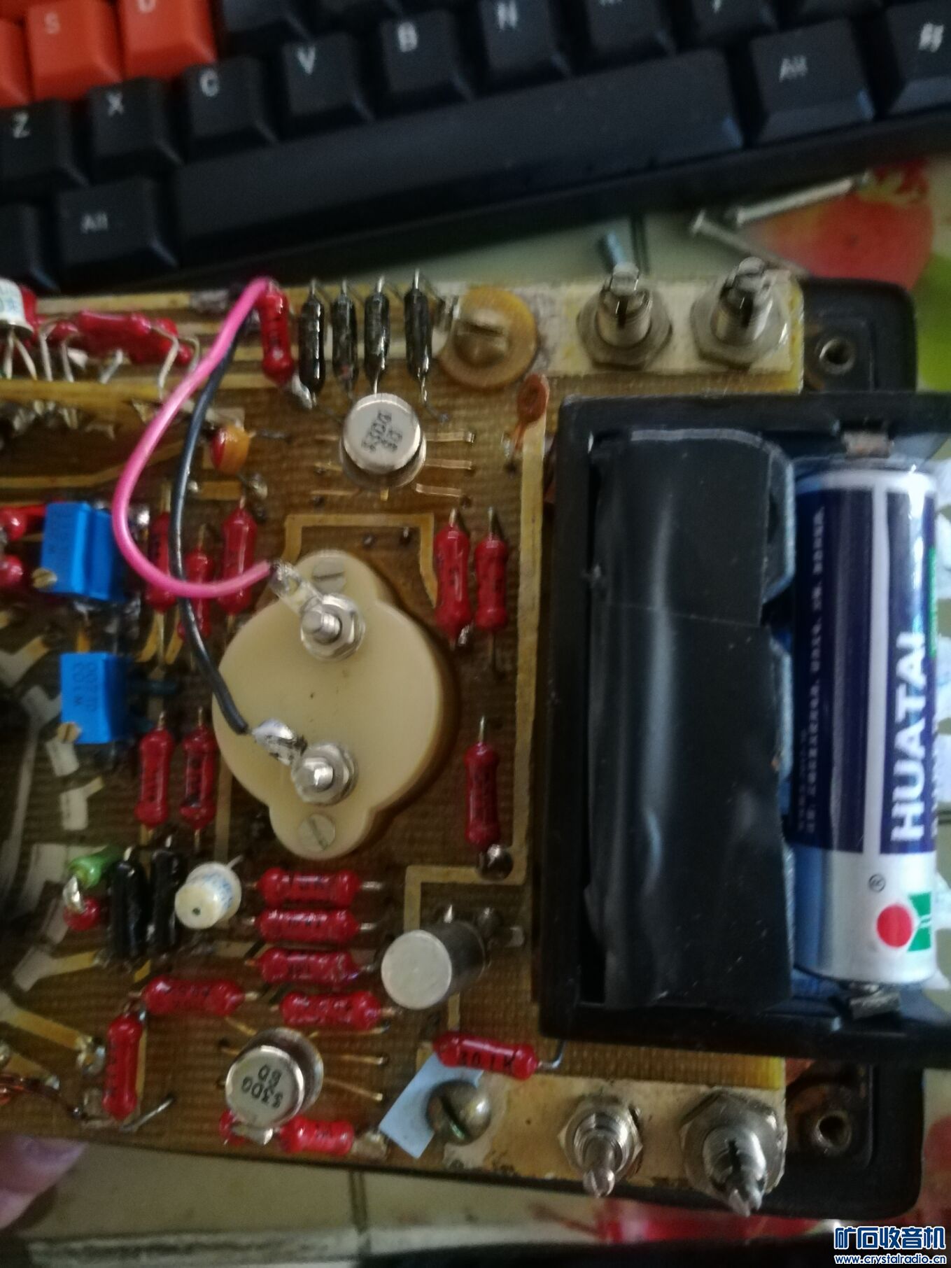

最后是供电问题,这表用的居然是他吗的奇葩的4F22这种6V的鬼电池。电池仓比较窄小,试过很多方案,都不行。
后来发现了一种14250(1/2AA锂电,也可以理解成半节5号电池,直径和5号电池一样,但长度是其一半)
电源的改造 图1
电源的改造 图1
加上电池座可以正好塞进电池仓,于是就这样弄了。三节14250串联,电压足够足够了。我买的这种电池标称1200mAh,但懂得朋友自然懂,我估计撑死能有三分之一标称容量。即便是这样,也足够干死4F22电池了。。
电源的改造 图2
电源的改造 图2
