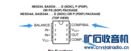

好!各位坛友。麻烦问下,pcm1794A用户指南里22pF的补偿,是1 8 1 5  8 5这3组,那一组相连,谢谢!

5和8脚。。

发表于 2021-6-25 08:18:59 | 显示全部楼层
在运放的5、8脚接补偿,如下图
 楼主| 发表于 2021-6-25 09:52:10 | 显示全部楼层
谢谢!
