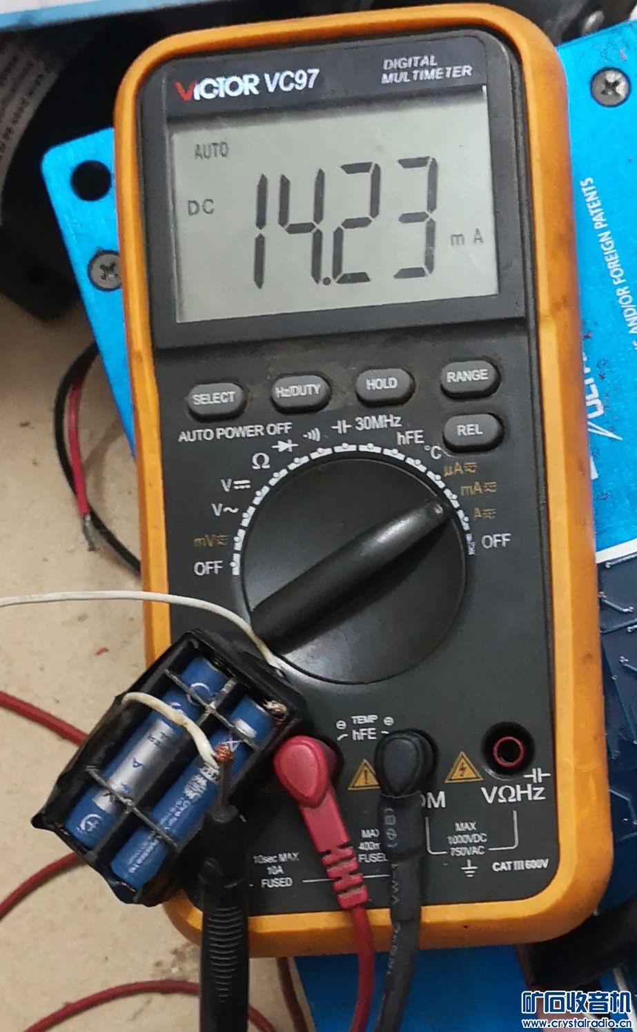

以前我在KTV多量使用过镍氢电池,配套回来的充电器,测量空载电压高达1.6V,都是充电到电池发热就拔出的,没有注意过最后的充电电流。
近来我自己使用的镍氢电池,是稳压1.4V限流充电,也没注意最后电流,这次我串联了电流表看下,三天了充电电流还在10几毫安不降,早就超过电池容量了。不是同锂电池那么电压上来了电流会自然小到零吗?

 楼主| 发表于 2021-6-8 15:36:10 | 显示全部楼层
bis 发表于 2021-6-8 15:27
镍氢浮充电压1.38V
浮充电压不等于电流一直在,就像给12V铅酸电池13.8V稳压浮充,电压到13.8V了电流也会接近零,除非电池坏了电压上不去。
我这镍氢电池还好, 两颗一样,电压一直在1.384V,10几毫安保持。

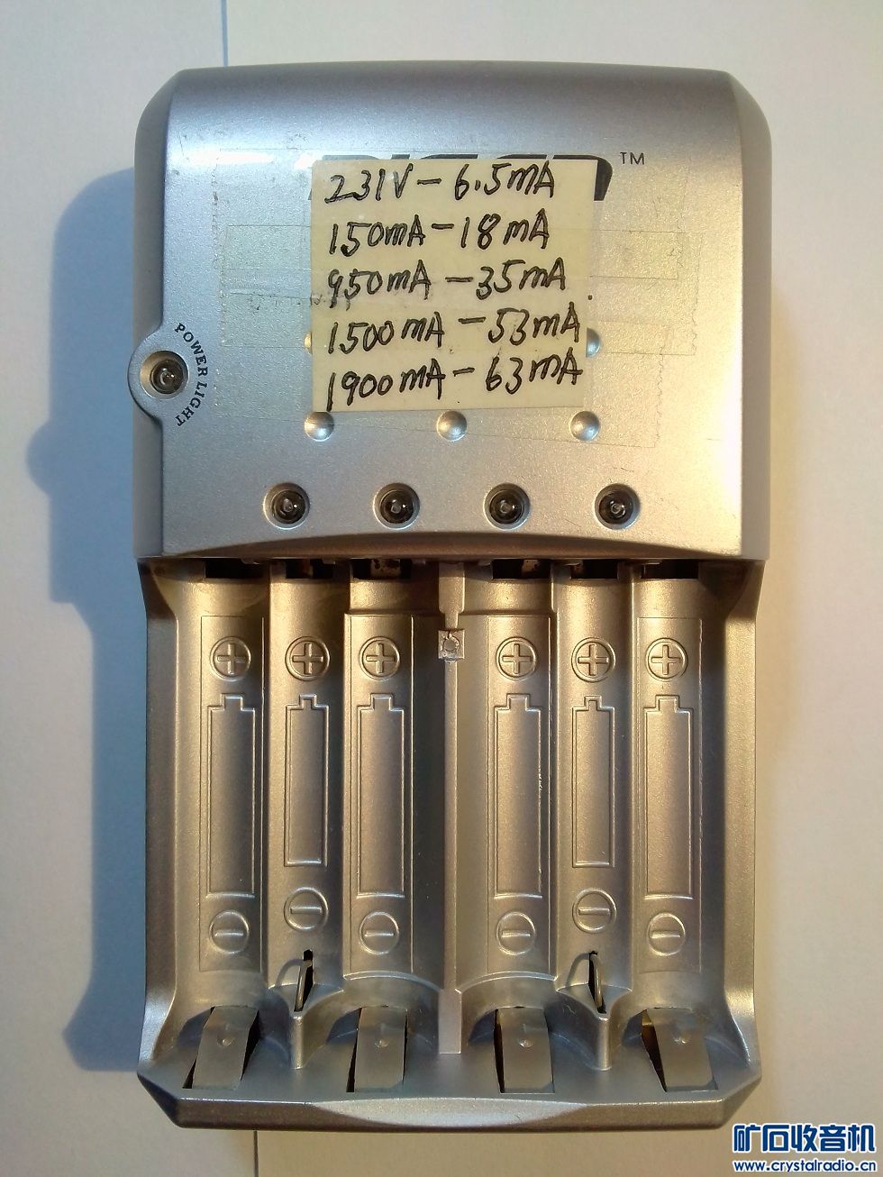

发表于 2021-6-8 17:18:34 | 显示全部楼层
发表于 2021-6-8 17:29:50 | 显示全部楼层
镍氢电池最好是恒流充电,充满后有个电压跌落,10个mV的样子。再继续大电流充下去的话,电池就会非常烫,所以智能的充电器就改为涓流充了
发表于 2021-6-8 17:39:09 | 显示全部楼层
这个有负脉冲的,开路3V,1.48V左右停吧,但它好像是检测压差再停止的,跳灯后还有涓流维持着。
锂电我是维修电源调到4.2v,限制最大电流,充满自停
发表于 2021-6-8 17:53:25 | 显示全部楼层
镍氢电池没有保护板,不会象锂电充满会停。镍氢电池充电器有脉充式和绢流式,脉充式的电流相对大,但时间短,就是电压达到一定程度就会进入脉充状态,电池电压一直在充满的小幅范围内变化,不会严重超压。绢流式就最普通的充电器,给定相应电压后慢慢充,用时较长,如给定电压高了也容易过充。

 楼主| 发表于 2021-6-8 18:02:50 | 显示全部楼层
桃花园 发表于 2021-6-8 17:18
电池热了就停下吧,到电压后有个电压下降就可以停充了。
我这是小电流充电,不热。
 楼主| 发表于 2021-6-8 18:06:07 | 显示全部楼层
whmks 发表于 2021-6-8 17:53
镍氢电池没有保护板,不会象锂电充满会停。镍氢电池充电器有脉充式和绢流式,脉充式的电流相对大,但时间短 ...
我充单节锂电也是无保护板的,调到适合电压充。电压相等了电流会小到没有。这个镍氢电池的性质我真的不了解。
 楼主| 发表于 2021-6-8 18:08:39 | 显示全部楼层
我这见小电流下1.38V就上不去了,如果能到1.48V是不是这个10多毫安一直充电电池也不会坏
发表于 2021-6-8 18:41:41 | 显示全部楼层
支持楼主,你提出来一个许多人都忽视的问题,这些人(当然包括我)都直接信教科书而没有亲自实践。
本坛高手如林,耐心等待解惑。
发表于 2021-6-8 19:15:12 | 显示全部楼层
镍氢电池与镍镉电池都不太适合定压充电,最好的方法是标准的1/10C充电,充入容量是标称容量的1.5倍。这种方法在充电末期电池会有点温度但不会过热。如果用快充方式一旦过充电池会很烫,影响寿命。市售充电器质量良莠不齐,不如自己DIY。我就是用电容限流方式充电,又找了个淘汰的石英钟电力定时器,把电池去掉,用两个5408二极管串联后再串联在充电电路里,利用大约1.4V多的压降经过电容滤波给定时器供电,这样设定好时间后自动停充。
