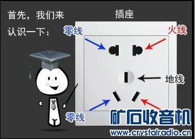

电工把我家的部分插座把火线和零线调换了,一般用电器是不受影响。会在什么情况下会出现问题?

一般的电器  不会有问题    但是有的有火线检测的    或者有高要求的    服务器    机房   就又可能会对机器产生应该   严重的可能会烧机      简而言之  就是按照左零右火最好    地线也一定要有     安全第一

会对安全有影响,插头是三脚的那种的用电设备,里面有开关的默认断开时,断开的是火线也就是右边那根线,零火互换后开关之断开零线,一旦漏电开关不起作用了。比如说热水器上那个带漏保的插头。 在网上有个视频南宁有个人在店门口正在洗车,洗车机漏电, 手抓着洗车水枪无法摆脱,挣扎半天到了插座边,关插座开关没用,最后幸运的拔掉了插头才获救,如果开关控制的是火线的话那么关掉开关就行了。安全无小事,建议你家里尽快改过来吧。

你如果只用两插日常使用是没问题的,但是三插这样就不能用了。
自己能搞的话,及时改过来。不然的话,找那个给你安装的人来返工吧。

电能表会认为你在偷电。因为零线电流与火线电流不同。
另外楼上也説了,漏电保护开关会动作,因为火线与零线电流不等,相当于漏电的情况

只要PE线正常,基本上不会出任何问题

左零,右火,应该知道。

插拔时大拇指更容易碰到插头金属,所以习惯上零线在左边会减少被电机会。
