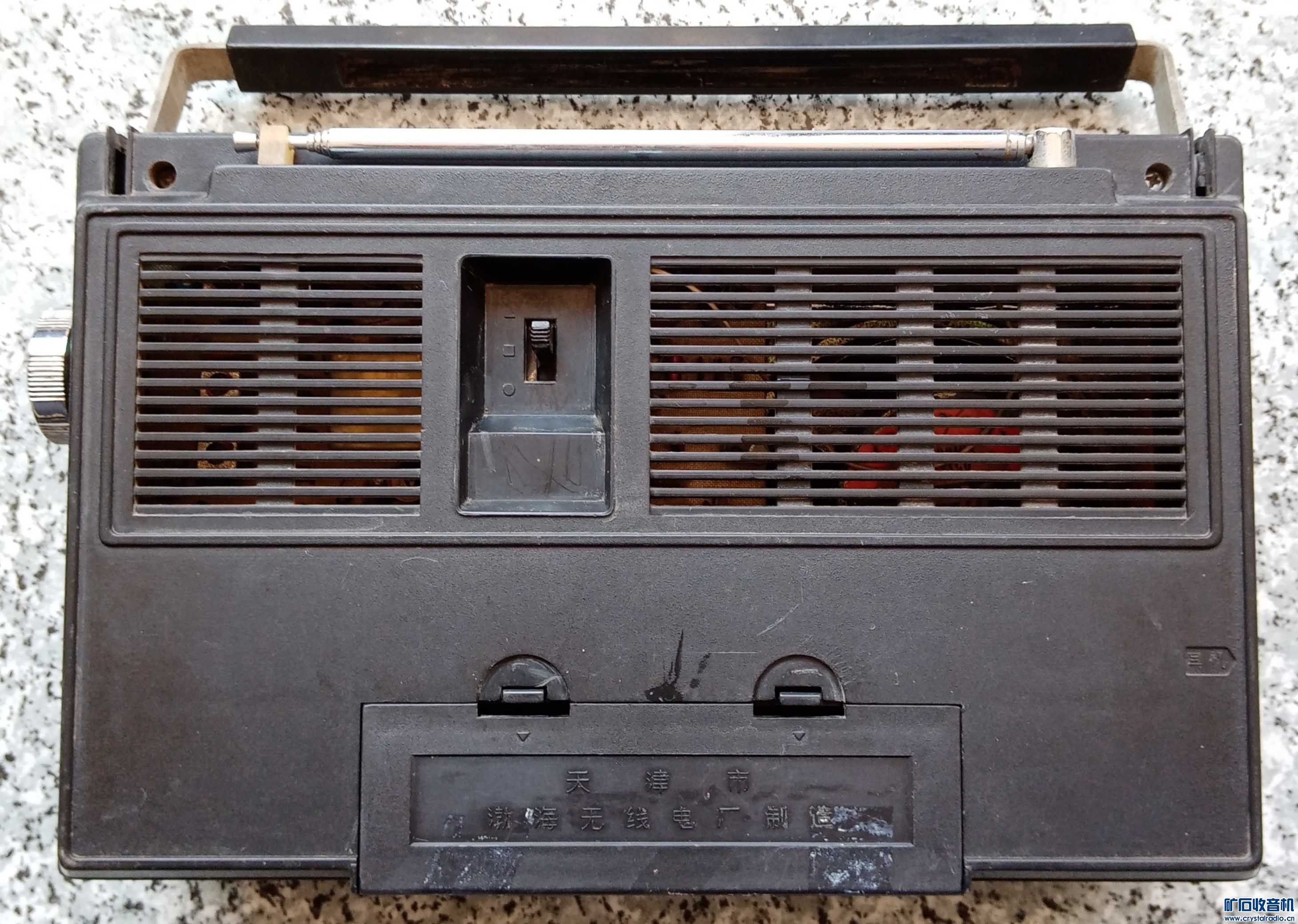

海鸥820应该属于二级机,独立本振,二级双调谐中放。高中频与春雷3P8相似,是晶体管集成电路混合机,高中频用分立件,功放TB4100。该机产量很少,后改产821带调频的分立机,最后又改成集成电路。该机使用效果与春雷3P7,3P8应该差不多,但是该机远不如春雷机出名。

这个板子我好像有一块,TB4100一节锂电池供电还是不错的

两级双调谐中周,三级自动增益控制,实属罕见。

海鸥的工程师还是很厉害,曾经的101型,715型,就是这外壳设计得不咋样。

此机最珍贵的不是其它,是那块古老的功放集成块

怎么没有短波天线?
短波是高频线圈,没用磁棒。我又收了一个品相比这个好得多的发闲鱼了。
