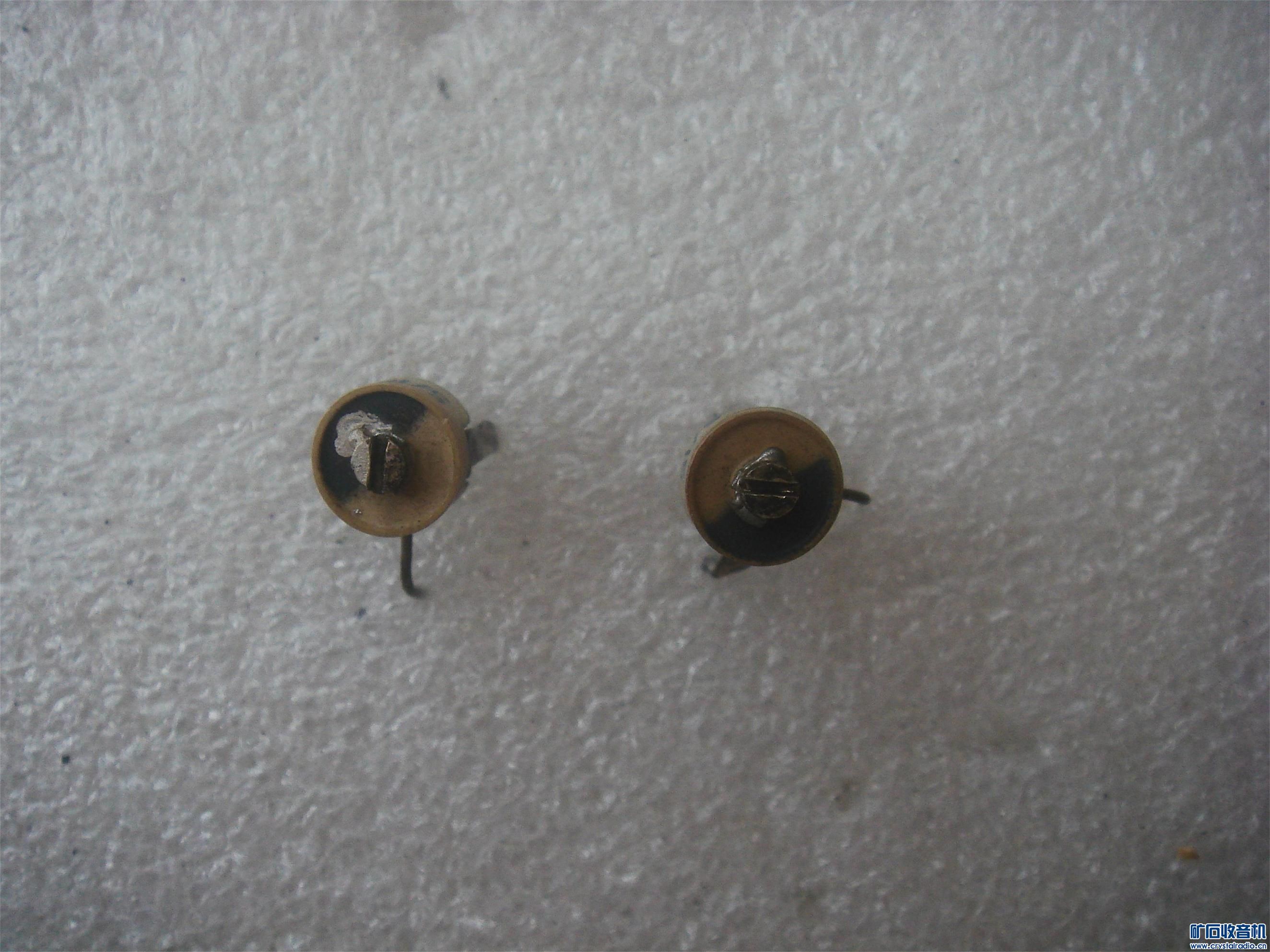

以前多次买他的机子,发现许多机子被他乱调了电感元件,后来向他建议不要轻易乱调电感元件,不然买家会很不满意。他改变了,不调电感元件,偏爱调微调电容了。
前不久看到一台品相很好的春雷3P8收音机,就买了下来。到手后先调整了调谐的拉线,但指针跟刻度盘还是偏离蛮多,看中波振荡的磁帽好像未被动过,机子灵敏度也比较低,本来并没有愿望使它恢复到灵敏度高的状态。
选择一电台603千赫对准刻度盘,试调中波振荡的磁帽,声音立刻响亮起来,后边高端的电台混乱,发现振荡补偿微调电容失效,网购到手后换掉,刻度盘调得比较准确了。短波振荡补偿电容也有问题,也把它换了。接着调整中波天线在磁棒上的位置和天线回路补偿微调电容,灵敏度变化不明显。
试着调微调电阻W1,灵敏度立马上去了,灵敏度跟3P2和3P7相当。
收音机小音量收听时,声音失真,但也不敢乱调元件,就试着调后边的微调电阻W4,效果立竿见影,声音失真消失。
我总结了一下,卖家不乱调电感元件了,他现在偏爱乱调微调电容和微调电阻。
