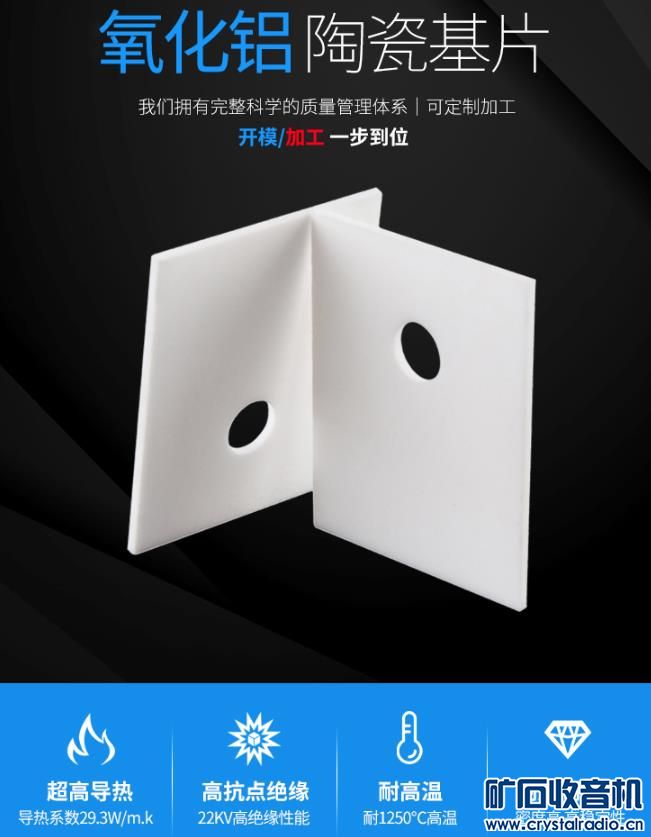

用MOS管做电子负载,目前用的是淘宝5、6元包邮的便宜硅脂涂抹,然后用螺丝固定在铝散热片上
8颗TO243的管子950W的时候,壳温90度,管脚温度120,估计结温在130度。
现在的问题是涂硅脂MOS管源极和铝散热器是导通的,不安全,想更换成氧化陶瓷做绝缘,不知道还用不用涂抹硅脂配合使用呢,导热不知道受多少影响。
氧化陶瓷有1mm和0.6mm,薄的导热应该更好吧?

硅脂的主要作用其实不是导热而是填充散热片和mos间的细缝,而且涂再多都一样,螺丝一压紧,大部分都挤出来了,用陶瓷基片,不能有效填充细缝,效果呵呵
发表于 2021-4-27 14:37:19 | 显示全部楼层
陶瓷劝退,用硅胶垫都比陶瓷好啊
发表于 2021-4-27 14:37:38 | 显示全部楼层
“涂硅脂MOS管源极和铝散热器是导通的,不安全”
之前没铝散热器?
涂不涂硅脂,跟是否绝缘安全没一点关系。
陶瓷导热绝缘片,跟器件和散热器
涂上薄薄的一层导热硅脂肯定会更好
0.6的传导应该快些,就用0.6的吧
只是强度低些,拧功率管螺丝就悠着点,不然陶瓷片会碎掉。

硅胶垫片导热系数,比陶瓷片差多了。
发表于 2021-4-27 14:48:35 | 显示全部楼层
lmb9802 发表于 2021-4-27 14:46
硅胶垫片导热系数,比陶瓷片差多了。
但陶瓷片并不贴合啊?空隙导致热阻增加,还是要抹硅脂

400V的直流电,担心触碰散热器然后又去摸负极。几十伏的直流到不要考虑安全问题。刚回头看了网上买的导热硅脂导热系数0.965

是的氧化陶瓷是硬的,有空隙就会有空气,空气导热系数好像是0.023,这用的便宜硅脂导热是0.96

是的
还得涂导热硅脂

氧化铝 24
氮化铝 180
无论用啥导热材料都比铜、铝来的差
发表于 2021-4-27 15:01:47 | 显示全部楼层
怕绝缘问题,可以垫一片云母片,再配合硅脂
