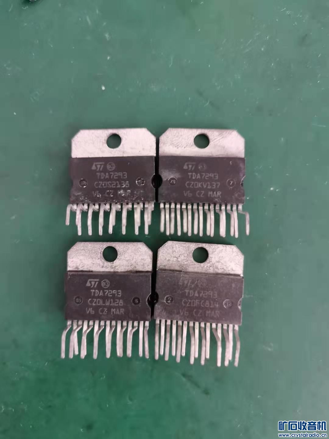

     很久以前(2014年)6元一片的价格,买过4片全新TDA7293一直放着,最近翻了出来用淘宝老板介绍的方法测了一下12脚,居然是真品(非7294打磨),于是考虑装台功放玩玩。
     家里听,6欧姆的落地箱,单片输出100W输出完全够了,请教功率足够前提下,就音色而言,是2片并联好,还是单片更好?
发表于 2021-4-26 07:46:07 | 显示全部楼层

 楼主| 发表于 2021-5-3 09:57:42 | 显示全部楼层
szlrdn 发表于 2021-5-2 21:30
官方没有推荐并联???对得起手上的几十片7293吗? 连官方7293PDF都不看,张口就来。7293第11脚就是并联控制 ...
是的,楼上不少人都不了解TDA7239,就来发表意见了。我想玩玩并联就是看了PDF文档,对支持并联的芯片好奇。
