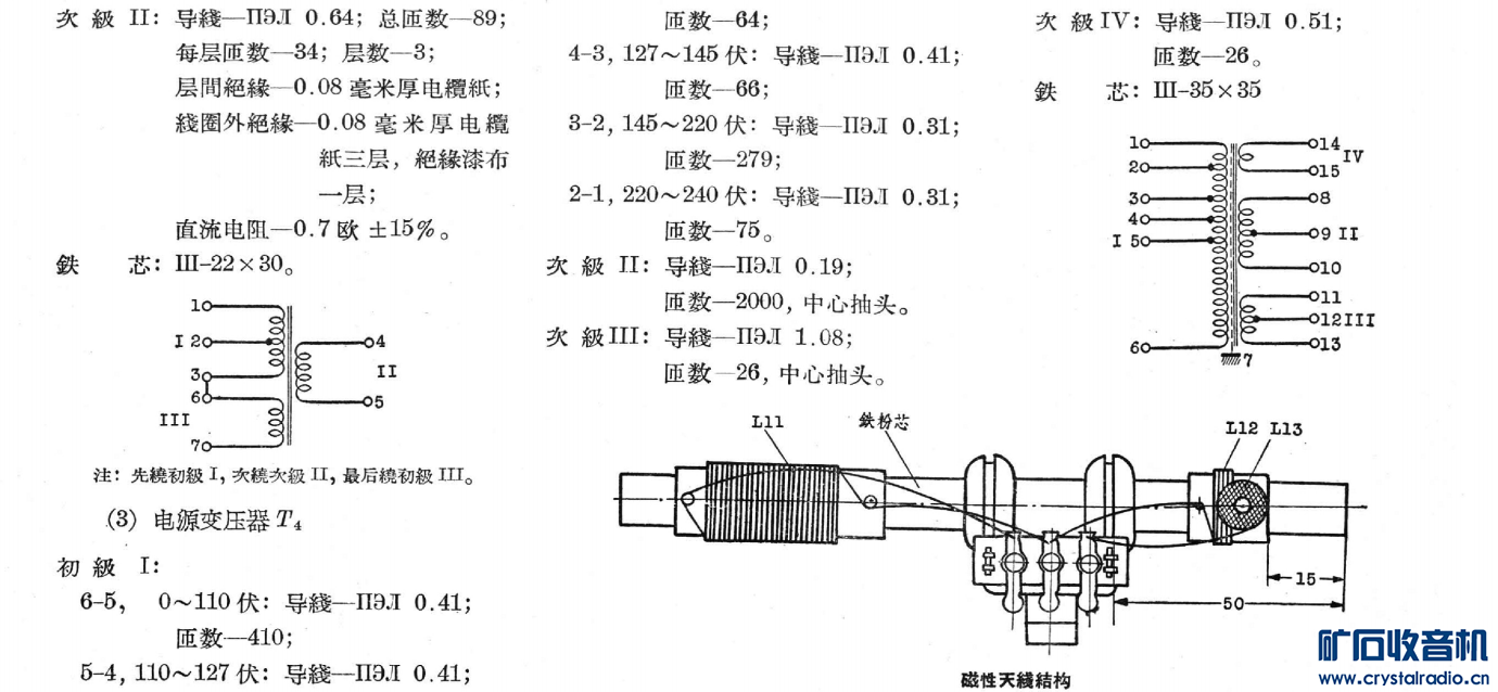

tbdl 发表于 2021-4-18 13:05 坏的卖铁芯,买个新的!比自己修合适!当然喜欢自己动手的乐趣除外
836270007 发表于 2021-4-18 13:09 新的有订制吗
tbdl 发表于 2021-4-18 13:29 我是说买一个拆机的,一般60-70元左右。自己绕变压器很多时候线圈在窗口里放不下

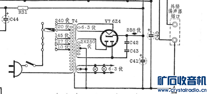

daxian50 发表于 2021-4-18 12:58 你这不是有数据么?初级用0.31mm线,220V圈数:410+64++66+270=810圈;240V圈数:885圈。
836270007 发表于 2021-4-18 15:15 您好,输出各组的电流是多少,你能计算出来吗,我榻订制一个,人家说需要各种组电流数据
836270007 发表于 2021-4-18 13:06 时间长了没有弄都忘记怎么绕了,再请教您一下,是先初级再次级吧
