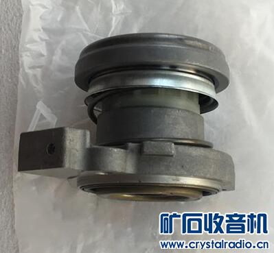

我的离合分泵 就是分离轴承, 一体的, 就是图片上的这种,
借用别人拆牙箱以后, 分离轴承位置图,这个分离轴承是直接中心穿到花键轴上去的,直接推压盘,
平地挂上1档一直踩着离合器,一点都不抬, 车子不会往前走,
我这种车的离合分泵在牙箱内部,没有观察孔,看不见,
照你的思路,总泵的皮碗应该是不漏,如果漏了,不会偶尔又正常几下,,
