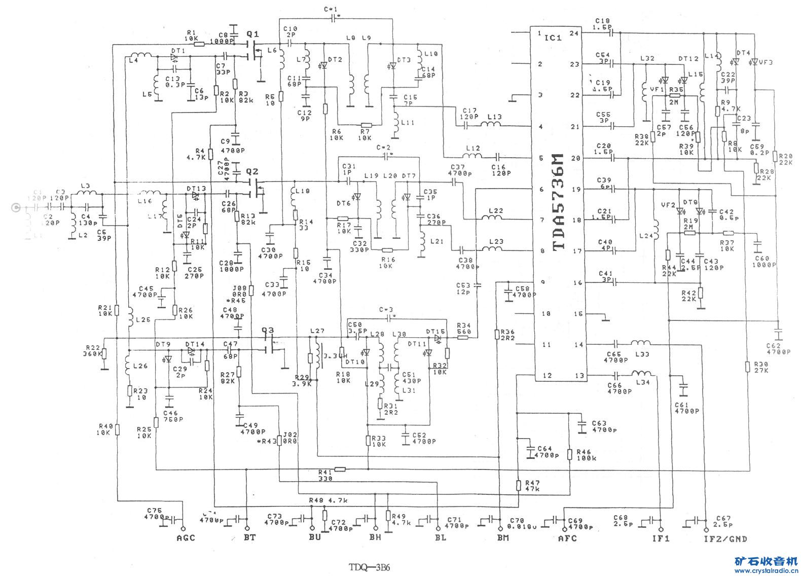

回复 16# gongyuancun
    请教楼上哪一部分是高频头的频率展宽部分,我看TDY-3B或TDY-4A的图纸,关系FM频段的线圈,振荡部分是L32,带通有L25,L26;共公带通部分有L1,L2,L3;调谐部分有L27(数码电感),L28,L29,L30,L31与3只电容和变容管。不知是哪一部分。另外,在整个BL频段,FM频段调谐,十圈的多圈电位器仅仅在3圈半内有实用,其余也收不到什么台。目前,用此机能收到的台有,64.25M无锡电视二频道,86.5无锡新闻台,87.9M上海都市,88.6M,89.4M,91.4M,92.6M,93.7M,95.3M,98.7M,101.1M,104M,106.9M;BM频段有电视7频道,13频道;BU频段有13频道,35频道。在400M左右有一些对讲机,好象是出租汽车调度台。同一时段,与性能好的收音机和自己做的FM机比较,弱台的接收要差许多,如107.7M就始终收不到。
发表于 2011-6-16 14:38:46 |
L25,L26,L28,L29,L30,L31,R26,R32,这就是L频道高频放大的频率展宽部分,短路R26R32,把L30,L31,C47,VD13断开试一试

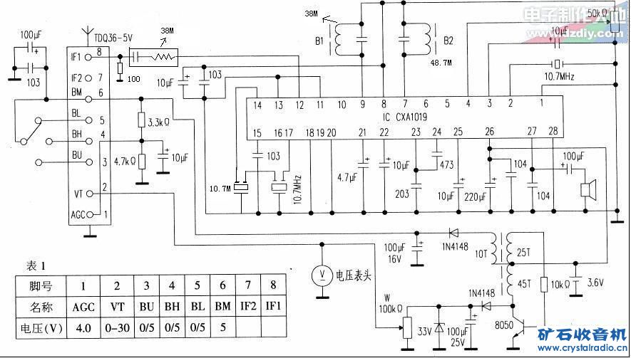

 楼主| 发表于 2011-6-16 15:13:34 |
高频头.jpg 回复 18# gongyuancun
非常谢谢楼上的指点,我把图贴上,请再指点。第一图传错了。

发表于 2011-6-17 11:51:57 |
高频头短路R23R31,收一个信号弱的调频台,微调L28L30使声音最大

回复 21# gongyuancun
    感谢楼上的指教,今天就试一下。昨晚试了一下高频头(TDY-3B或TDY-4A)的中频改成10.7M,从频率复盖情况看要比原来窄一些,BL频段,原接收频率是46.5~170.5MHZ,改10.7M后为49.8~149MHZ;BH频段,原接收频率是154.1~480.8M,改后为153.5~478.9M;BU频段,原接收频率是444.6~870M,改后为446.7~842.2M.从统调情况来看,在BL频段的64.2M电视二频道上对L30进行了减少电感的调节,从测试AN7256第17脚的电平来看,接收灵敏度没有降低,但对弱台的接收上没有大的改善.

回复 23# gongyuancun
    按楼上的办法改了,没见什么效果。设想在31.5或10.7M 通道前加二个频带吸收,就象以前黑白电视机的中频通道滤波器,不知管不管用.
