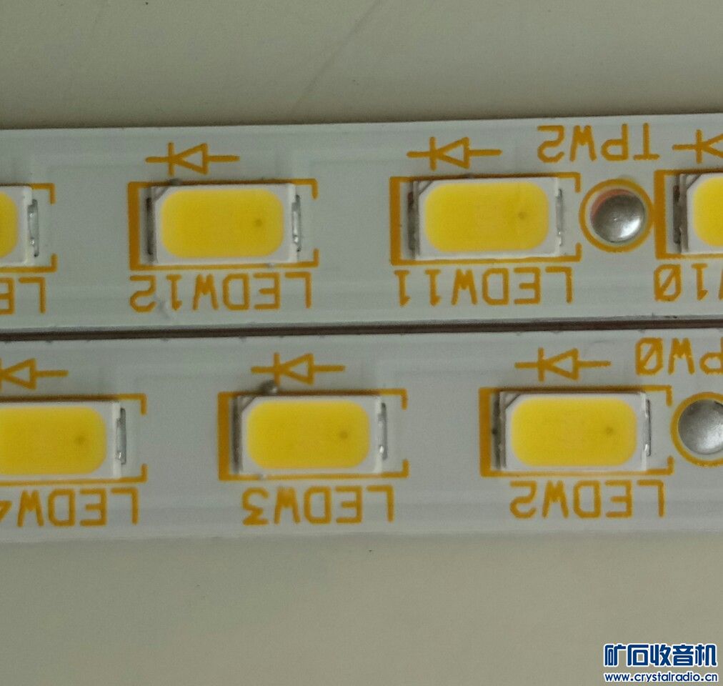

首先谢谢大家一直对我的灯产品认可,根据一部分朋友的提出需求现在开始提供LED灯产品升级改造服务!首先啰嗦一下,我用的灯珠都是进口灯珠或日本本土灯珠,绝不会以次充好!有20瓦,30瓦,40瓦的套件,拿回去安装就可以使用了,也可以淘宝直接发货给我,或提出你的要求,我改好再发货到提供的地址 。价格:普通驱动加灯板加人工40瓦以下1元一瓦,超40瓦后的0.6元一瓦。(例如淘宝买个便宜的36瓦吸顶灯二三十元,发我改造30元材料人工加运费一般10元。一百元内就有一盏可以和动辄五六百的牌子灯一样的效果甚至超越它。因为我用的是日本本土的灯条。为什么人家本土的产品会比国内同产品好呢?这个不需多说明了,比如松下灯具就是很好的例子,日本本土用的松下灯珠和国内松下用的灯珠差的不是一点点,百度一下就知道了。

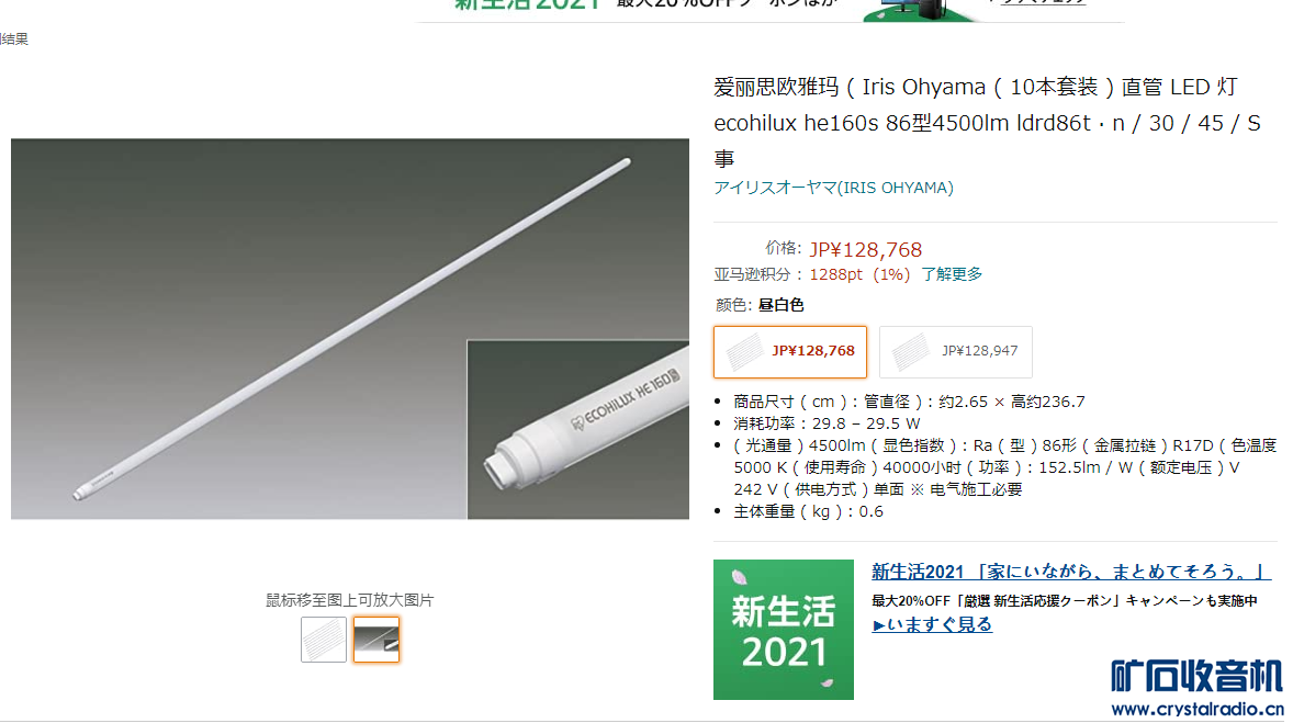

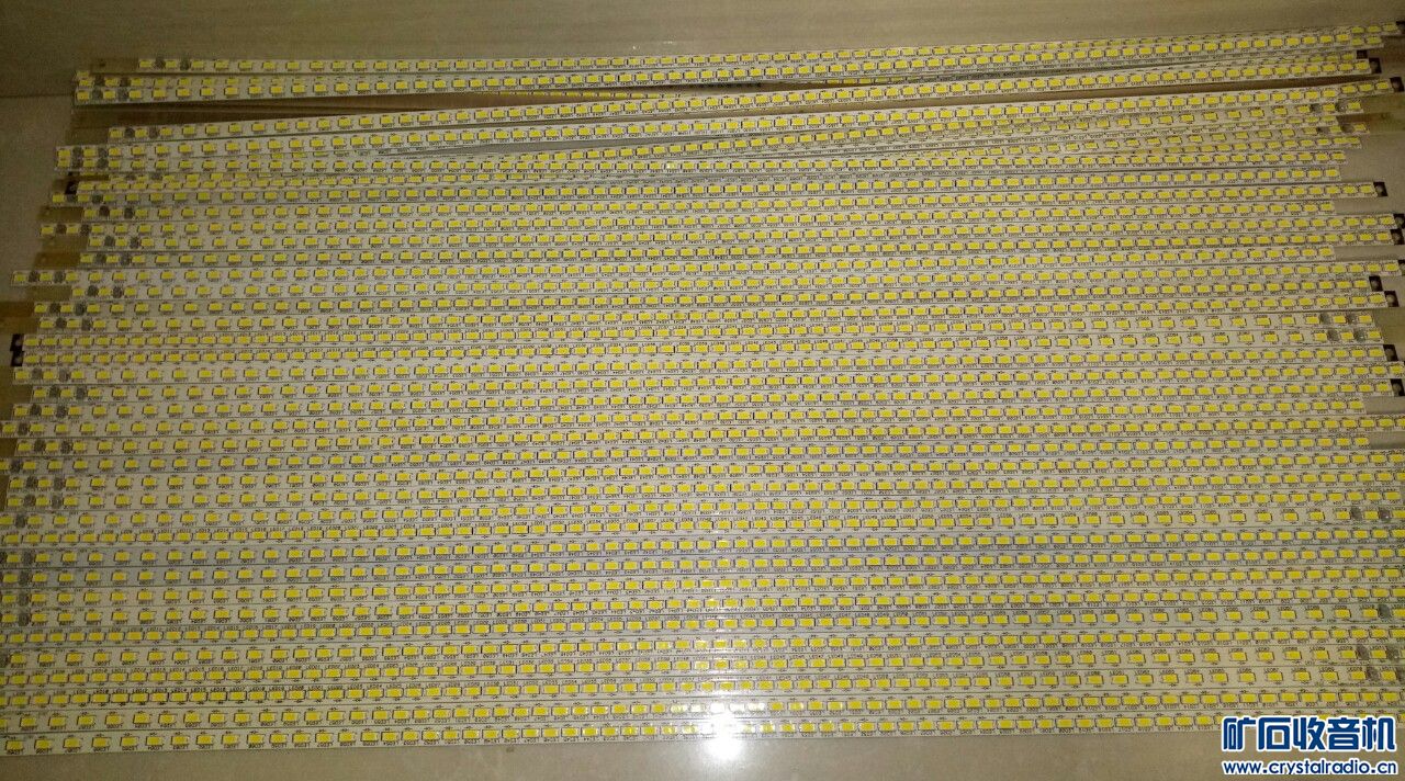

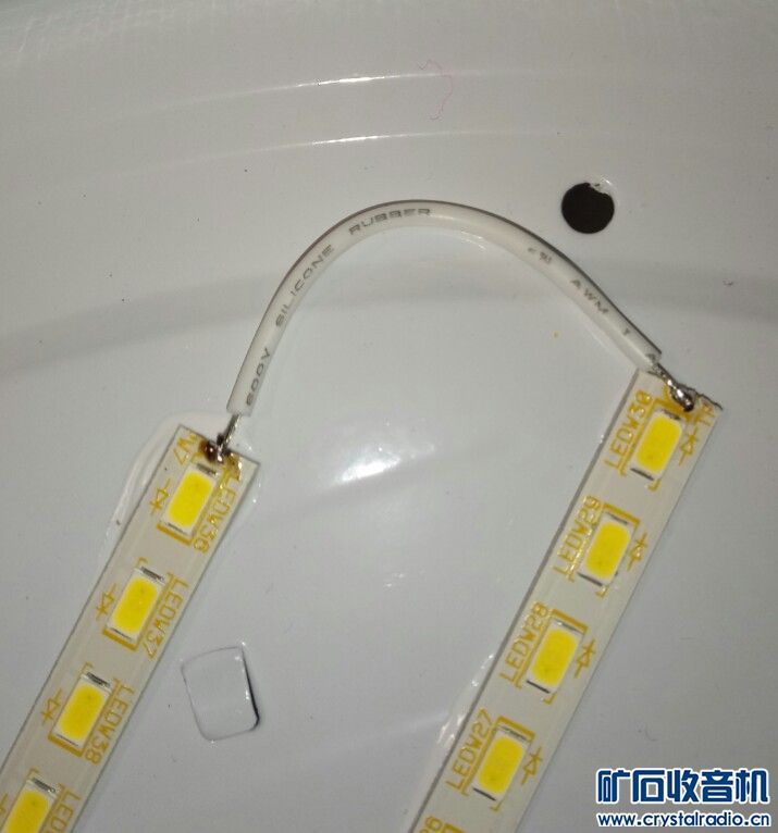

下图是灯条灯珠细节,灯珠或条都是日本本土爱丽思产品,是首尔5630灯珠,色温4500-5000K,演色83-85,光效140-145LM/W的高亮珠。里面是带齐纳二极管防高压击穿和死珠的,该灯珠里面是双芯片并联设计而且芯片也大,参数是3V 0.5瓦。(这里不得不吐下槽,日本人自己用的产品真的非常严谨。双芯并联加齐纳管那是双重保险设计,灯珠里面万一挂了一芯,另外一芯还是可以正常工作,而且人家一个芯片的面积就远大于国内那些0.5瓦的5730。万一灯珠里面两芯都挂了,这时候齐纳管就起作用了,它会继续保持灯珠在导通状态,这样就不会影响串联电路里的其它灯珠工作。如果连齐纳管也击穿了呢?那也还有最后一层保障,灯条的线路设计都是先并后串的。就算扣掉一颗灯珠,灯条一样工作)看看人家的设计,不得不服。按上述保障,能用坏整个灯的不知道要猴年马月!

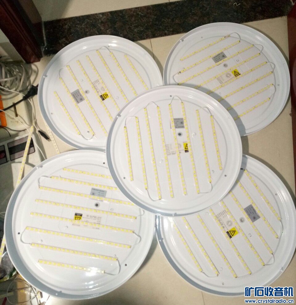

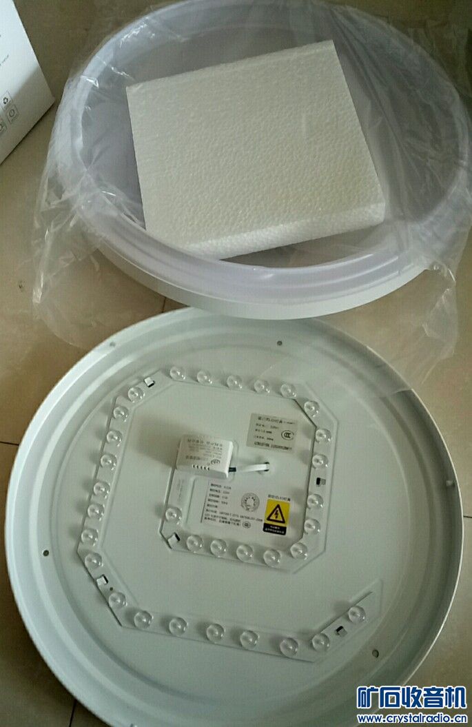

以下是朋友发来改造的图,淘宝买的40直径的吸顶灯,原灯板号称48瓦。看图就知道了就那些灯珠不可能到那个功率,实测30瓦,除去线性驱动功耗大概24瓦。到我手把原灯板废除,换上总数170颗首尔双芯的5630灯珠,单颗0.5瓦。满功率是85瓦,但我用半功率运行(大概0.23瓦功率一颗运行,懂的人自然知道,半功率运行的灯珠是效率最高,温度低稳定的高的,用个几年都不会老化光衰,缺点是成本太高。所以淘宝基本都是恨不得0.5瓦当1瓦用的。区区十几颗灯珠也敢做到十几瓦,这样当然成本低,卖得便宜。但后期的费用全由买家买单,满超功率运行灯板容易坏,光衰快,寿命短。往往很多朋友吐槽淘宝那些灯板买回来时很亮,用没几个月就慢慢暗了。这就是光衰,光衰最大问题就是消耗功率不变但光效低了)

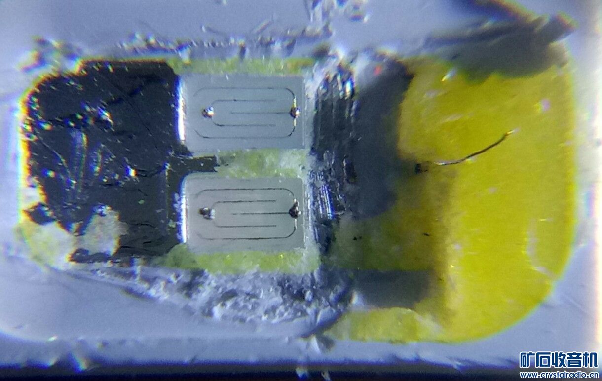

这个双芯的灯珠内核有多大?没对比就没伤害!我们来看看日本本土用的东西和松下中国用的东西对比
这个图是号称日本原装进口的松下灯板,用的是3030 3V 0.5W 的日亚灯珠
这个图是日本本土爱丽思用的首尔双芯5630灯珠,也是3V 0.5W(不看其他,看金线那么粗就觉得下料足);和号称原装进口的松下日亚灯珠对比
看完对比就知道, 同是0.5瓦的规格,首尔的一个芯都比日亚的大,当然这个是简单粗暴的对比。因为它们的参数工艺都不同,首尔的是最高可以去到153流明/瓦的,内核芯片当然要大很多

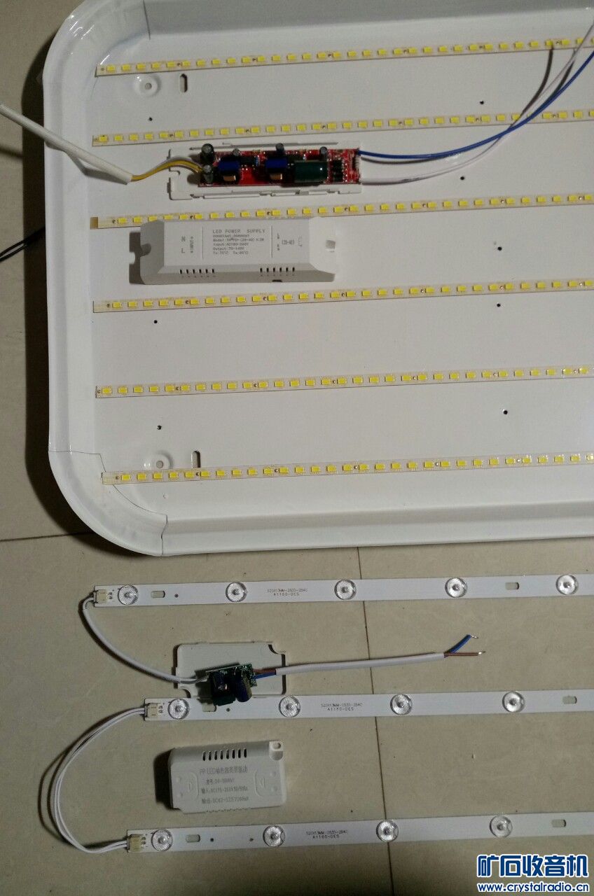

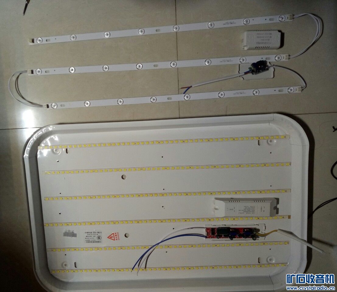

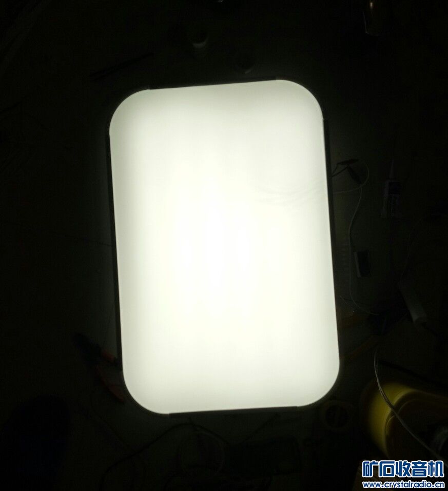

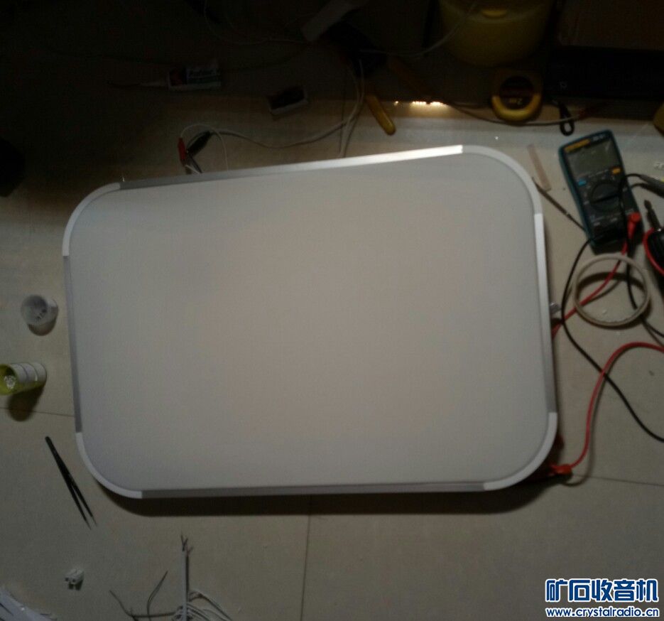

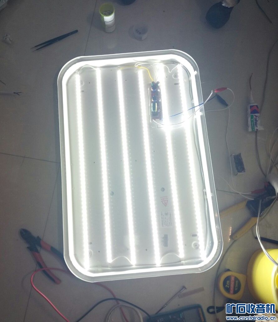

长方形吸顶灯改造,原来三根灯条,灯珠稀疏,功率骗人!
改成6条首尔灯条半功率运行,60瓦!
