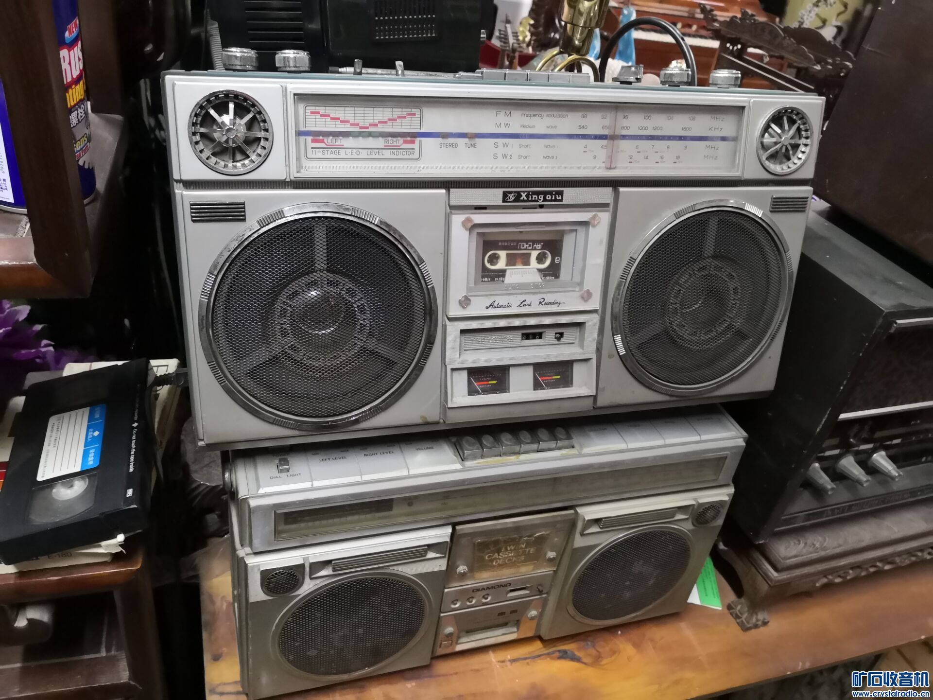

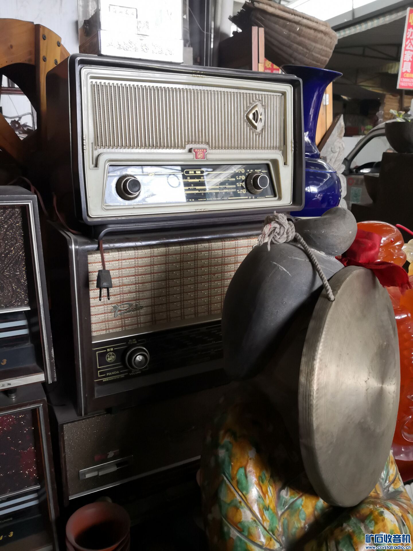

2021年3月7日早上,根据朋友提供的信息,到了成都市十陵亮佳鸿华二手市场(十陵公交站对门),到了市场联系了门店老板,老板带我到门店让我自己看,门店有100平米左右,古董立式钟表,木制石制摆件,乐器等等,看到有好几台收音机收录机就随手拍了几张,询问熊猫601 - 3G型电子管收音机卖价1500元不响,夏普777收录机缺喇叭罩双卡放磁带能响,收音调频能收台中波短波有声无台品相八品,价格2800元。

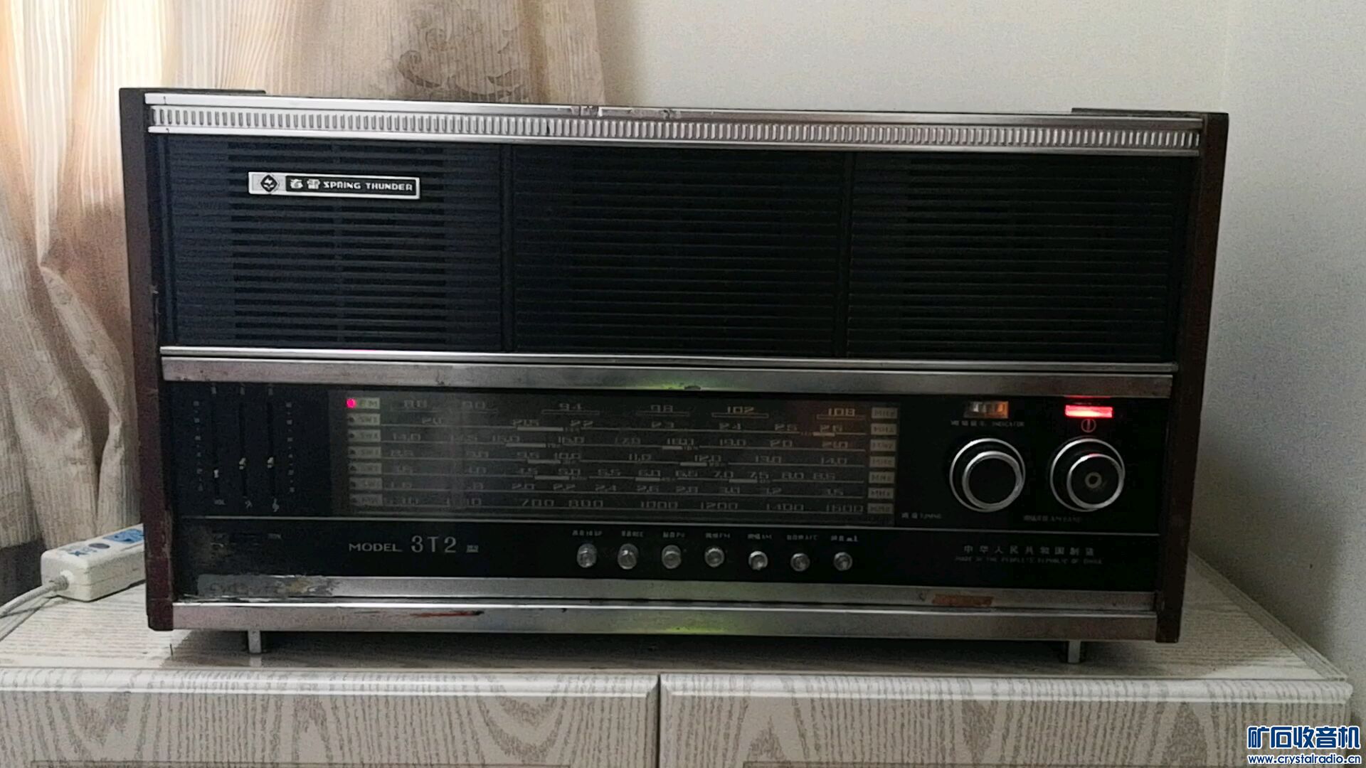

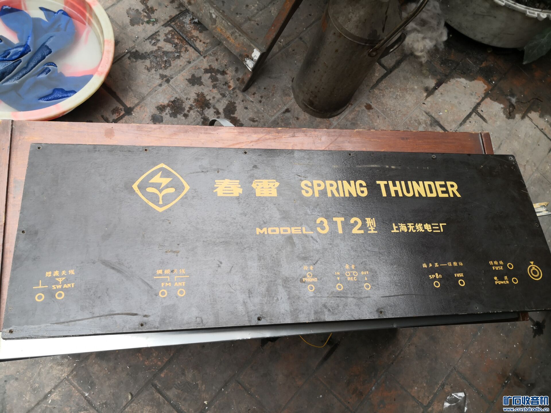

朋友给我提供信息的是门店有台春雷3T2,我是奔3T2来的,当时3T2被其它机子压在下面,我让老板把其它机子腾开,亮出3T2。没想到机子体积够大,机器长72CM,高40CM,宽30CM,有3只喇叭,二只中低音老飞乐全频喇叭,一只高音鸿雁喇叭。3T2亮出后通电试机,度盘灯和电源显示灯调谐小表均亮,调整波段开关,波段大钮转至调频调幅均无反应,调整音量直滑电位器处于无声无息状态。

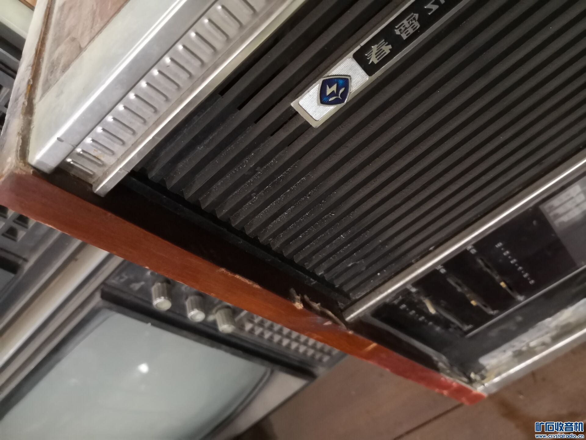

早就知道点3T2是台好机,但这台机品相不是很好,体量又如此大,前脸三根铝装饰条有压痕局部有变形,木壳机体局部损伤掉漆,波段开关大钮缺盖,直滑电位器之音量、高低音调整缺拨钮。调频调幅拾音等几个小铝塑钮有锈迹且暗淡无光。

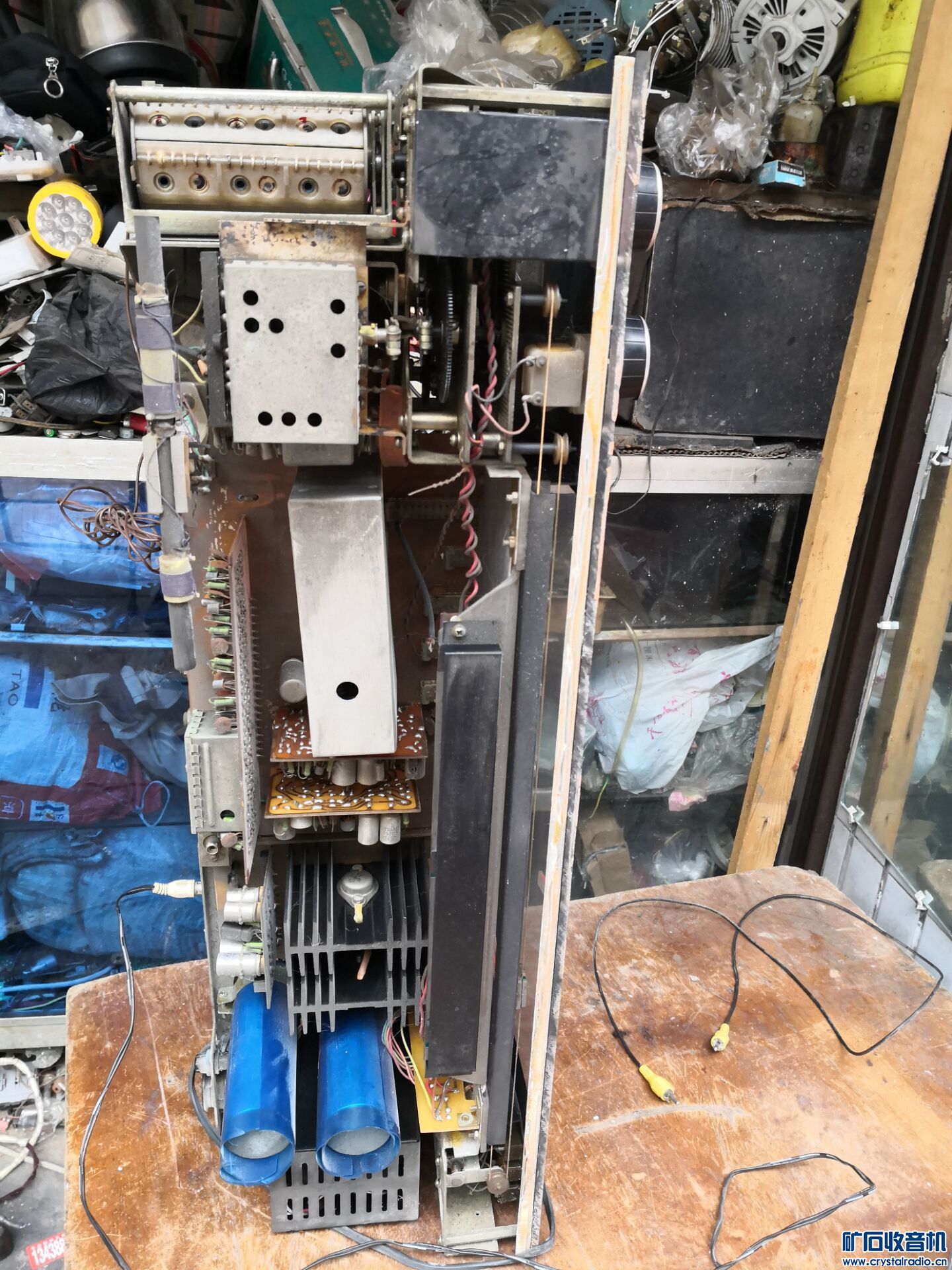

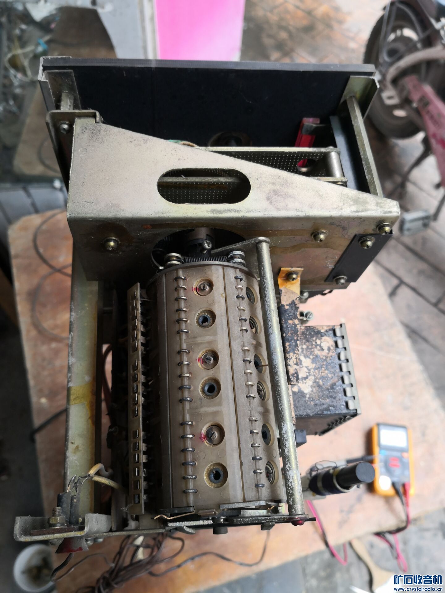

座在货拉拉车上我就想,机子到手了,但是不响,自己又没能力捅响,还是捅叫为好,想起多年前认识一位修家电的朋友,干脆把机子拉到朋友门店试试。到了朋友门店,他也是第一次看到3T2,而且带调频,说这机少见。朋友是修理收录机,录相机ⅤCD功放洗衣机冰箱起家的。朋友说没有机子的图纸,先摸索着搞。先把机子拆了把机芯取出来,然后用电吹风除尘抹布擦试机芯。第一步检查各线路(就一万用表),检查功放部分,对功放部份从电源到功放板,输入输出线到喇叭线逐一测试,结果功放板线路虚脱了,焊好后输入信号出声了。到午饭时间了,就请师傅在就近苍蝇馆子用了午餐喝了点小酒。
回门店朋友泡了二杯三花茶,点上根红娇烟,和我同时在网上冲浪寻找3T2线路图,仅找到调频部分及高频头图纸,朋友说先把调频整叫再说,说干就干,接着拆拨掉调频版和高频头,依然进行吹灰抹尘配合小毛刷,用万用表测量,检查调试,折腾一小时调频出声了,朋友用无感起子调整高频头中周和微调,调频从88~108都有台有声了,高兴并收听欣赏中。
听了半小时的调频,朋友开始理麻中波短波,又折腾了二个多小时,中短波段可以收音了,但是耳朵贴近小音箱有细微的声音。
朋友理麻到18点钟,外面下雨了,中波短波还是声音小,因为没有图纸,朋友说只能这样了,说中短波有了图纸再搞。然后和朋友道别。上传些二手店随拍照片和3T2内部,图片。
