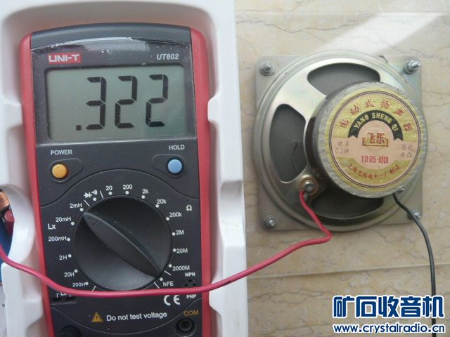

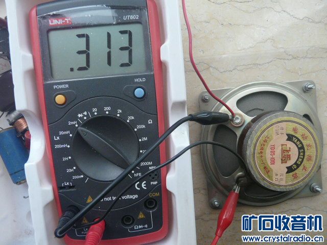

工欲善其事,必先利其器。手中有一个电感表,这都不叫事。把输出变压器次级短路就能测出漏感。下面是飞乐4寸8欧姆喇叭的电感(注意引线会影响测试结果),一般喇叭电感在0.2~1mH:
没有引线时的电感:
引线长20厘米时的电感:

发表于 2021-2-28 16:08:29 | 显示全部楼层
白居不易 发表于 2021-2-28 15:53
只要有一个电感表,这不叫事。把输出变压器次级短路就能测出漏感。下面是飞乐4寸8欧姆喇叭的电感,一般在0. ...
俺的理解:喇叭的等效电感并不一定与音圈的电感严格相等的,喇叭实际工作时是要在磁场中振动的,会有感生电动势,严格地说还和所处的声学环境有关。并不能简单地用电感表量得的结果去作为计算的依据。就像变压器的漏感并不是变压器空载时初级线圈的电感量一样。因为那样测得的只是变压器初级线圈的激磁的电感量。

发表于 2021-2-28 16:58:31 | 显示全部楼层
白居不易 发表于 2021-2-28 16:46
请介绍正确的测试方法,难道需要测喇叭线圈的空心电感?
喇叭装入与之相配的音箱(机箱)后测试阻抗曲线呀。根据阻抗曲线就可以求得其转折频率,然后就可以计算出其等效电感了。
