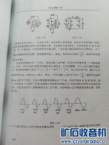

在中华人民共和国第四机械工业部指导性技术文件 “中小功率音频变压器设计”SJ/1850-81一书中,详细介绍了接在输出变压器初级两端的RC校正电路的算法,当R=Ra, L/C=Ra^2时,(式中,Ra是输出变压器初级阻抗,L是输出变压器的漏感和音圈电感之和),输出变压器的初级呈阻性,其值=Ra,对改善输出变压器的频率响应很有好处。
我的问题是既然有那么大的好处,为什么在网上能找到的电子管功放电路中,都看不到所谓的RC校正电路呢?

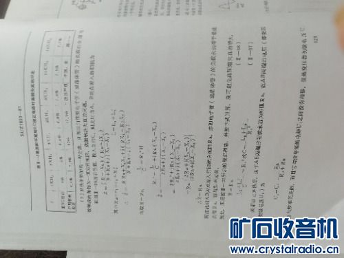

 楼主| 发表于 2021-2-28 11:32:22 来自手机 | 显示全部楼层
RC校正电路的有关章节
 楼主| 发表于 2021-2-28 11:36:20 | 显示全部楼层
不好意思哈,不会发图,有一张图倒了,哪位仁兄帮一下忙,把他扶正过来。
 楼主| 发表于 2021-2-28 12:14:31 | 显示全部楼层
像上面书中说的那样,加了RC校正电路之后,输出变压器的初级阻抗在音频高端仍然近似于阻性,没有相移,如果是这样,那么无论功放是否加有大环路负反馈,都是有好处的。
发表于 2021-2-28 12:27:18 | 显示全部楼层
学习了!资料很不错,就是图片太糊了
