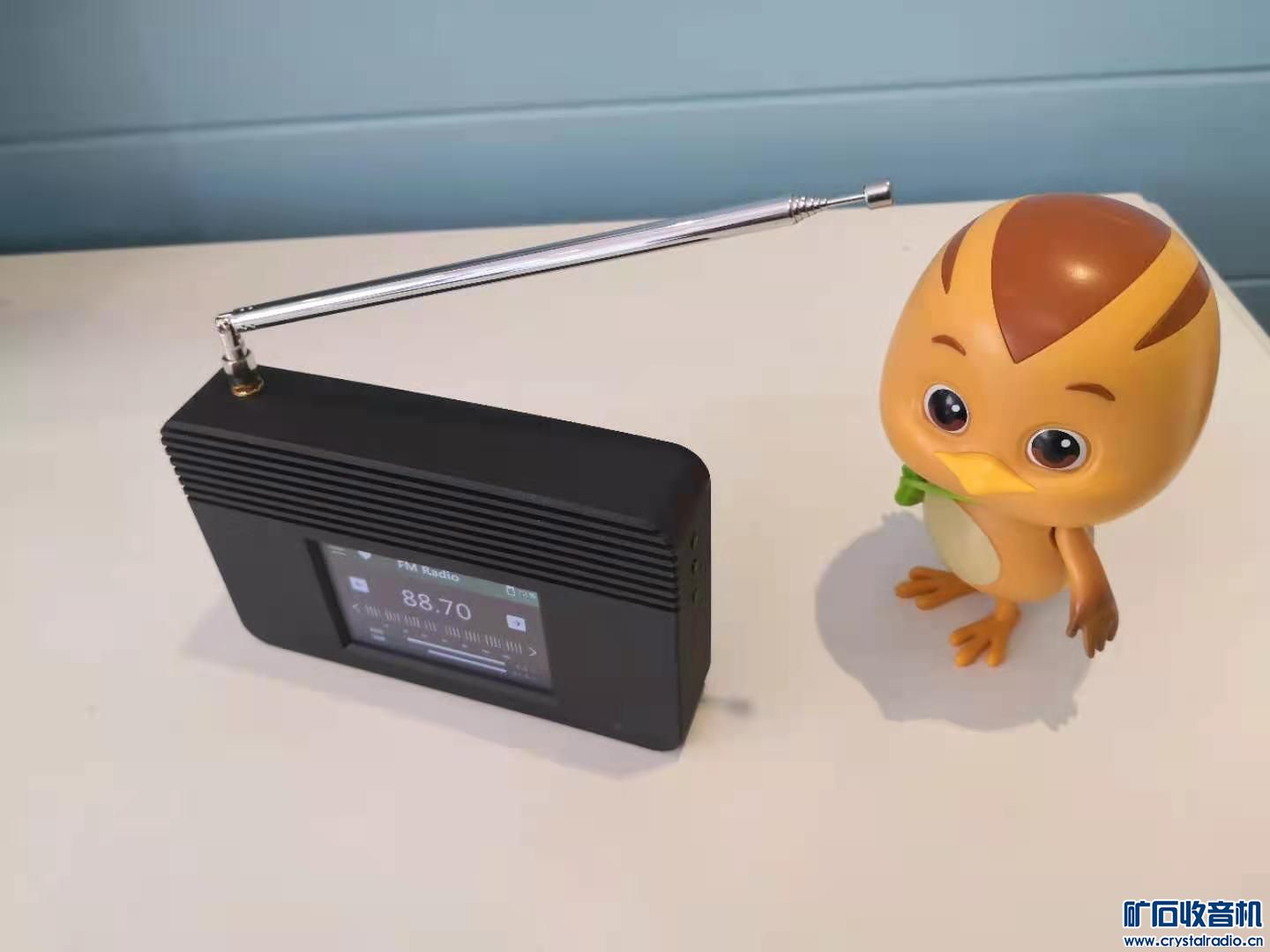

一、项目简介
去年制作了AKC6955收音机后,一直觉得其中短波性能不够优秀,经深入对比、多方考证,选定恩智浦TEF6686作为核心芯片制作高性能收音机;去年做的台式机,今年索性来一台便携机,也算是“一年一机”了;该机接收性能好、音频驱动能力强、扩展性较好,故命名为:“CORE”,取核心之意。
二、本机特点
★采用TEF6686作为核心芯片,几乎最好的消费级DSP芯片。
★FM输入前端采用变压器方案,是官方四个方案里性能最好的。
★AM前端采用优质高Q电感,远优于成品模块。
★内置BIAS-T电路,可以直接驱动外接有源天线。
★音频放大采用TEA2025,立体声扬声器,两路耳机输出,放音效果佳。

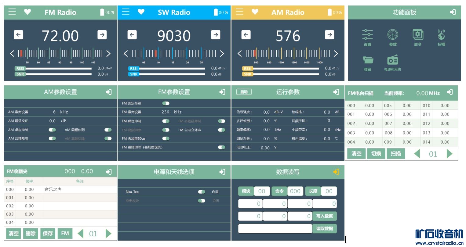

★智能触屏控制,全自动搜台,频率可直接输入,海量存储。
★收藏夹储存频率可中英文备注台名。
★全参数直观显示,带宽可手动/自动控制,丰富的参数设置
★完善的电源管理,TYPE-C充电,7.4V 3000mAhl锂电

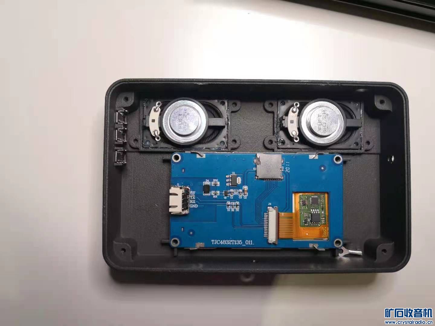

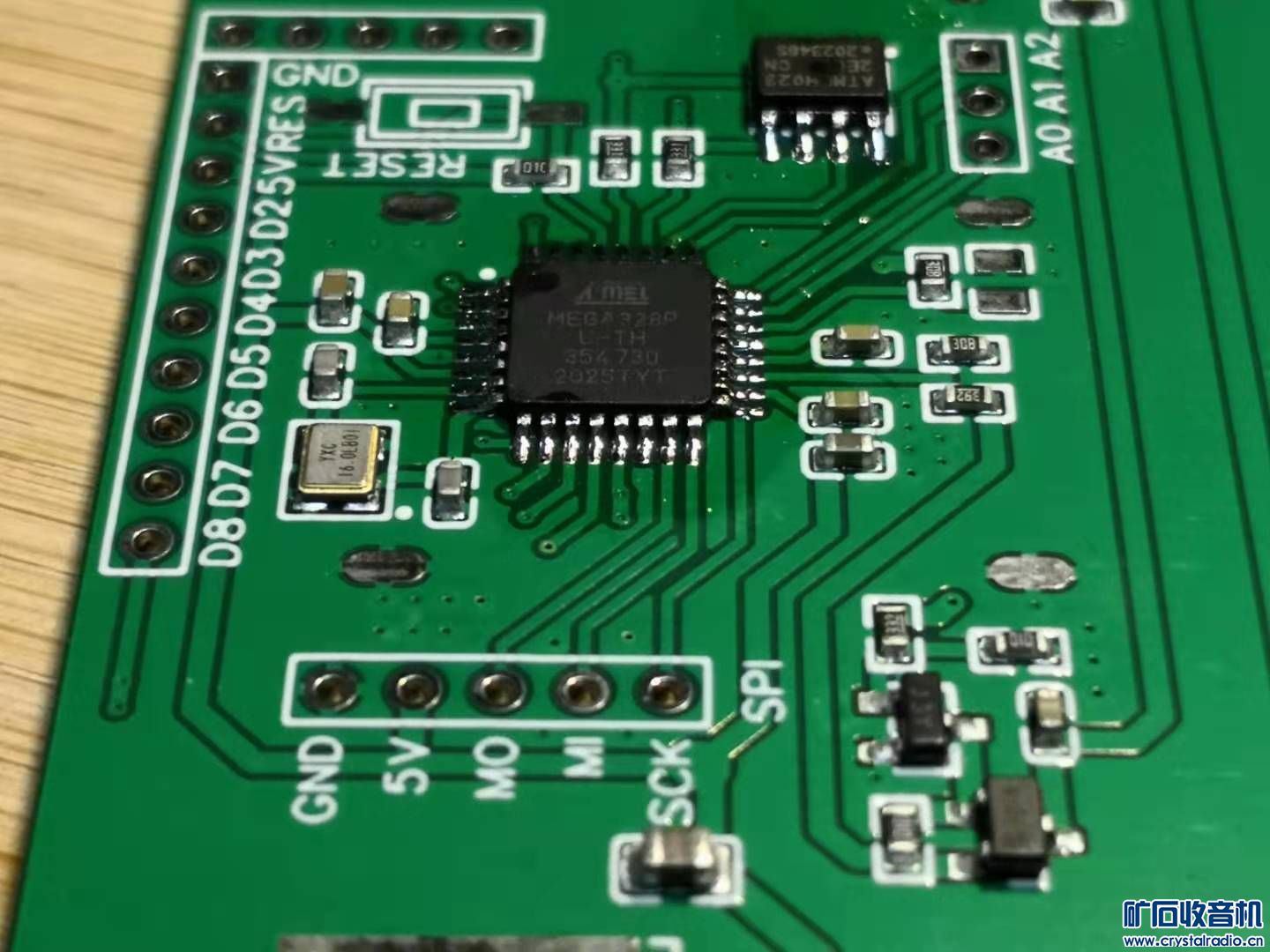

采用ATMEG328P作为MCU,最小系统,与TEF6686通过I2C通讯,额外配置了32k的EPPROM,用于存储电台;引出2个IO,通过轻触按钮开关控制音量,额外IO可引出做扩展引用。
一块3.5寸电容串口屏作为显示和操作界面,与ATME328串口通讯,通过触摸屏,除完成搜台、频率输入等常规操作外,可以实现TEF6686所有参数控制。
该部分难点是程序设计

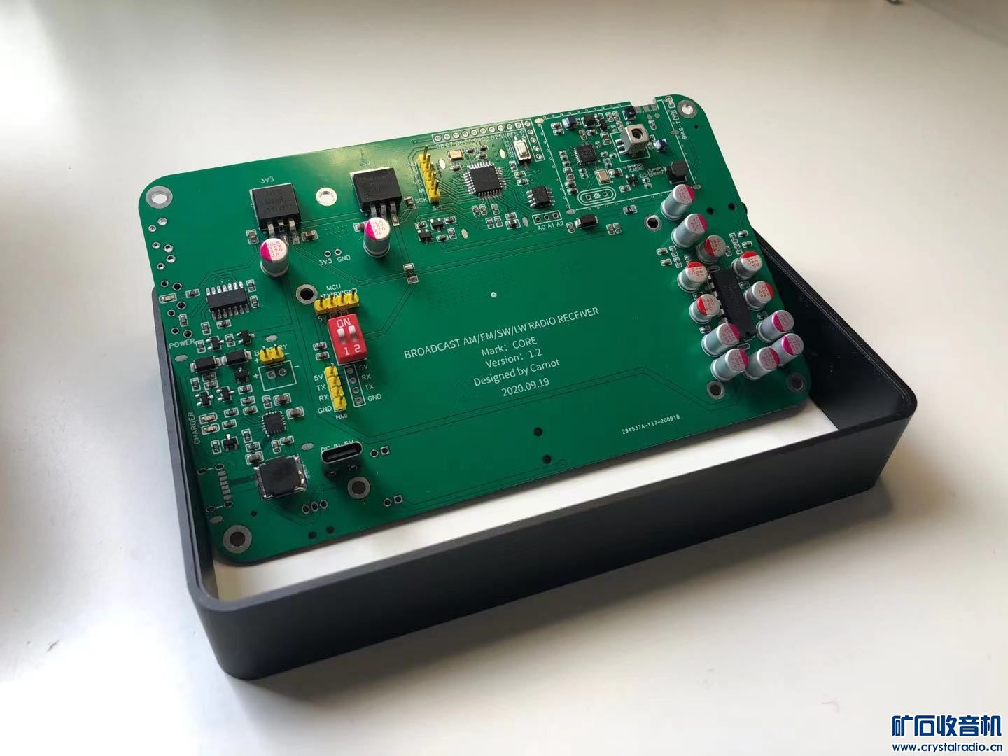

主电源采用3000mAh 7.4V锂电池,设计有升压充电电路,可以使用常见的5V适配器对本机进行充电,无电池情况下,5V适配器也可以对本机直接供电。
电池输出由CD4013和MOS管控制的双稳态电路实现“一键开关机”,一路直送功放模块,另一路线性稳压器分别降压至5V、3.3V驱动各模块工作。
本部分设计难点主要集中在各部件协调设计、散热考量、PCB布置等方面。

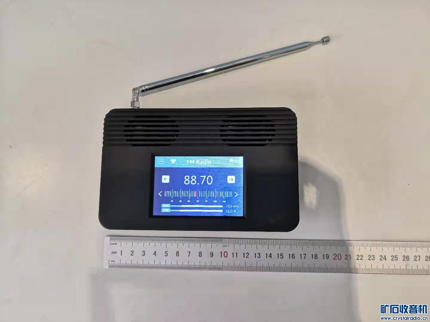

外观展示1
外观展示2
参赛ID
整机尺寸
主板效果图
待装配主板1

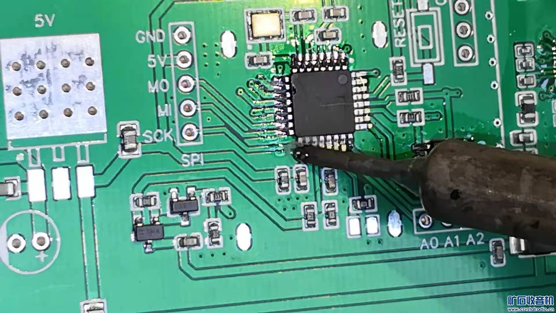

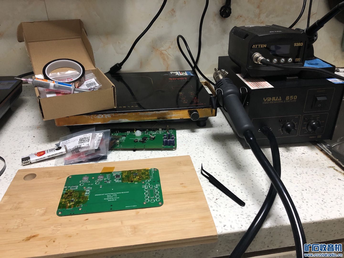

待装配主板2

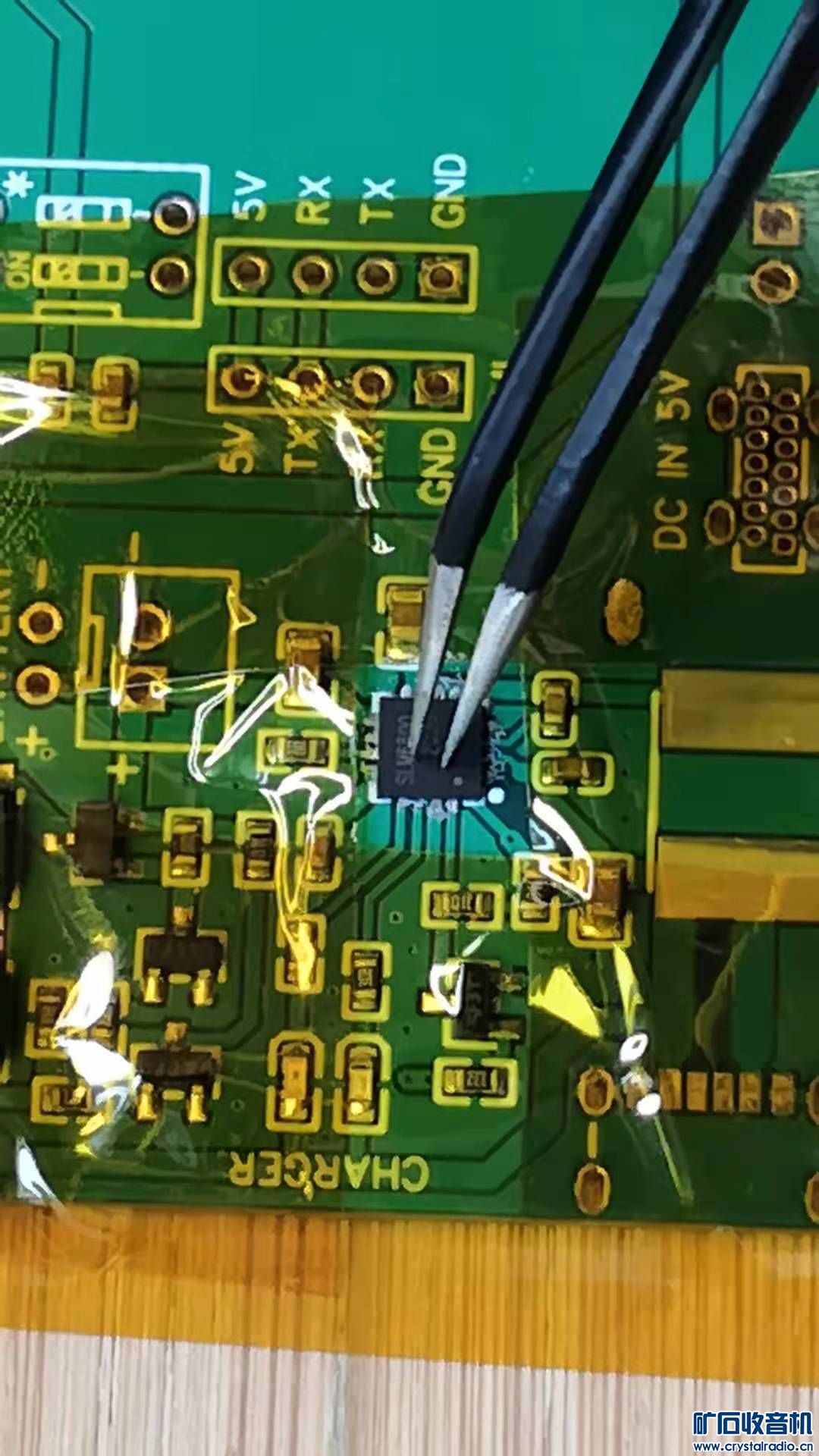

上锡膏准备吹焊

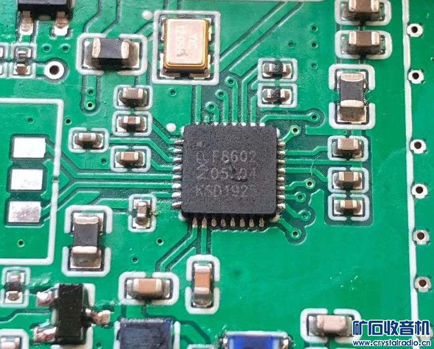

TEF6686吹焊
焊接好的TEF6686
MCU焊接
焊接好的MCU
电源IC焊接

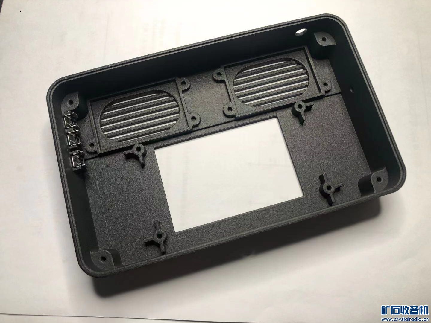

外壳3D建模1
外壳3D建模2
外壳3D打印1
外壳3D打印2
安装扬声器和显示器

现实界面一览
