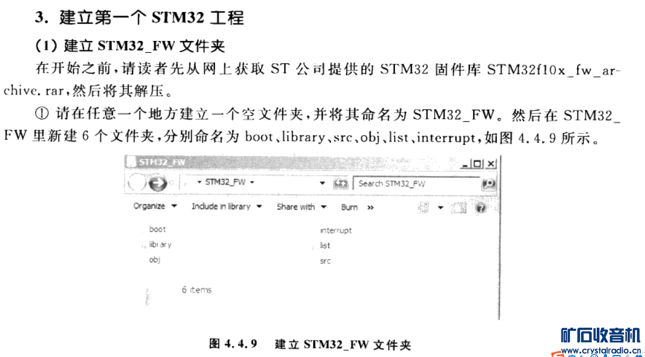

KEil MDK固件库和文件夹
请教KEil MDK有5.18、525和530,哪个版本更好用,2012年出版的mtm32自学笔记介绍下载mtm32固件库mtm32f10x_fw_ar_chive.rar建立文件夹mtm32_FW 和子夹boot...,网上没有搜到,搜到FP_ATR_LORA1_STM32Cube需要ST网站注册登录才能下载 ,KEil MDK/5.18版本固件库需要下载不需要?还有下面文件夹建立是否必要或需要。
 楼主| 发表于 2021-1-20 09:38:33 | 显示全部楼层
经坛友老师提醒知道,atmel 的avr和stm32不是同一个构架,我给搞混了。mtm32f10x_是芯片型号。
