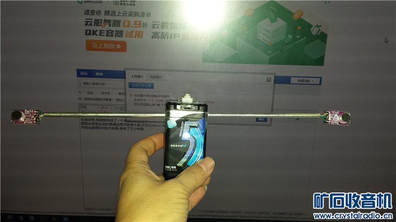

发表于 2021-2-4 11:57:05 | 显示全部楼层
说到话筒,我刚刚完成了一个电脑用的立体声话筒的DIY,可以用于OBS录音用,建议楼主可以试试下面这个模块:
这个DIY的原因也是楼主说的普通话筒灵敏度太差,并且由于没有AGC,如果增益调节太大,小声说话可以但是大声就过载失真,录音效果太差
开始也是想DIY放大电路,参考了不少电路,终归还是懒,就去淘宝找相关模块,发现已经有MAX9814话筒放大arduino模块,6块多钱一个也不贵,通过查看MAX9814的资料内置AGC和放大倍率选择,所以花了15元买了两个来测试;
通过面包板搭建,其实用最低的增益40DB就足够电脑录音了,由于内置20DB的AGC自动增益控制,所以录音效果非常理想,远距离轻声说话可以清楚的录音设置下,近距离大声说话也不会造成录音电平过载失真;
这个DIY 用了口香糖的盒子,内置一个18650电池供电(顺便电池也作为配重增强成品的稳定性),设置了开关和指示灯以及充电模块,通过开关可以直接关闭话筒,不像以前话筒直接在线,谁知道电脑哪个软件可以窃听,确保隐私,而且升级为高灵敏度带AGC的电脑立体声话筒效果蛮不错的;功耗两个模块加起来也就6ma多点,再加上蓝色LED串联的2K电阻总共也就7ma电流消耗;
DIY注意事项以及物料来源
这个模块输出是带1.2V直流偏置,输出端我串了一个10uf的0805贴片电容再给电脑(10uf确保低音不会被电容衰减,因为电脑内部输入阻抗只有1.3k,隔直流大点好),给模块供电我加了一个6V330uf的小体积贴片固态电容确保模块供电不受电池内阻影响(毕竟我使用的是老旧电芯),输出线是以前电脑光驱剩下的光驱音频输出屏蔽线,三根线用排针对焊串联起来改接立体声插头输入电脑MIC输入的粉色端口,顶部开关来自一个廉价的电动牙刷自锁按钮开关,横杆是空心铝管,来自捡来的直升飞机的配件,内部穿的三根线是来自网线内芯,输入线和地线是双绞的尽量减少外来干扰,单股的做电源,18650电池盒比较长,需要把底部挖开才能装入,开关与背面的充电模块就热熔胶固定了,内部没有电路板,全部飞线,除去电池空间还是够的
最后说说音质:
这个模块本身是模拟的,肯定不会比数字唛或者电容麦好,尤其噪音方面,因为内部自带AGC,无声的时候会有电流噪音,不过我设置的增益是最低的,不是太大,属于可以接受程度,另外我使用OBS软件内部音频滤镜加入噪音衰减,录出来的视频效果还是满意的,B站有相关设置教程可以参考
至于说高低音平坦度什么的也没有专业软件测试,主管听感录制人声应该是足够的,尤其是带AGC自动增益控制功能对录制人声非常有效果,这样不管是说话声音大小和距离远近,录出来的音量基本上不会差很多;
感慨科技的进步是巨大的,几十年前小时侯去电子零件门店买一个MIC就要我好几块钱,现在同样的价钱连mic带集成电路加电路板做好邮寄给我一样的价钱,这里面还有货币贬值在里面,可出来的效果却天差地别呢
