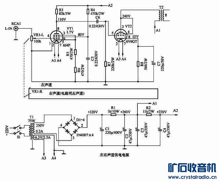

6P3P单端功放(三极管接法)
音频输出变压器
电子管功率放大器的品质和音响效果与音频输出放大器的性能有着密切的关系,其成本在整机中占有很大的比例。
本机音频输出变压器所用EI型硅钢片(见图),与国产普通硅钢片GEIB-22尺寸相同,尽量选用优质高硅片(Bm>5000),并要求其表面绝缘良好以降低其铁损,提高效率。漆包线选用高强度聚脂厚漆膜型的,线径在窗口面积允许时可稍取大一点,以降低铜损,进一步提高效率。层间、级间使用电缆纸,尺寸的裁剪要合适。
具体绕制方法如图所示,采用常规的分层分段绕法。初级绕组的阻抗为6.5k,漆包线线径为0.14mm,3200匝分4段,每段800匝。次级绕组的阻抗为8W,漆包线线径为0.72mm,120匝分三段,每段40匝。初级绕组和次级绕组交叉绕制,所有绕组为同向绕制。EI片顺插方式组装,叠厚为31.5mm。另外,在EI片间加垫1mm厚的硬纸片作为磁路间隙(见图),以防止直流饱和磁化。铁芯一定要插紧、压实,再用四颗长螺钉夹紧,以免“出声”。
至于漆处理,可采用层层刷涂绝缘清漆的方法作绝缘处理,这样能使绕组的每个部位都刷到漆,硅钢片两面都得刷漆,确保片间绝缘良好,降低涡流损耗。
