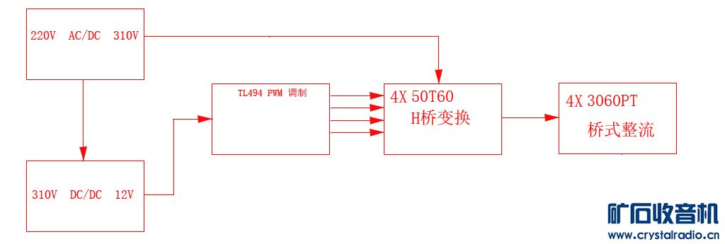

     夜路走多了总会碰上鬼,双11碰上无良卖家1500W稳压器散热风扇是旧货。打国产品牌实际是自行安装件, 品牌件有用拆机风扇的吗?但机壳扎实1.2mm钢板制作的,1500W/110V/13A.WM-1500HB5,重量是有分量,功率有1200W(实际值),就不退货了,麻烦也麻烦。
问下各位大能这种H桥变换好吗?桥上是2.2微法电容串原边线圈到是无直流通过的。电压电流调节引出机外,加了个电压电流表。

发表于 2020-11-18 23:08:33 | 显示全部楼层
接个大功率直流电机 估计能炸

 楼主| 发表于 2020-11-19 22:58:43 | 显示全部楼层
红河310 发表于 2020-11-18 23:59
550元使用这些材料看是有点小贵,如稳定可靠使用也没什么。
     谢谢!  前面的网友说接大点电机可能会炸机,是桥接的50T60参数不足或数量不过还是H桥不稳定?共阴3060整流管肯定够了,494推动桥有三极管变压器桥推动也没问题吧,220VEMI部分是典型的设计,高频变压器好像还可以,初次级铜线有2.0mm2粗,绕组线绕满度在95%。
 楼主| 发表于 2020-11-19 22:59:21 | 显示全部楼层
快乐毛毛虫 发表于 2020-11-19 08:01
有的小工厂就用国外的拆机风扇,里面是粉末冶金轴承,耐用。反而新的普通风扇就是个黄铜圈圈而已,不耐用
