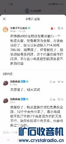

上百度贴吧上问了一下,结果有人说我的机顶盒应把免费改全部,结果就成功了,看来小电视收不到辽宁的7个台是因为没有室外天线,因为机顶盒天线接口是螺丝扣的,而小电视是直接插的那种老电视接口,所以无法实验,不过我试了用一根20厘米的细铜线代替天线插机顶盒天线孔,一样就收到中央12台,看来抚顺的信号挺强的

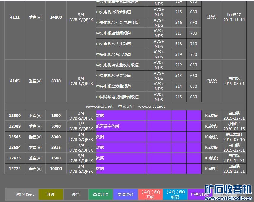

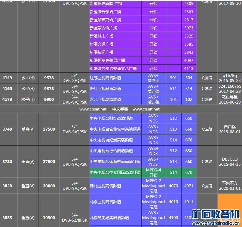

下面给出中星6A卫星的电视节目的星上解锁情况。其他星传省略。
中星6A-1.JPG 中星6A-2.JPG 中星6A-3.JPG 中星6A-4.JPG 中星6A-5.JPG 中星6A-6.JPG 中星6A-7.JPG

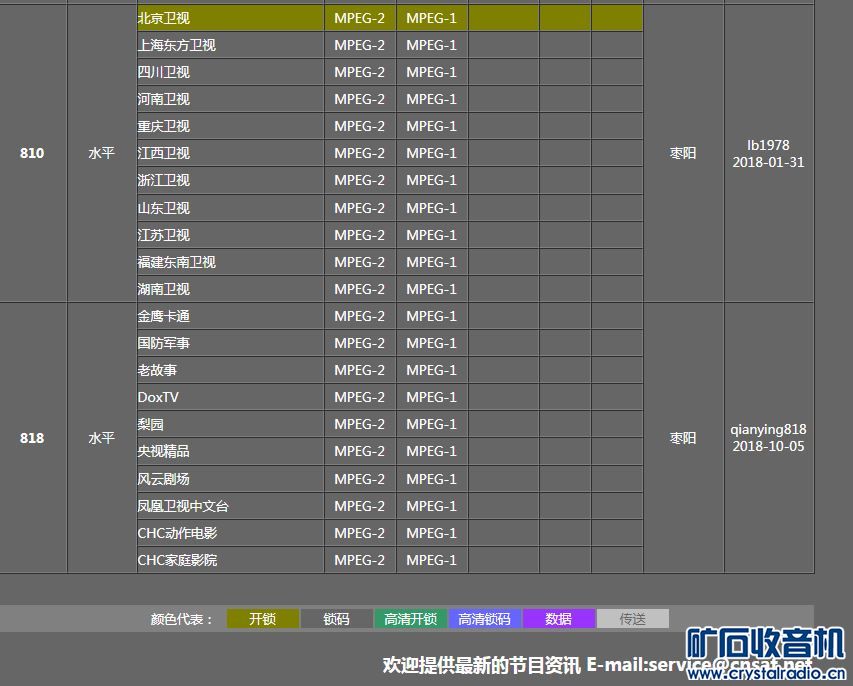

   上星解密的多,大多都是免费的,下行无需再解密,大锅(户户通)便是个例子电视也是宣传媒体如果都加密,那不成哑巴了。再看看中星6B的解密信号。

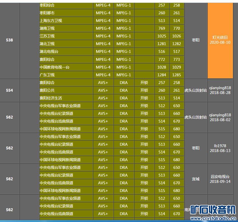

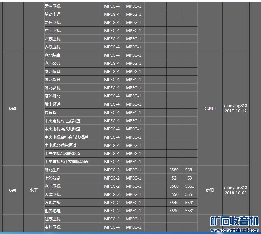

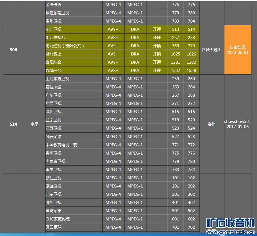

    不管什么工程以及培训,这里与以上回复都是客观实际的, 再看看湖北襄阳地面波解密情况与播出频率。襄阳不止用562MHZ(CH24频道)这个频道吧。在襄阳起码中央台等也用786MHZ(CH47)播出。
襄阳1.JPG 襄阳2.JPG 襄阳3.JPG 襄阳4.JPG 襄阳5.JPG 襄阳6.JPG 襄阳7.JPG 襄阳8.JPG 襄阳9.JPG 襄阳10.JPG 襄阳11.JPG

 楼主| 发表于 2020-11-11 13:33:14 来自手机 | 显示全部楼层
现在家里一部金正12寸小机器看中央台,另一部机顶盒不但能看中央台还能看辽宁台,家里老人很满意,主要我家是快动迁的地方,不给安网,更别说有线电视了,这机器就算每月付十几块钱的费用也行
