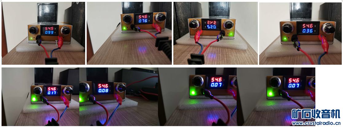

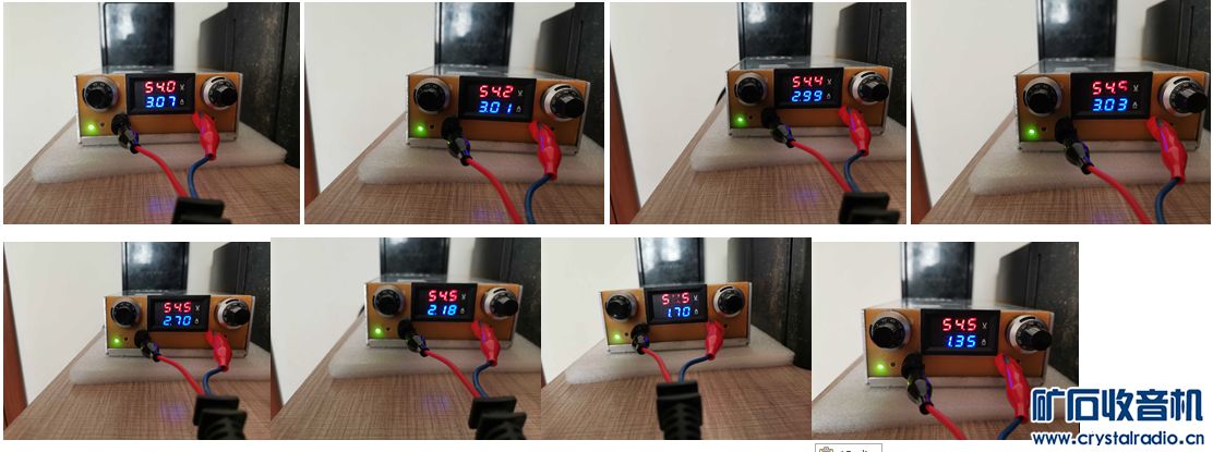

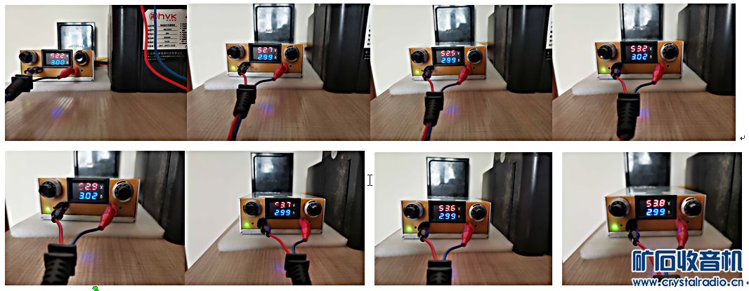

充电器是明纬S-350-27开关电源改装的电压0--90V、电流0--10A的可调稳压电源,根本就没有恒流、恒压、涓流充电的构思,自然而然就充完了一组54.6V的锂电池组。
这样充电是否为三阶段充电?
本坛发图片限制太严,图片小可接受,图片数还限制,大容量存储时代不可思议。
1、恒流充电阶段
2、恒流转恒压之中
3、恒压转涓流,图片张数到了不能传了。
4、涓流后充电电流为0.

你这个是两阶段充电器,先恒流后恒压,没有转低恒压的浮充阶段,充锂电池是可以的。
